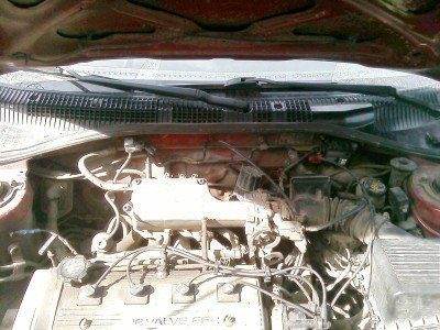

Значит попробовал такую штуку. Скинул все ошибки. Снова загорелся чек.Показывает ошибку 21 и больше ничего.Двигатель как не хотел нормально работать, так и не хочет. Снял фишку с датчика положения дроссельной заслонки (точка А на фото), работа двигателя не изменилась никак.Чек горит. Ставлю скрепку - ошибка 21 и 41. Глушу мотор. Скидываю ошибки. Ставлю скрепку - ошибка 21. Завожу кое-как машину, снимаю разъем с датчика вакуума(точка В на фото) - мотор тут же глохнет. Ставлю фишку, завожу двигатель, чек не горит, мотор работать нормально не хочет. Ставлю скрепку - ошибка 21 и 31. Может такая фигня происходить из-за датчика вакуума и означает ли это, что "мозги" живы?

СообщениеДобавлено: Сб мар 26, 2011 3:15 pm

Гена, так понял, новый? Проверь фишки-гаечки на предмет окисления, плохого контакта, отваливающихся проводков. Свечи, ВВ провода, бегунок, крышка трамблёра в каком состоянии? Что с проводом 4-го цилиндра :shock: ?

Паштет писал(а):
Так он в натяг и одет.
Одет внатяг на разъёмы - это чудесно! А сам провод натянут как струна - не есть хорошо! Найди на форуме фотки, где видно трамблёр с проводами - проверь порядок проводов, ориентацию разъёмов.
Т.е. реакции на ДПДЗ нет, а на датчик вакуума - есть . А ты подозреваеш почему-то именно последний? Проверяй ДПДЗ, его настройку, контакты в фишке, состояние проводов от него до мозгов.

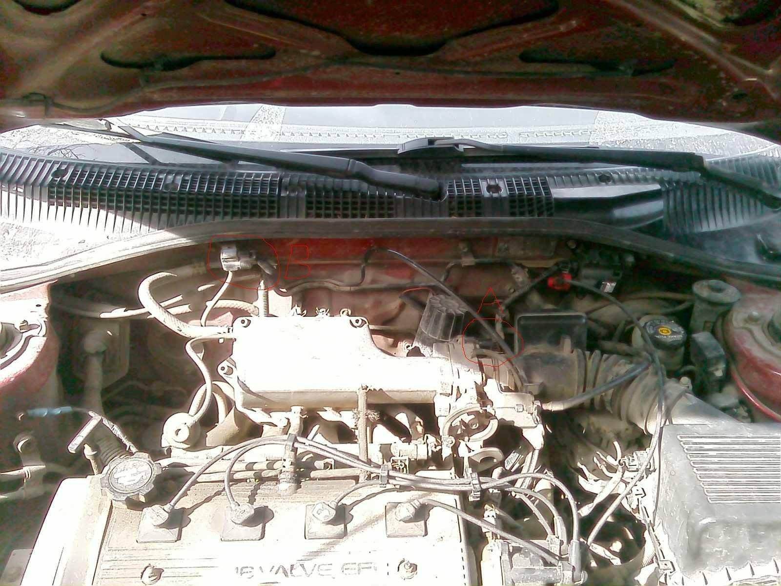

Вот мои снимки, правда по другому поводу, но провода видно...
http://www.carina-e.ru/viewtopic.php?p=299907#299907
Думаю, просто не правильно повёрнуты фишки на трамлёре... :D
поэтому и 4 в натяг, и что-то с 1-2... :)
Так-что дело может быть и просто в датчике обеднённой смеси, скинь с него фишку и посмотри на работу двигателя. :)

А моё предложение,для начала,внимательно прочитать сообщение forsash и GASCHE,а то ща начнём тереть из пустого в порожнее.
Mister ToCaE писал(а):
Поменяй 2-й с 4-м или ещё какой с каким-нибудь - узнаеш.
Я то знаю,а вот ты ,походу ,не очень.
На фотке прекрасно видно,что провода расположены в правильном порядке.Так то.
