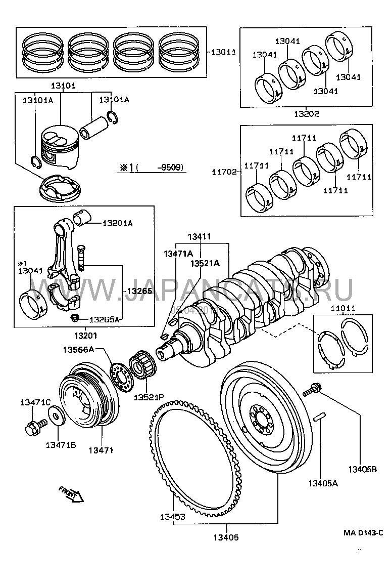

чёт я у себя этак5ой хрени не наблюдал?
Добавлено спустя 5 минут 10 секунд:
покажи на рисунке
вал .peg.jpeg [ 162.48 КБ | Просмотров: 6538 ]
СообщениеДобавлено: Вт апр 05, 2011 9:30 pm
Сообщения: 2906
Откуда: город_32
Машина: Car-E->M6-GH wagon
Я тоже сижу и туплю в эту картинку....
С уважением к форуму
СообщениеДобавлено: Вт апр 05, 2011 10:25 pm
Сообщения: 271
Откуда: ТУЛА
На рисунке ничего не увидиш.Он внутри.Посмотри здесь http://mikrob.ru/viewtopic.php?f=47&t=7 ... B0#p979216

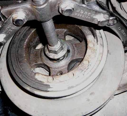

Сдается мне, что у меня не такой шкив... Не думал, что турбовые так отличаются...
Комментарий к файлу: Никакой резинки нет!
шкив.jpg [ 50.27 КБ | Просмотров: 6535 ]
СообщениеДобавлено: Вт апр 05, 2011 10:53 pm
Сообщения: 271
Откуда: ТУЛА
Нет разницы турбовый двиг или нет,демпфер стоит во всех.Отличается только количеством приводных ремней. Шкив коленвала TOY 1C, 2C, 2CT Corolla CE90, 10#, 11#, Corona CT19# 13408-64060
Лифт 94г 2С япоша.(Скончался)
СообщениеДобавлено: Вт апр 05, 2011 10:58 pm
Сообщения: 2906
Откуда: город_32
Не видел я там никакой резинки, болванка металлическая и все. Однако, интересная штука.
atl у тебя есть такое?
СообщениеДобавлено: Вт апр 05, 2011 11:26 pm
Сообщения: 1092
Откуда: ЗАПОРОЖЬЕ
наскока я знаю шкив разбивает изза корявой установки шпонки и слабого момента затяжки болта,
а ни какой резинки у меня нет
потому как когда снимал был бзик отмыть его, и резину увиделбы
СообщениеДобавлено: Ср апр 06, 2011 8:26 am
Сообщения: 271
Откуда: ТУЛА
Чтобы увидеть надо разобрать шкив!!! Если не можеш отрегулировать натяжение ремней + металический скрежет в момент запуска это и будет сигналом к действию. :!:
