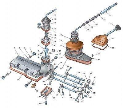

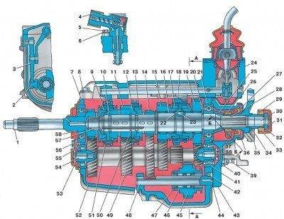

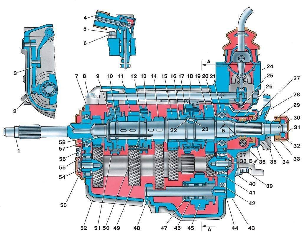

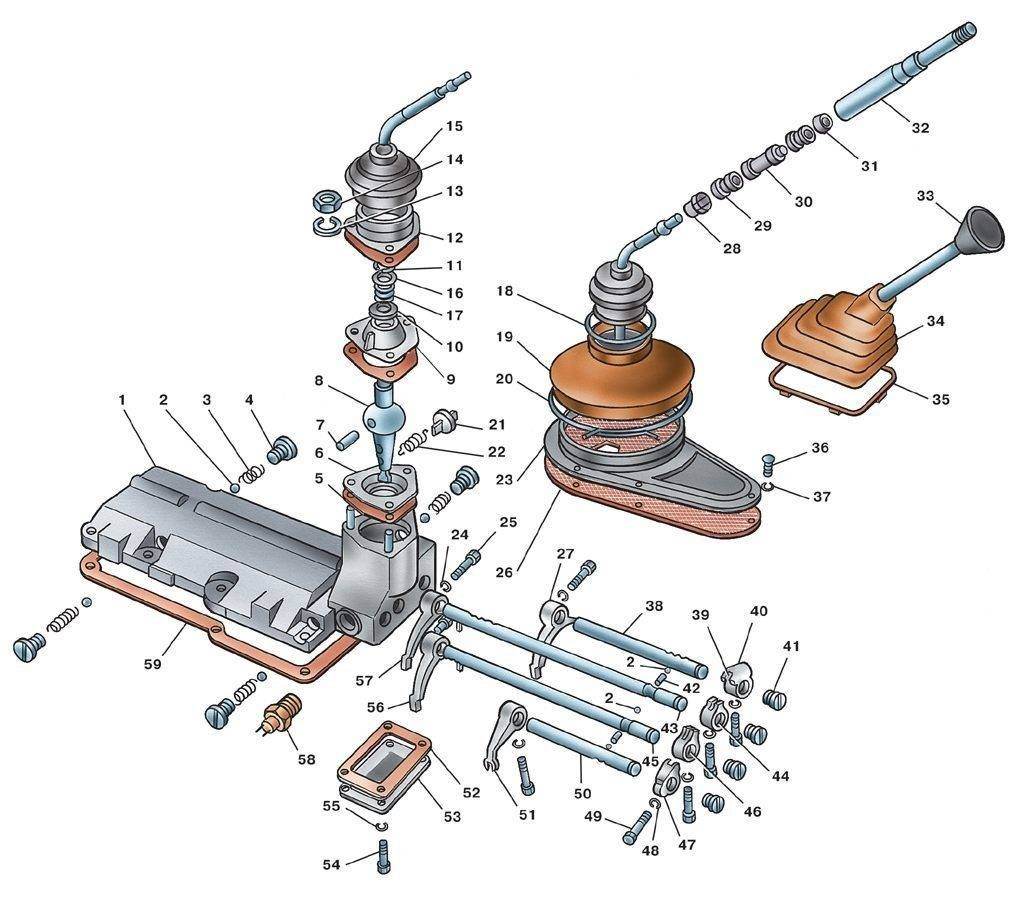

Уважаемые коллеги. По работе срочняком нужна инфа. Схема/рисунок/фото устройсва 5-КПП ИЖ2717.
Помогите, люди добрые....
Заранее спасибо. :)

Посмотри это http://www.autoprospect.ru/izh/2126-oda ... edach.html

Рис. 3.26. Коробка передач: 1 – первичный вал; 2 – сухарь; 3 – рычаг включения заднего хода; 4 – редуктор привода спидометра; 5 – болт крепления редуктора спидометра; 6 – шайба; 7 – прокладка верхней крышки; 8 – болт крепления верхней крышки; 9 – блокирующее кольцо третьей и четвертой передач; 10 – ступица третьей и четвертой передач; 11 – шестерня третьей передачи; 12 – ступица пятой передачи; 13 – муфта пятой передачи; 14 – шестерня пятой передачи; 15 – шестерня второй передачи; 16 – подшипник роликовый; 17 – блокирующее кольцо второй передачи; 18 – муфта-шестерня заднего хода; 19 – шестерня первой передачи; 20 – упорная шайба; 21 – подшипник вторичного вала задний; 22 – ступица первой и второй передач; 23 – шпонка; 24 – механизм переключения передач; 25 – распорная втулка; 26 – шестерня ведущая привода спидометра; 27 – манжета; 28 – стопорный шарик; 29 – гайка; 30 – вторичный вал; 31 – стопорное кольцо; 32 – центрирующее кольцо; 33 – уплотнитель; 34 – стопорная шайба; 35 – фланец эластичной муфты; 36 – грязеотражатель; 37 – шайба; 38 – болт промежуточного вала задний; 39 – болт; 40 – гайка; 41 – подшипник промежуточного вала задний; 42 – шарик; 43 – крышка задняя; 44 – прокладка задней крышки; 45 – шестерня промежуточная; 46 – подшипник роликовый; 47 – стопорное кольцо; 48 – ось промежуточной шестерни; 49 – промежуточный вал; 50 – кольцо стопорное; 51 – муфта третьей и четвертой передач; 52 – картер коробки передач; 53 – шайба; 54 – болт промежуточного вала передний; 55 – подшипник промежуточного вала передний; 56 – подшипник первичного вала; 57 – подшипник роликовый вторичного вала; 58 – стопорное кольцо подшипника
