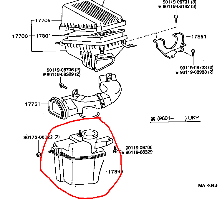

Мне тут на работе подарили кое-какие запчасти от проданной коллегой пару лет назад карины. В том числе там был такой загадочный девайс, который по партнамберу пробился как воздушный резонатор от 4A-FE или 7A-FE. Выглядит как большой пластмассовый бочонок такой. Я полез на Exist и нашел его на картинке.
Залез к себе под капот и понял, что воздуховод идет вдоль левого крыла, и никаким таким бочонком там не пахнет, он туда просто не влезет. Или (что тоже возможно) я просто туплю. Обьясните зачем нужна эта хрень и действительно ли она существует где-нибудь кроме картинок?

Она, эта штука, находится ПОД крылом. Точнее, под брызговиком. Между крылом и лонжероном. Нужна как элемент системы гашения шума впуска. А так же - как дополнительный элемент сепарации воды из всасываемого воздуха, хоть и совершенно не эффективный. %-)
СообщениеДобавлено: Вс окт 05, 2008 8:52 pm
Эта хреновина стоит под подкрылком. Где-то читал, что это "воздушный мешок", без него машина очень громко работать будет.

Р�горек писал(а):
не правда на счет громкости абсолютно не какой разницы)))!!!
разница есть но не сильно большая - без этой хрени двиг рычит больше

�горек
короче если хотите услышать как будет звучать без этой хреновины - снимите крышку воздушного фильтра и погазуйте - услышите отчетливое порыкивание.
Я действительно ездил с ней - звук прикольный но надоедает быстро - поэтому когда надо было ехать двое суток по трассе в Казахстан я поставил его перед поездкй обратно

у меня она не под подкрылком, а прям под капотом, могу фотку кинуть если надо

Позвольте возобновить тему рычания двигателя. Точнее не двигателя, а этой самой системы воздушной очистки. Рычит именно в ней! Полностью всё разобрал. Ободрал старый рассыпающийся уплотнитель на местах соединения всех трех элементов, проклеил вместо него резинку. Все собрал плотнее некуда. Все элементы целые. Все равно собака рычит когда даванешь на гашетку. Может это особеность "тракторного" мотора? Если есть дизелисты, поделитесь опытом. Может так и должно быть?

еще раз повторюсь езжу без него ни каких проблем не вижу и не слышу !!! двигун 4А ФЕ

можно. Даже рычать прикольно станет. я снимал на карине. Потом когда ехать надо было в долгую поездку 2500км - поставил

Когда менял все уплотнения в воздуховоде, плотно обмотал резонатор паролоном думал меньше трещать будет. Трещать то может он и меньше стал, но появилась другая проблема: затряслись окна в квартире на 4 этаже при утреннем прогреве, и машины с чуствительными сигналками стали аварийкой подмигивать.
