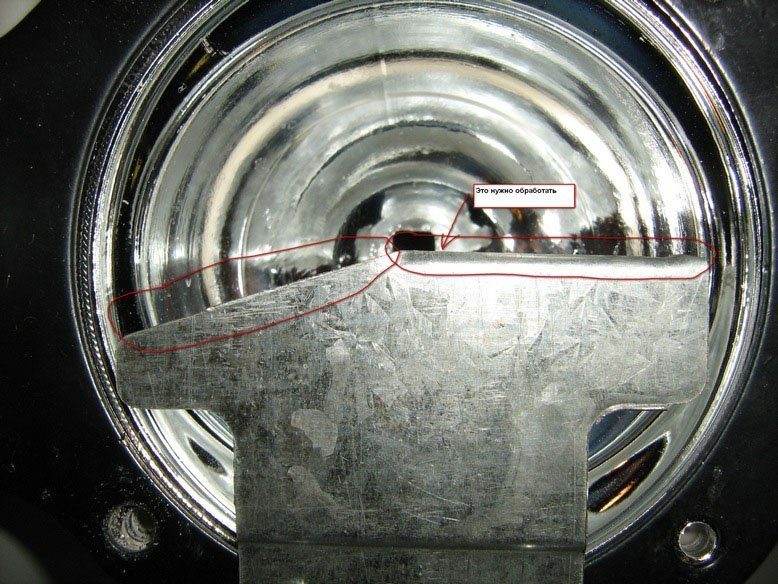

парни, те кто подтачивал шторку напильником: у вас всё этим и закончилось, в смысле крепление линзы не плавиться или что то ещё дорабатывали?
сколько милиметров стачивали и ничем типа чёрной краски не пробовали покрыть поверхность во избежании отсвечивания?
untitled.jpg [ 166.45 КБ | Просмотров: 5956 ]

Вставляешь ксенон - и ничего плавиться не будет...

famc писал(а):
что что бы не плавились два верхних кронштейна нужно доработать шторку, которая галочку формирует. Нужно убрать рубленную кромку, т.е. обработать ее например наждачками, начиная с грубой и заканчивая почти шлифовальной тысячной или полуторатысячной.
нужно чтобы получился острый угол на шторке или без угла просто полукруглая?

Слишком резкая светотеневая граница будет утомлять глаза. Например на линзах от финика - которые я ставил - там плавно все сделано.
