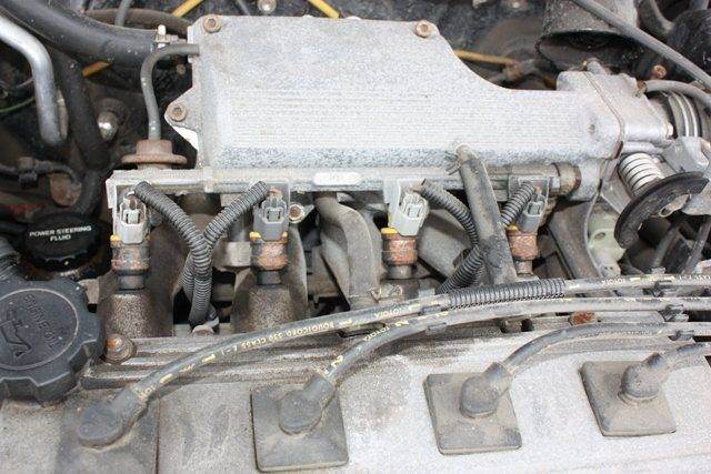

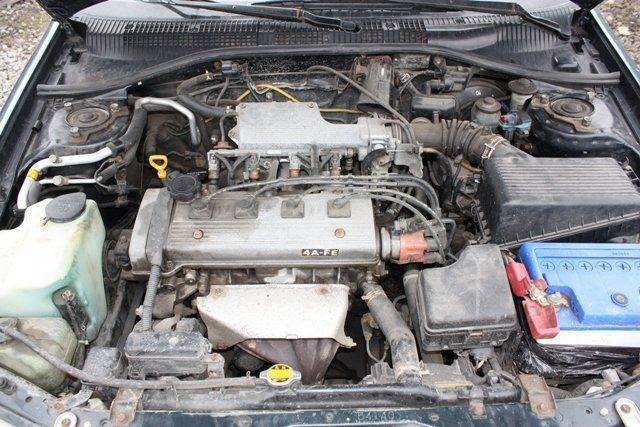

Капец, сижу - туплю :? всю тему прочел про ЛБ и СТД..
И понял что у меня не LB?
Подскажите если ошибаюсь. :? Все время считал что LB, лямда убит, вот и расход 13.8 л на 100 км..
Изображение 103.jpg [ 192.87 КБ | Просмотров: 5348 ]
Изображение 105.jpg [ 226.19 КБ | Просмотров: 5366 ]
СообщениеДобавлено: Вс апр 10, 2011 11:54 pm
[SoniC] писал(а):
у меня не LB
Сам разобрался. :D Бошевская электрика. :)
СообщениеДобавлено: Вс апр 10, 2011 11:57 pm
Сообщения: 1075
[SoniC] писал(а):
у меня не LB
А почему такой расход и стоит датчик в выпускном коллекторе? :o или сборная союза выходит.. :shock:

СообщениеДобавлено: Пн апр 11, 2011 8:48 am
Сообщения: 1075
Опять сомнения :? по фоткам видно что не ЛБ, а не ЛБ это у нас 116л.с? У меня в ПТС 107 л.с написано, ошибка в птс?
СообщениеДобавлено: Пн апр 11, 2011 8:51 am
[SoniC]
обычный 116 сильный бош мотроник у тебя.
СообщениеДобавлено: Пн апр 11, 2011 8:53 am
У меня не LB и в ПТС тоже 107лошадок. :) 107 выдаёт проверка по VINу.У LB по вину должно выдавать 99,если не ошибаюсь. :)
