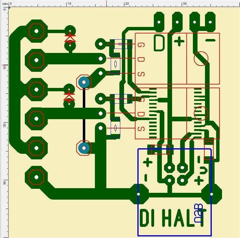

Комментарий к файлу: Разведённая плата. v1
Снимок1.JPG [ 116.22 КБ | Просмотров: 21639 ]

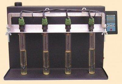

Поставил вариться 3 платы :)
Комментарий к файлу: По идее должно получиться что то аналогичное.
stend.jpg [ 28.98 КБ | Просмотров: 21668 ]

А вы не находите что схема и плата несколько отличаются?
2 кондёра, разъём и FT232RL которые есть на плате и которых нет в схеме?
СообщениеДобавлено: Вс апр 17, 2011 12:32 pm
Это само собой, но либо разводка выполнена не правильно, либо схема я склоняюсь к последнему варианту.
Mouflon писал(а):
Разъём J1 - силовая часть стенда..
Сравните с печатной платой.
Гы... понял... собственно это из за того что рисовал плату по памяти. Поэтому немного изменил распиновку для большей красоты. Собственно схема это для докрутки шнурка до стенда, а плата - это полное самопальное устройство (шнурок + стенд)

При таком включении диодов как на схеме она работать не будет, а как на плате будет.

блин, ну что бы сразу то не сказать. а то как дохлый скунс, запах есть а откуда - не понятно... ясен пень диоды подключены в схеме неправильно. они должны быть параллельно бензонасосу и форсункам
