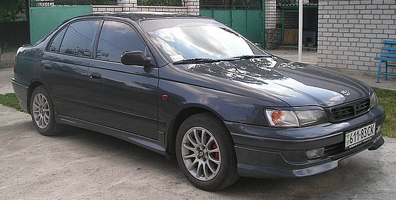

Бывает штатный обвес на каринку ? Типа как М-техник у BMW ? А то колхозить от других машин или темболее самому лепить не моё!
CARINA E (JPP)SEDAN 3S-FE GLI 1992 г.в.
СообщениеДобавлено: Пт апр 22, 2011 9:18 am
Сообщения: 747
Откуда: Петербург
есть - ХИРО - HIRO - копия оригинала обойдется тебе в 25-30т.р., оригирал 40+доставка - как-то так ...
http://carina-e.ru/viewtopic.php?t=3218
Andrey-SHARK у него есть губа передняя и пороги - копия хиро - пороги на моих фото видно - губа в теме выше в 15ку думаю уложишься...

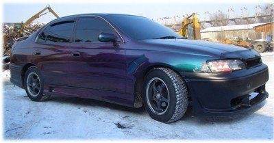

По нашим дорогам о хиро только мечтать,может вот таких наделать? Мне кажется,намного востребованее будет,да и по бюджетней.
Добавлено спустя 5 минут 15 секунд:
В первом посте есть наподобии,но с хреновиной обведённой МАКСЫМКОЙ,может её срезать и доколхозить?Легко ли сделать,не имея опыта в подобных делах?
У короны премио сильно бампер отличается?

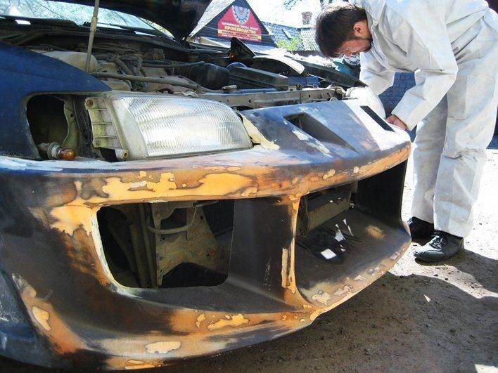

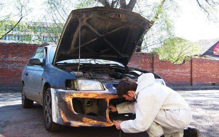

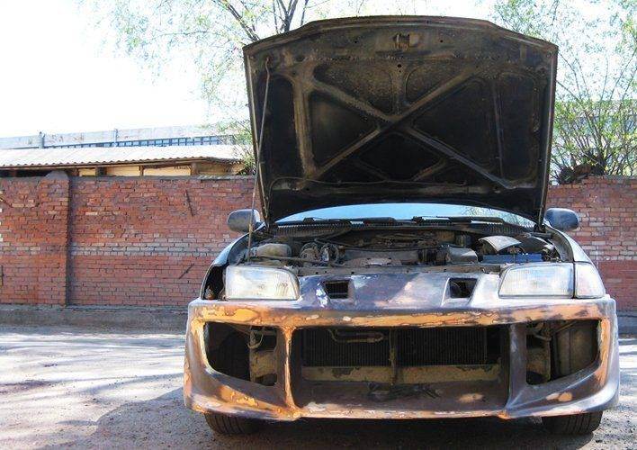

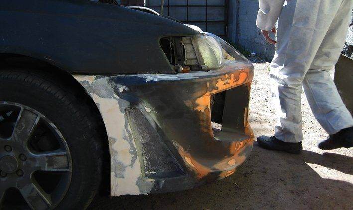

ну вот промежуточный результат =)

сфотай нормально, с закрым капотом
само-собой на неделе, там в боковых "окнах" уже "полки" сделаны - дошкурю и сделаю =)
Ctazzz писал(а):
вот только взялся бы кто-нибудь делать
сколько она должна стоить по твоему?

толщину меньше 3мм не безопасно - значит в три слоя "600того" длина 2м, высота с загибом 25см и смолы 3кг - умножаем на 2(по порогам), по юбкам короче, но выше - то есть то на то... вот я и написал...
плюс первоначально надо сделать матрицу - а матрица должна быть 10мм толщиной, соответственно по материалам понятно =) плюс сделать вышкурить 400кой до блеска... возни очень много...

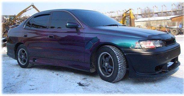

СообщениеДобавлено: Ср май 18, 2011 3:57 pm
Зарегистрирован: Пт май 06, 2011 12:50 pm
Сообщения: 14
Откуда: Омск
есть еще вот такой обвесик интересный. А продается вот здесь http://www.jass-rs.ru/index.php?option= ... &Itemid=49
за весь комплект просят 12 тысяч
5863f179b7f3bce52f4aeef162cf044c.jpg [ 66.79 КБ | Просмотров: 10673 ]
