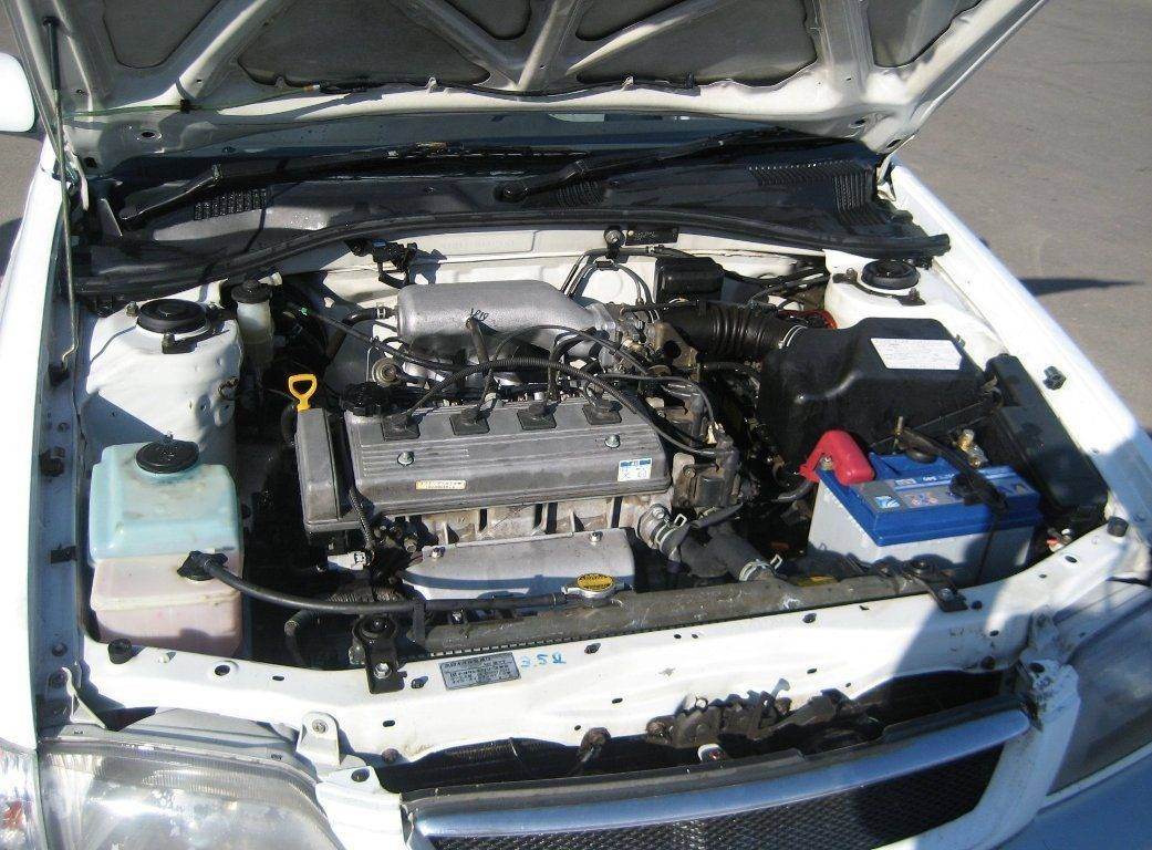

Фото двигателя:
IMG_0529.JPG [ 373.1 КБ | Просмотров: 6478 ]

о Великий из рыбаков
Отвратительное качество фото не помешало определить, что это - ЛБ!!! :D

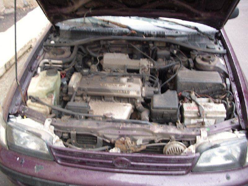

Вот вам форсунки:
Вот трамблёр:
Вот выпускной (вчера прокладки менял)
И наконец, венец творения:
Вин не снял, но JT, не сумлевайтесь..
Бензину жреть не более 8-10 в городе, никаких кислородных датчиков нет и не было.

Skif1980
Чета странный он у тебя :? Трамблер как на ЛБ, а впуск как STD.
Там где датчик должен на выпуске стоять, заглушка что ли?

[SoniC]
Трамблер как-раз как на неЛб, интегрированная катушка!
drive2.ru, Мне 35

[SoniC] писал(а):
Трамблер как на ЛБ
Это только кажется. :) У меня тоже такой. :? 4A-FE,электрика Denso.
ты че?
Обычный денсовский трамблер не для ЛБ мотора, и мотор не ЛБ. И никакого боша тут нет.

да блин, я окончательно запутался, я думал что ЛБ можно отличить по:
1 датчик на выпуске
2 Катушка серая
3 Впуск с заслонками
4 электрика Denso
Остальные не ЛБ :?
все я в тупике..

[SoniC]
ЛБ это впуск с заслонками и датчик на выпуске!!! Основы!
Трамблёр, по сути значения не имеет, ему плевать в какой движок искру слать!
1 датчик на выпуске
2 Катушка серая
4 электрика Denso
1 датчика на выпуске у него нет.
2 катушка в трамблере и ты ее не видешь.
3 впуск без заслонок
4 электрика денсо и на не ЛБ
Кто-то из великих форума сего, уровня БЕСО и БГ мне отчаянно втирал, что у меня не ЛБ, следовательно БОШ и следовательно никаких эконометров!!! Я уж собирался внешний вешать
Человек их уровня не мог такое сказать. :)
Skif1980, она у тебя вообще какая-то странная: у машины такого года нет подушек безопасности. Ты говоришь, что нет О2 датчика, а катализатор есть?
На моем СТД Денсо выпускной коллектор другой, хотя вполне допускаю, что что-то с годами модернизировалось.
СообщениеДобавлено: Пт апр 29, 2011 12:21 am

Сергей С@ныч
У меня тоже без! Но при просвете приборки фонариком изнутри видно место и лампочка там стоит, но не горит.. Мож её можно к мозгу подключить как-то... А тахометр я внешний поставил, таки нужная штука!
Добавлено спустя 2 минуты 19 секунд:
Виктор77
Коллектор могли заменить, ибо варить его сложно местами не варят вообще! Каталика нет. Когда купил ещё шарнир стоял и вообще весь глушак был родной! Либо оригинальный :wink:
А подушек у меня нет.
drive2.ru, Мне 35

СообщениеДобавлено: Пт апр 29, 2011 2:03 am
Базар фильтруй, да?
У тебя действительно не ЛБ. Но ни разу ни я, ни МихалИваныч тебе не давали повода делать из ЭТОГО вывод, что у тебя БОШ!
У тебя ДЕНСОВСКИЙ неЛБ.
Более того, он бывает ещё и в варианте "для Азии" или "для бывшего СовьетЮниона", то бишь без каталика и лямбды вообще.
Но никакой у тебя не Бош.
И уж за столько лет жизни на форуме можно бы быть пограмотнее... И поуважительнее, пардон...
