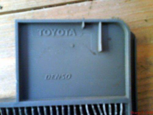

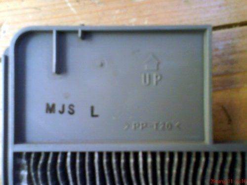

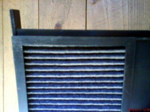

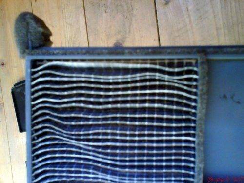

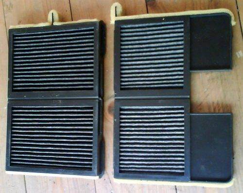

проклеил паралоном ФТО который купил у Лехи...
и все же мне кажется что старый стоял как то плотнее... надо было измерить их физические размеры...
Комментарий к файлу: новый
DSC00758.jpg [ 95.96 КБ | Просмотров: 6745 ]
Комментарий к файлу: старый
DSC00760.jpg [ 112.54 КБ | Просмотров: 6740 ]
DSC00761.jpg [ 53.07 КБ | Просмотров: 6740 ]
DSC00762.jpg [ 53.42 КБ | Просмотров: 6740 ]
Комментарий к файлу: старый проклееный
DSC00769.jpg [ 82.57 КБ | Просмотров: 6740 ]
Комментарий к файлу: новый не проклеенный
DSC00770.jpg [ 65.37 КБ | Просмотров: 6741 ]
Комментарий к файлу: новый проклеенный
DSC00773.jpg [ 90.42 КБ | Просмотров: 6743 ]
DSC00772.jpg [ 37.38 КБ | Просмотров: 6743 ]
