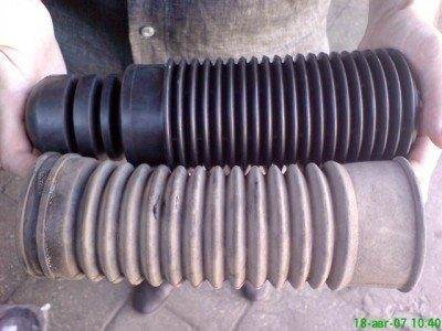

Myth писал(а):
это универсальный пыльник+отбойник? Не совсем хорошо, грязь попадает между отбойником и опорой.

Ash писал(а):
А с такими пружинами то когда пустой аморты рвать не будет? Или все время 2 мешка возить?
Ну щас посмотрим как будет, если что пильну чутка
это универсальный пыльник+отбойник? Не совсем хорошо, грязь попадает между отбойником и опопрой.
не совсем понял о чем ты, не знаю универсальный или нет
СообщениеДобавлено: Сб апр 23, 2011 10:32 pm
отбойник вместе с пыльником? На моем фото, черный — универсальный отбойник + пыльник, серый — оригинальный.

похож на верхний, но не точно такой

Myth писал(а):
Наверно поеду в 408 бокс заднюю опору поменяю
Зачем к ним ехать менять если ты сам менял пружины?:)
Опора могла умереть из за универсального пыльника.
