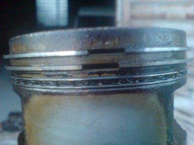

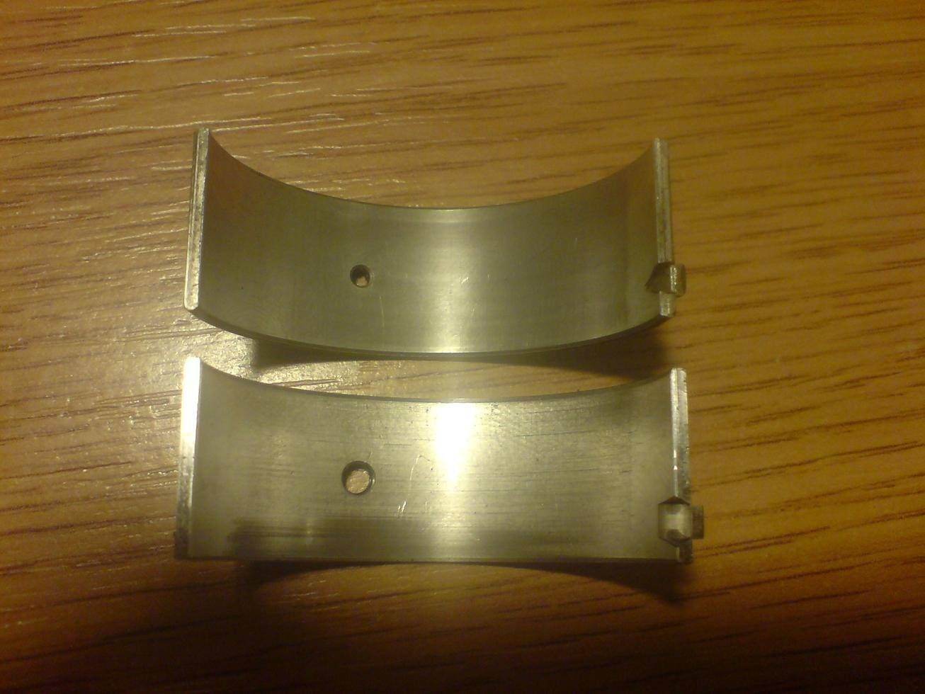

Привет всем. Наконец-то я купил нормальный блок по адекватной цене.
Сегодня повынимал поршня чтоб оценить состояние. Поршня, цилиндры и коленвал мерить нечем, разве-что везти к какому-нибуть мастеру.
Но все же положительные выводы можно сделать. Цилиндры без визуальной выработки, хон отчетливо виден, зазоры в замках колец, моих и родных, одинаковые. А мои кольца всего 30 тыс отбегали. Маслосемные залегли, да и мне не нравится что на некоторых поршнях замки колец совпадают, а ведь они так притерлись и разводить их не на пользу. Так что догадываюсь, что следует новые покупать.
Вкладыши вообще интересные, на вид вообще хорошие, без видимых следов износа. Мои меняные и отходившые всего 1 тыс. км. Taiho имеют видимые следы притирки, причем все. Номер на них 13281-02040, похож на оригинальный, но по Экзисте не пробивается, и отверстие под масло меньше чем в моих меняных и старых тоже.
Выкладываю фотки, хотелось бы услышать мнение знающих.

СообщениеДобавлено: Пт май 06, 2011 11:16 pm
Сообщения: 438
Откуда: Ukraine, Lviv
Товарисчи одноклубники, чего молчите? Напишите чего-нибуть. Особенно это маленькое отверстие на вкладишах интересует.
СообщениеДобавлено: Пт май 06, 2011 11:39 pm
Не бери в голову.
Хотя я бы ставил новые вкладыши. Следы притирки со временем пропадают. Если это не следы грязной сборки. %-)
СообщениеДобавлено: Пт май 06, 2011 11:45 pm
Сообщения: 438
Не, грязной никак, я все протирал, смазывал, для себя ж делал :)
Решил менять только кольца, заказал оригинал, хоть и дороговато. В понедельник надеюсь собрать, хватит с меня этой эпопеи и езды на гнилой Славуте.
"Протирал" в данном случае - не верное слово. Всё должно быть ОТМЫТО и тщательно продуто сжатым воздухом. Прежде всего, речь о масляных каналах. При зазоре в 4 сотки пылинка, попадая с маслом на вкладыш, перед своим покиданием зазора успевает изрядно надрать поверхность.
