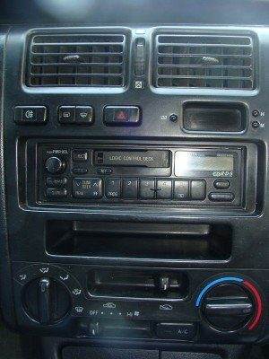

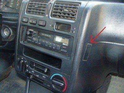

Подскажите как вытащить родную магнитолу. Хочу лампочки в панели поменять, а вытащить не знаю как. И что за полоской скотча черного залеплено сбоку от панели в районе переднего пассажира на уровне магнитолы.
Carina E 94г.в. 2л. МКПП 3S-FE Японка. Хетчбек.

Вытащить панель руками! Большими пальцами за отделение для мелочей, указательными за дефлекторы печки.. И на себя!
Barseg писал(а):
за полоской скотча
Возможно все что угодно.. наверное косяк предыдущего владельца :)
Оторви да глянь :wink:

Снимаешь рамку магнитолы,если она есть.Потом осторожно снимаешь панель магнитолы,она на защёлках.Магнитола установлена на двух крепежных скобах.Вот и всё.А уж если задаёшь странные вопросы про скотч,то фото хотя бы выкладывай.

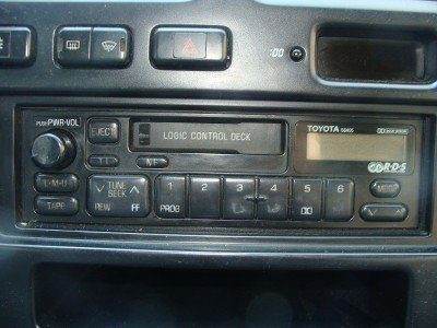

Я на других своих машинах вытаскивал магнитолы современные, а здесь за что взять чтоб не что не сломать и не испортить не понимаю.

Вытаскивается вся панель, правда магнитола может быть прикручена на штатное место (ищи на форуме, есть тема) но панель всё равно должна выйти.
А что касается скотча, то это что-то заклеили. Что б не бросалось в глаза! Дыру, например...

Я возможно и дурак, но хоть уюей не понимаю - почему ты не можешь скотч отодрать?)
Вполне возможно что наш какой-нить колхозник просверлил там дырку и магнитолу дополнительно закрепил)

А что это за кнопка такая хитрая сдвоенная, с одной стороны обогрев заднего стекла а с другой стороны? что это?
А с другой - обогрев зоны щеток лобового.

Под скотчем оказлось 2 дырочки, кто то пытался саморез вкрутить, щас думаю надо приобрести заклепачки и вставить черные как будет смотреться лучше хуже? С магнитолой я так понял панель вытащищь она будет на крпеления держаться поэтому бог с ней. А как лампочки поменять в кнопках обогрева стекла и противотуманок, и где можно купить колпачки на лампочки, хочу красные или белые

на сколько я знаю на кнопках сам рисунок зеленого цвета, так что цвет лампочки не даст нужного эффекта, если только самому снять зеленый цвет на кнопке, я пробовал на своей старой от тунанок, отклеивал стеклышко и иголкой выцарапывал :)

Сдвоенная кнопка,скорее всего,это подогрев зеркал и заднего стекла.Отверстия заглуши пистонами.Будет не айс,но лучше скотча.Панель магнитолы осторожно вынимай,многие ломают её при демонтаже магнитолы. :)
