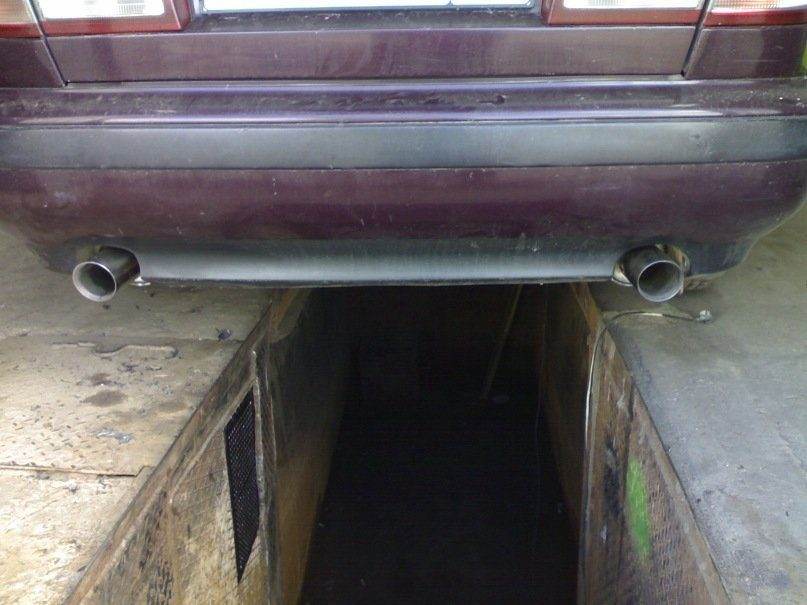

У меня тоже все началось с безобидного удаления катализатора, а закончилось в итоге всей переделкой выхлопа.
- катализатор заменил на плямягаситель FOX
- 2 прямоточные банки FOX
- насадки про.спорт
- 4 гибуля - нержа
- тройник нержа
- 50 см трубы - нержа
- 3 резинки-подвесы

СообщениеДобавлено: Чт июн 23, 2011 1:03 pm
WiseMan
глушители от чего?

звук изумительный!
машина стала ехать гораздо резвее...
Добавлено спустя 5 минут 57 секунд:
Ash
Банки универсальные прямоточные FOX...

СообщениеДобавлено: Чт июн 23, 2011 1:16 pm
WiseMan
И на сколько это стало шумнее по сравнению со стоком?
