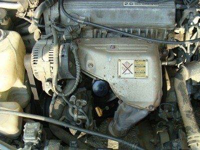

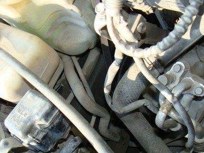

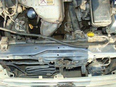

Вот что я имею в машине ( фото ниже). Хочу востановить кондиционер ( понял что нужно покупать радиатор вопрос что еще нужно.

А основной-то радиатор откуда такой неродной?
Нет второго вентилятора у тебя ещё.
Прочее не видно. Компрессор и часть трубок видны.
Ещё не видно дополнительной косы с блоком реле.

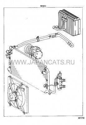

Второй Карлосон! Блок реле и предохранителей! (стоит с верху на радиаторе)

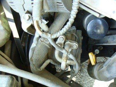

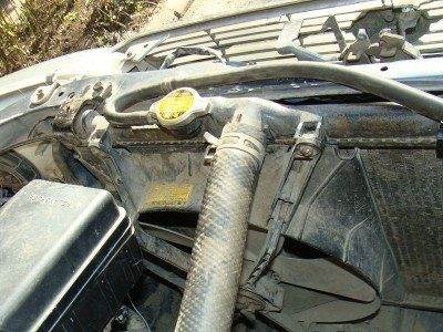

Еще фото
Добавлено спустя 3 минуты 7 секунд:
Скажите с какого ракурса снять еще, чтоб точнее понять картину происходящего

смотри все магистрали трубок, чтоб все на месте было. Возможно еще осушитель потребуется. Видимом машина была передком немного бита.
осушитель - такая банка (как из под энергетика) висит около основного вентилятора.
и проводки тоже не видно, кондейной. Скорее всего ее тоже нет. Лучше и в салоне все проверить, чтоб было.
