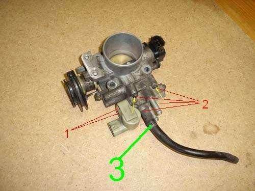

Samogon,вот он
Добавлено спустя 4 минуты 5 секунд:
Recon[nec]t,посмотри повнимательнее на ГУРе стоит клапан,одна трубка на него идёт из выпускного коллектора а вторая как раз выходит и прямяком к ДЗ!!!

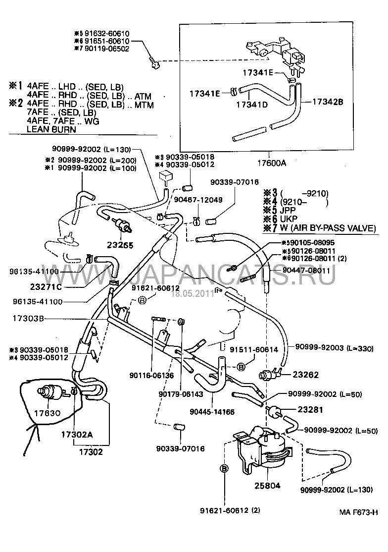

СообщениеДобавлено: Сб май 28, 2011 1:21 am
Зарегистрирован: Ср сен 17, 2008 9:59 pm
Сообщения: 332
Откуда: г.Ногинск
подскажите пожалуйста что это за шланг под номером три, и куда он идёт? в книге написано просто "воздушный шланг". на форуме тоже ничего не нашёл.

СообщениеДобавлено: Сб май 28, 2011 2:31 am
gerzolik писал(а):
Идёт на ГУР
Нет, не так.
Идёт он на воздушную "раздачу". Трубка там под ресивером крепится такая с ответвлениями. Отвод на клапан при насосе ГУРа там - только один из. На клапан кондея, например, тоже оттуда воздух забирается.
