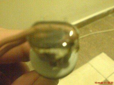

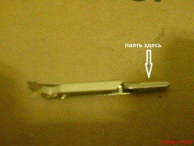

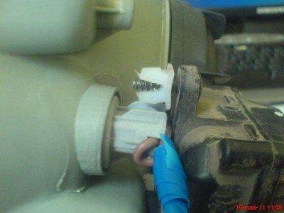

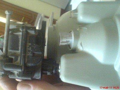

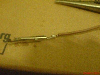

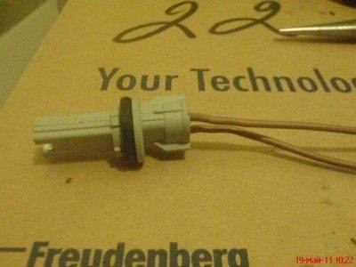

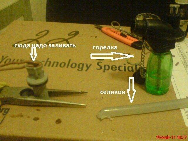

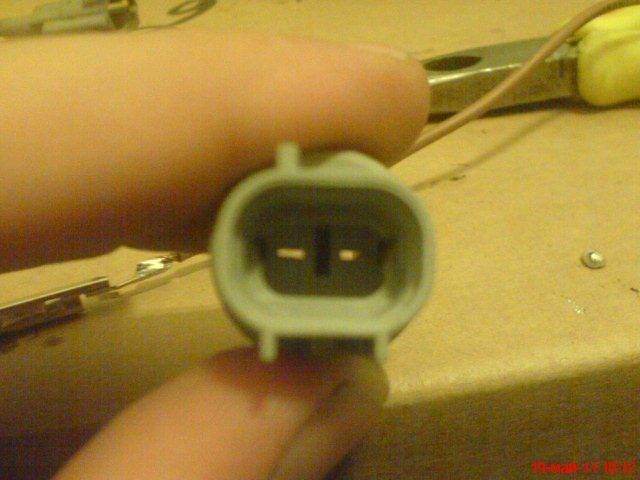

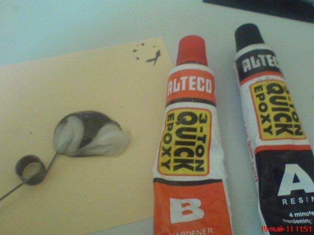

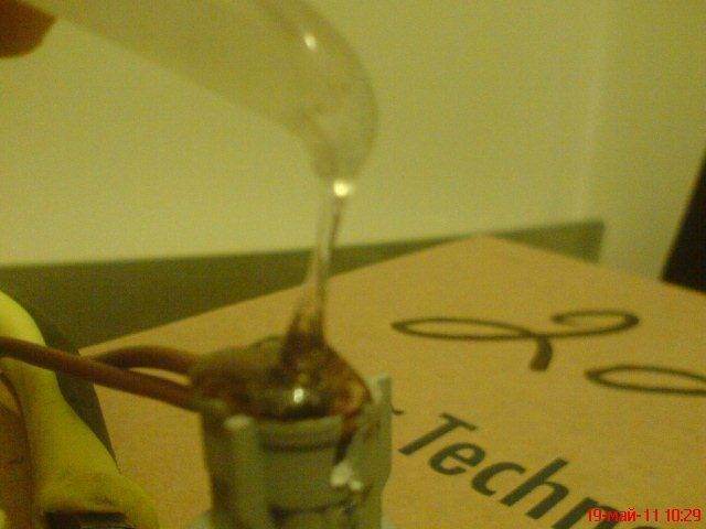

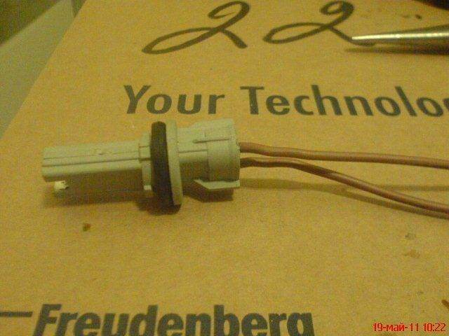

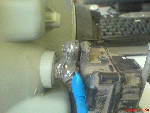

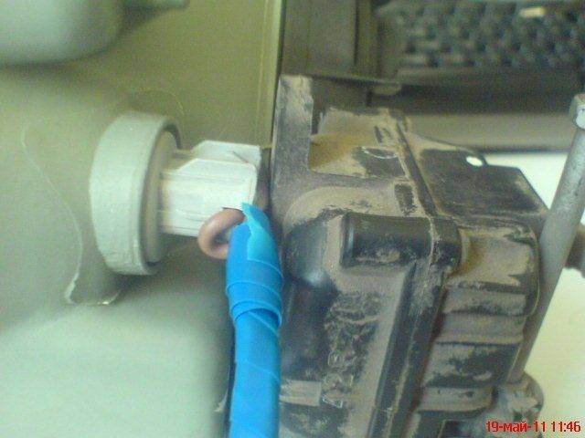

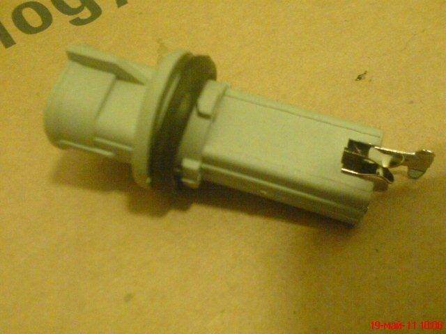

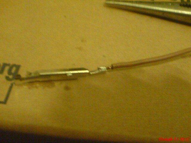

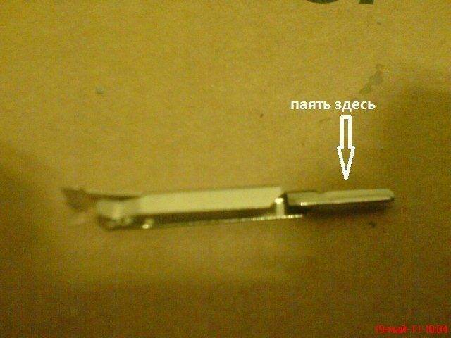

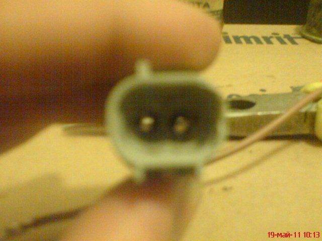

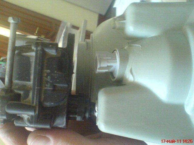

Кому интересно, выкладываю фотоотчёт по изготовлению крепления корректора для хрусталей TYJ. Кто не в курсе, его на данных фарах просто нет :x
Вобщем как делать отверстие пд корус корректора я описывать не буду, об этом уже много был написано, опишу как делать именно крепление. После долгих соображений по распложению данного девайса на самой фаре, было принято решение по установке на патроне габаритов.
Что как делать:
1) Извлекаем из патрона контакты, причем извлекаем их методом выталкивания в сторону контактной группы где находиться по идее лампа.
2) Обрабатываем контакт паяльной кислотой и припаиваем провода, в дальнейшем они будут цепляться к штекеру габаритов на машину.
3) Расширяем отверстие паяльником (или дрелью, кому как удобно) и вставляем полученные выше девайсы в патрон и делаем прорезь в патроне канцелярским ножом, прорезь делаеться так, что бы когда патрон стоял в фаре прорезь смотрела в сторону радиатора, то есть к центру машины, это надо что бы вывести провода из патрона, дабы они не мешали в будущем корректору.
4) Теперь берём селикон и горелку(тем у кого нет спец. пистолета), саму заготовку закрепляем так, что бы можно было в дальнейшем залить контактную (штекерную) группу. Ну соответственно и заливаем пока всё это хозяйство не покроеться селиконовой массой. Даём время что бы селикон отвердел (застыл).
5) Вставляем патрон в фару и примеряем корректор. Примерно видно сколько нужно добавить материала (типа капролоктана и т.д. на ваше усмотрени) для того что бы была возможность закрутить фиксирующий саморез.
6) Подобрав нечто подходячее, (в моём случае это бывшие крепления решётки радиатора со стока) берём двух компонентную холодную сварку, смешиваем компоненты и аккуратно обмазываем крепление и патрон. Даём время чтобы состав затвердел, выкручиваем кооректор и вытаскиваем патрон из фары. Снова делаем смесь и теперь аккуратно и тщательно замазываем все "дыры", заполняем пространство между креплением и патроном и т.д. Снова даём время высохнуть и в принципе девайс готов.
7) Вставляем лампу в патрон, патрон в фару, прикручиваем кооректор и аллелуйя, проверяем всё работает.
PS: Резинку уплотняющую лучше взять со стоковых габаритов, тогда патрон сидит жёстко и даже не шарохнеться.

Почему то картинки получились все сверху в низ.
Добавлено спустя 2 минуты 31 секунду:
Через полчаса, фары с корректором стоят на машине. И ДАЖЕ РАБОТАЮТ.

Комментарий к файлу: Вот так он выглядит, стрелкой указано где нужно обезжирить кислотой и припоять провода.
DSC00240.JPG [ 77.28 КБ | Просмотров: 12532 ]
Комментарий к файлу: Вот что получилось. Это делаем и со вторым контактом.
DSC00241.JPG [ 57.08 КБ | Просмотров: 12533 ]

Комментарий к файлу: Вид на разьём после расширения.
DSC00243.JPG [ 64.82 КБ | Просмотров: 12533 ]
Комментарий к файлу: Протягиваем провода и получаем нечто такое!!!
DSC00244.JPG [ 64.69 КБ | Просмотров: 12532 ]
Комментарий к файлу: Горелка, силикон, девайс - всё готово к заливке штекера.
DSC00245.JPG [ 92.32 КБ | Просмотров: 12532 ]
Комментарий к файлу: Сам процесс!!!
DSC00247.JPG [ 55.3 КБ | Просмотров: 12532 ]

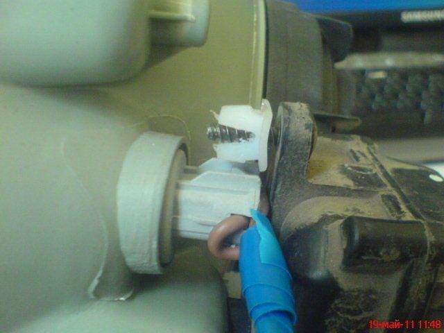

Комментарий к файлу: Примерка №1
DSC00256.JPG [ 55.79 КБ | Просмотров: 12533 ]
Комментарий к файлу: Примерка №2
DSC00257.JPG [ 50.48 КБ | Просмотров: 12532 ]
Комментарий к файлу: Разбавляем двухкомпонентную холодную сварку
DSC00258.JPG [ 46.08 КБ | Просмотров: 12533 ]

Это для того, что бы зафиксировать корректор, на фарах DEPO есть куда прикручивать фиксирующий саморез, а на фарах TYJ фместо кепления стоит лампа габаритов.Без фиксирующего самореза, коректор будет не коректировать, а тупо вращаться относительно фары.
dab писал(а):
а можешь показать как выглядела задняя часть фары(корпус)
показать уже не смогу, фары стоят на машине.

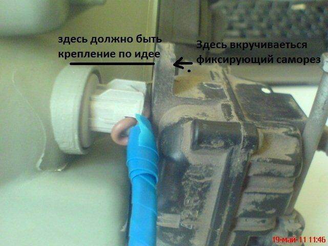

На фотографии "примерка №1" видно что крепить коректор установленный в фару, физически незачто.

Что бы несырели не замыкали, а так же что бы зафиксировать их в патроне.

DSC00232.JPG [ 52.13 КБ | Просмотров: 12531 ]

На фотографии и слепой увидит, что коректор незачто фиксировать.

DSC00256.JPG [ 82.2 КБ | Просмотров: 12531 ]

Корректор от стоковых Carellо, восьмиконтактный и на каждом корректоре стоковом есть ухо для его фиксации относительно фары, к нему так же прикручиваеться крепление штекера корректора.
СообщениеДобавлено: Пт май 20, 2011 7:49 am
СергейS, мне показалось как-то ненадежно крепить корректор к патрону габарита. Даже с точки зрения эстетики фото
СергейS писал(а):
не айс...
Лучше было той же холодной сваркой прикрепить необходимую площадку для крепления к самой задней поверхности фары.
А лампочку ты потом что бы поменять, как будеш патрон вытаскивать?
Патрон седит жёстко, вчера пробовал, всё работает как часы.
СообщениеДобавлено: Пт май 20, 2011 8:02 am
СергейS
Можно было бы изготовить металлическую пластину, которая бы тоже саморезами крепилась к задней поверхности фары, а корректор крепился болтом к ней. При необходимости замены лампочки пластину снимать. Я бы пожалуй так сделал. Тебе для замены лампочки сейчас все-равно придется саморез корректора выкручивать. Впрочем ли ж бы тебя устраивало... :)

Посмотри сам на фотографии, поставиш пластину? Её крпить та незачто во первых, а во вторых сам патрон габаритов ты не вытыщиш, он длинный почемуто :D, а поставить корретор в другое положение не получиться, везде что то мешает. :?
СообщениеДобавлено: Пт май 20, 2011 8:13 am
Да вон на фото как раз повыше торчит какой-то шпенек с ребрами жесткости :D

Rash писал(а):
шпенек
Это не "шпенёк", а верхнее крепление отражателя.
Добавлено спустя 7 минут 45 секунд:
Rash
Поверь мне, варианты продумывались разные, это самы оптималбный вариант получился. :wink:
Добавлено спустя 2 минуты 57 секунд:
долбанная клавиатура. :x
СообщениеДобавлено: Пт май 20, 2011 8:30 am
СергейS
ОК! Я смотрю в теме про хрусталя KDM тебе то же самое, что и я сейчас про крепление предлагал :D
СообщениеДобавлено: Пт май 20, 2011 8:39 am
Сообщения: 335
Откуда: Казахстан, Кокшетау
Машина: Avensis II
Год выпуска: 2006
Rash, ага только вот куда второй конец кронштейна закрепить...
Или просто не заморачиваться? Лучше денежку подкопить, да в России заказать каким-нибудь макаром комплект DEPO-вской оптики на перед, а там уже ничего колхозить не надо - всё для людей сделано! Или, раз уже на то пошло, взять Авенсис первый рестайловый - там хрусталь в стоке стоит? :twisted: Тока напрягают меня эти двигуны ZZ на рестайловых Авенсисах :(
