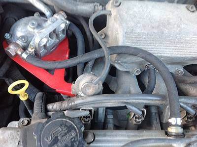

Почитал темку, и всерьез озадачился установкой "маслопомойки" :)на своего Каринозаврика. В порыве энтузиазма прошвырнулся по местным разборкам и в итоге выкружил за 500 рубликов топливный фильтр-отстойник от Ниссан Патрол :D. По дороге домой заехал в местный магазинчик запчастей и прикупил к нему метр маслостойкого шланга,(100р)хомуты(60р) кронштейн от ВАЗовского "нулевика"(170р)... Все было помыто, почищено, собрано и установлено в машинку за пару-тройку часиков и пол-литра Кизлярского коньячка...
image.jpg [ 65.53 КБ | Просмотров: 13800 ]
image.jpg [ 66.1 КБ | Просмотров: 13800 ]
image.jpg [ 71.18 КБ | Просмотров: 13800 ]
image.jpg [ 69.57 КБ | Просмотров: 13800 ]
image.jpg [ 66.93 КБ | Просмотров: 13800 ]

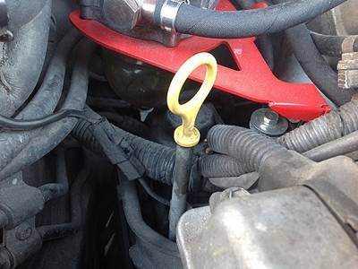

Вот как разместилось все это безобразие под капотом :)
image.jpg [ 126.49 КБ | Просмотров: 13777 ]
image.jpg [ 119.41 КБ | Просмотров: 13777 ]

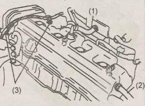

Подскажите пожалуйста номер шланга систе­мы принудительной вентиляции картера, двигатель 3s-fe.
Под номером 2.
3-12.jpg [ 241.37 КБ | Просмотров: 13672 ]
 Заголовок сообщения: Re: Вентиляция картера
СообщениеДобавлено: Вс июн 28, 2015 11:08 pm
Сообщения: 992
Двигатель: 3S-FE, мех.
Djenya,
вероятно 12261-74020

AkiriS, по свисту, чаще всего генераторный ремень.
Обороты будут скакать, если отсоединить клапан и не заглушить трубку со стороны рессивера.
Клапан должен пропускать только в одну сторону
Mangalor писал(а):
озадачился установкой "маслопомойки" ... выкружил за 500 рубликов топливный фильтр-отстойник
Без доработки имно фигня полная. Да и вообще, есть же оригинальные маслопомойки, разработанные производителями и дешевле стОящие..
