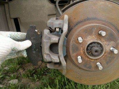

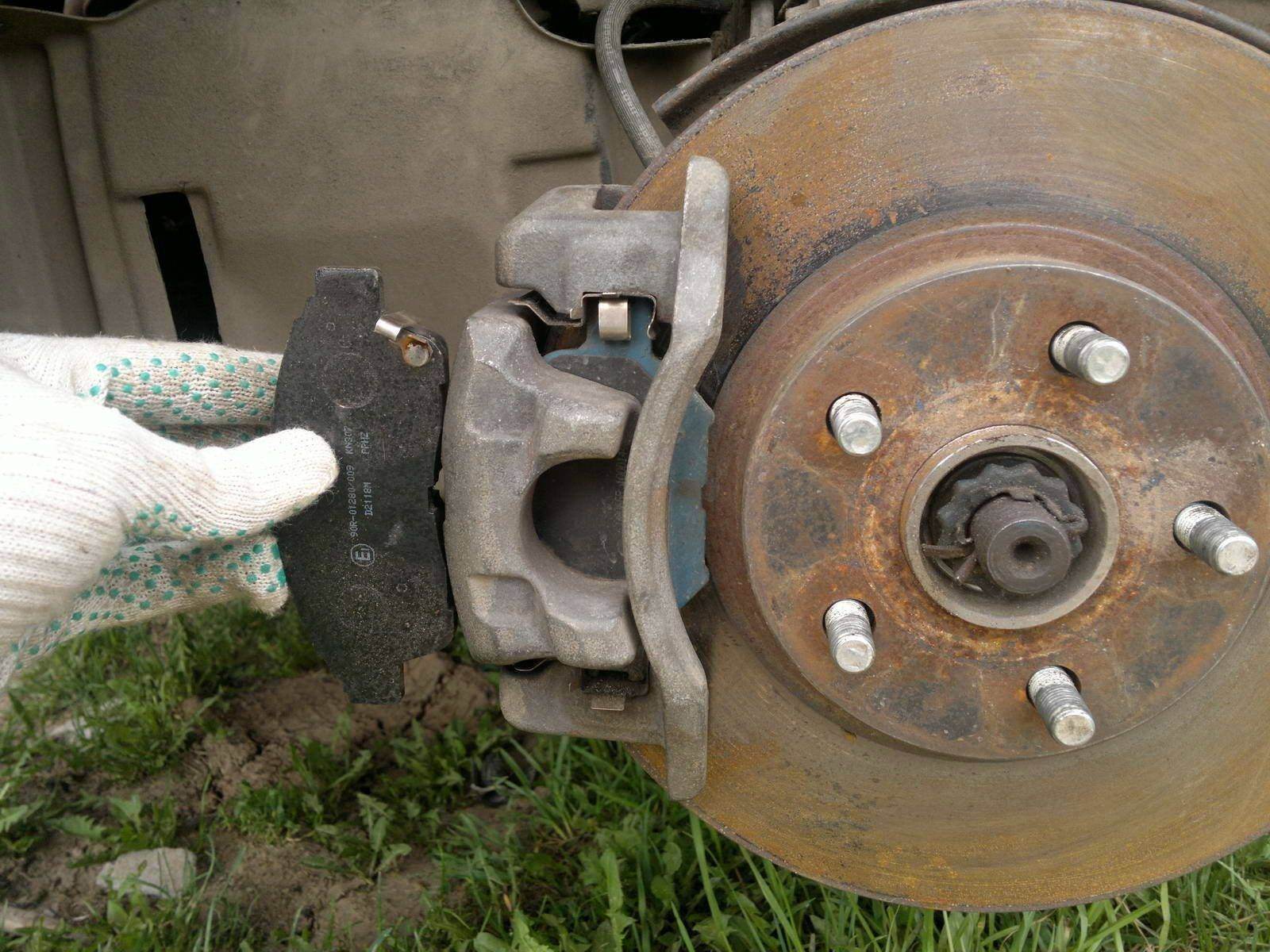

я вот тоже хочу другие колодки,с бОльшим пятном контакта,никто не знает что можно придумать?
(тормоза от 230 селики) 275*25
СообщениеДобавлено: Ср май 04, 2011 6:45 am
Сообщения: 569
Ctazzz
покупаешь колодки какие хочешь, и на наждаке подгоняешь их себе!!!
Ctazzz
фото сделай твоих тормозов, интересно посмотреть
CarinaE на Drive2

там фото просто без пружин, но если присмотреться на другой фото есть пружины, запарился просто, щас стоит все по уму!! или ты пружинами называешь те штуковины которые колодки между собой соединяют?

vassilen
на неделе сайленты нижние менять буду,тогда и сделаю.
Да ну,любые точно не подойдут,либо слишком много срезать придется.

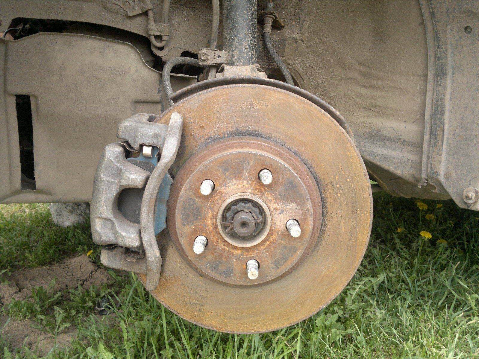

Извиняюсь,что так долго но всётаки сделал фотки .Повторюсь тормоза от селики т230 2zz

Ash
Лёх,это не твои с форя :)
Тормозной цилиндр побольше и под 15 дицки.Моего овоща держать заглаза-даже с перспективой на ЖЕ 8)

Ctazzz писал(а):
vassilen
Они 2х поршневые?
СообщениеДобавлено: Вт май 24, 2011 3:59 pm
Woolf
По-моему они обычные, просто диск тормозной больше.
СообщениеДобавлено: Вт май 24, 2011 4:05 pm
Видно же по скобе, что однопоршневые.

От 23 селики прям bolt-on встали? без доработок напильником?

Ash
Будет покрашено порошком,сейчас с денюшкой проблема(Да и ЗДТ хочу,не отдельно же их красить)
Ну с ГТТ табун побольше будет,а у селики с которой снимали 180 пони всего.Разница даже по виду со стоком очень велика.
Liquid
Абсолютно БЕЗ доработак,встали как будто там и стояли)Тормозные шланги тоже от неё кстати.Понятно дело 14е сандали уже не наденешь

Сообщения: 569
Ctazzz
на твоих тормозах маленькие колодочки но широкие. думаю тебе других не нужно!!!
А то, что человек можно сказать первый поставил такие тормоза это только должно преветствоваться!!!
