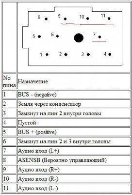

Друг в саабе впаял проводки в штатный мафон
и я подумал- реально же и мне так же сделать....
начал искать в интернете и нашёл несколько тем...

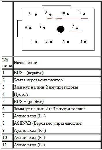

1) у пионера оказался продаётся спец кабель за 3000р- дорого
2) узнав его распиновку- стало всё понятно и бюджетно
3) потребуется:
провод от наушников(использовал от сломанных больших для компа)
+ мелкие клемы(подходят провода от компа: припаяв к линейному проводу, провода от кнопок вкл компа, предварительно вытащив их из пластиковой обоймы и немного поджав их кусачками)
+ мелкая термоусадка, а то может соприкосновение и кз(мало места)
+ паяльник
4) Есть у пионера спец. меню вкл разных примочек- на выключенной магнитоле удерживать кнопку FUNC... и там надо вкл поддержку AUX ON....
вставляя 4 провода в указанные штырьки- получается полноценный линейный выход
проверено- всё работает!!!!ура! Это просто МЕГА-ВЕЩЬ!!!!! Бул рад помочь!!!! Теперь нет смысла мафон менять!!!!!!
далее фото :roll:
Комментарий к файлу: место для проводков
1.jpg [ 2.7 КБ | Просмотров: 14071 ]
Комментарий к файлу: распиновка
2.jpg [ 60.87 КБ | Просмотров: 13282 ]

А на какой модели пионера ты делал? я думаю модели разные, может не получиться допустим у меня. У меня МР3 пионер, довольно старенький. А хотелосьбы например через линейный подключить МР3 проигрыватель на 8Гб и не париться с дисками)

у меня DEH-P4300R но если есть такой выход как на фото(кабель то одинаков для всех)- то я уверен 100% можно сделать потратив силы и средства минимально!

Забыл добавить: только не используйте провода где нет разделения на право и лево, а то играть ужасно будет....

Такой разъем есть, а вот сколько не держал эту кнопочку, ничего не выскакивало :(

стоп. держать обязательно на выключенной магнитоле!
попробуй ещё и другие кнопки типа sourse если есть...
