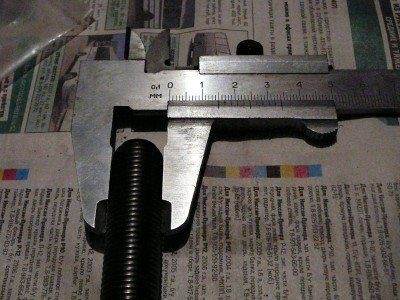

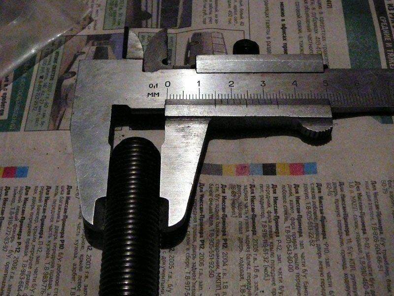

Подскажите пожалуйста кто знает каталожные номера на тяги и наконечники к моей рейке... никак не могу найти... ппц какие-то редкие что ли....
пришлось снять старые, чтобы знать точно, что искать, но все равно найти не получается ((
рейка: японская (видимо менялась предыдущим владельцем)
длина рулевой тяги: 256 мм
внешняя резьба тяги в рейку: M15X1,5
внешняя резьба тяги в наконечник: M14X1,5
особенность: размер под ключ на 34, многогранник
на старой тяге стоит маркировка вроде "Lemforder"
на наконечниках маркировака CTR
... или может носом ткните в каталог с размерами
эту ветку всю перечитал... ответа не нашел, где то сравнивали тяги к рейкам ZF и тойода, у кого то они подходят от одной рейки в другую... у меня вот нет :oops:
п.с. еще особенность - не было шайбы которая идет с тягой в комплете

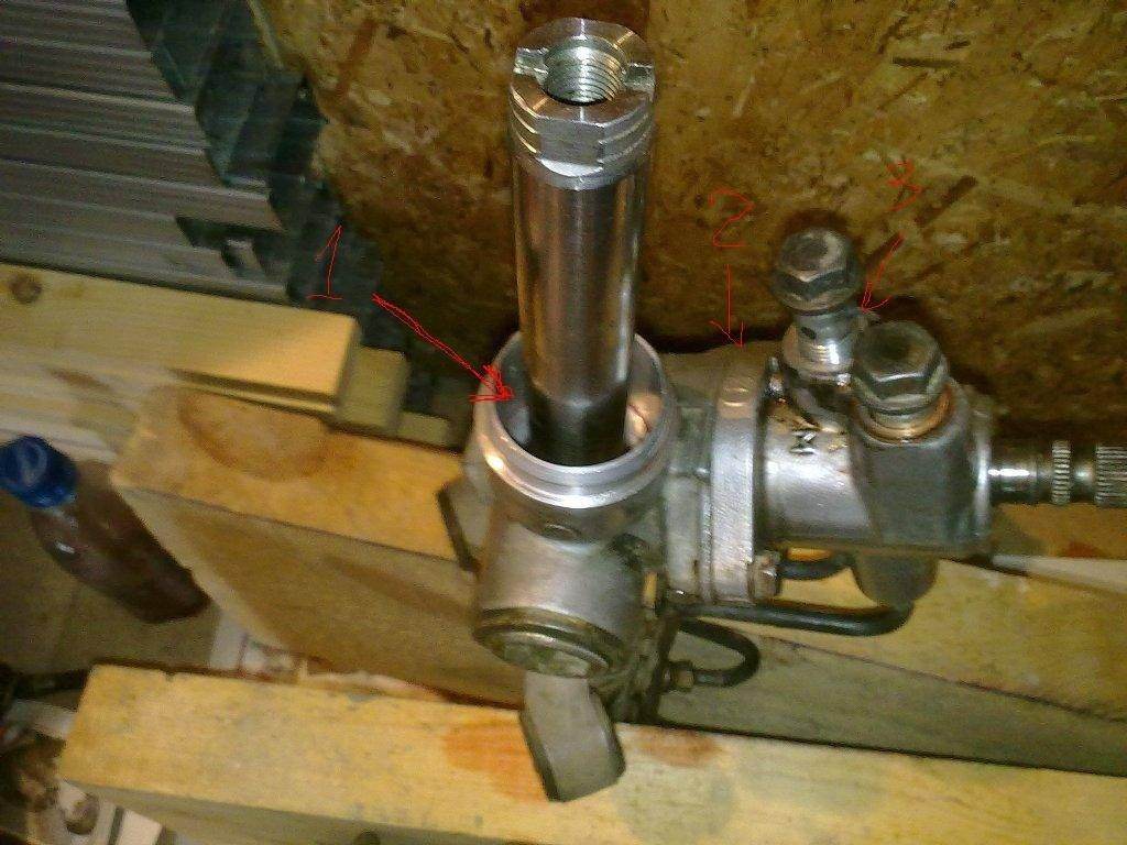

Всем привет
Начинается эпопея по замене рейки,
может и по переборке)
первая проблема
купил с рук рейка тойода,
а до этого давно для рейки зф брал наконечники и тяги
как взял рейку подумал что придется еще докупать тяги и наконечники.

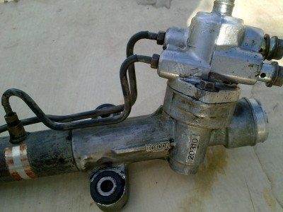

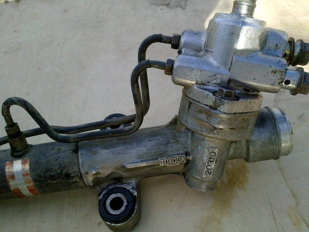

Сегодня мыл рейку
и... тяги вкрутились!!!!!!
еще раз зашел в экзист и проверил
тяги с резьбой м14
получается что рейки тойода тоже бывают с резьбой м14??
Добавлено спустя 5 минут 33 секунды:
отмытая
Добавлено спустя 9 минут 15 секунд:
три вопроса
там где цифра 1
если залить туда, жидкость она вытекает с другой стороны
так и должно быть?
концы рейки как то соеденены между собой каналом каким то?
там где цифра 3
должны быть медные шайбы,
на рейке только на одном штуцере
что значит буква м под штуцером
завтра буду искать сервис чтоб пробовать как то продиагнастировать
по сравнению с той которая стоит на авто эта выглядит прекрасно))
Добавлено спустя 6 минут 11 секунд:
а еще на рейке зф вроде как нет стопорных шайб для рулевых тяг?
а для тойоды по идее надо, надо ставить?

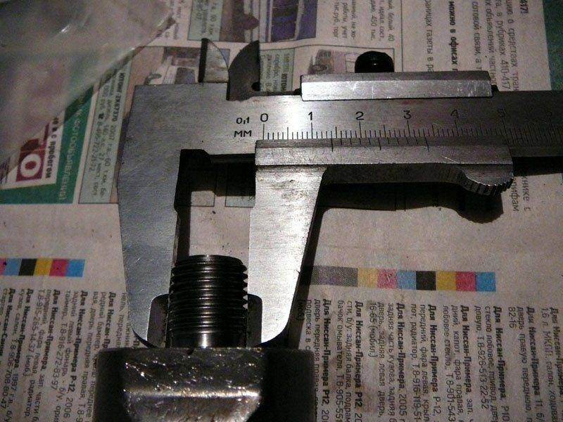

Если еще надо, вот размеры тяги (555 SR-2990) и наконечников (555 SE-2991L / 555 SE-2991R)
наконечник.jpg [ 144.84 КБ | Просмотров: 9696 ]
тяга2.jpg [ 136.54 КБ | Просмотров: 9698 ]
тяга1.jpg [ 128.02 КБ | Просмотров: 9699 ]

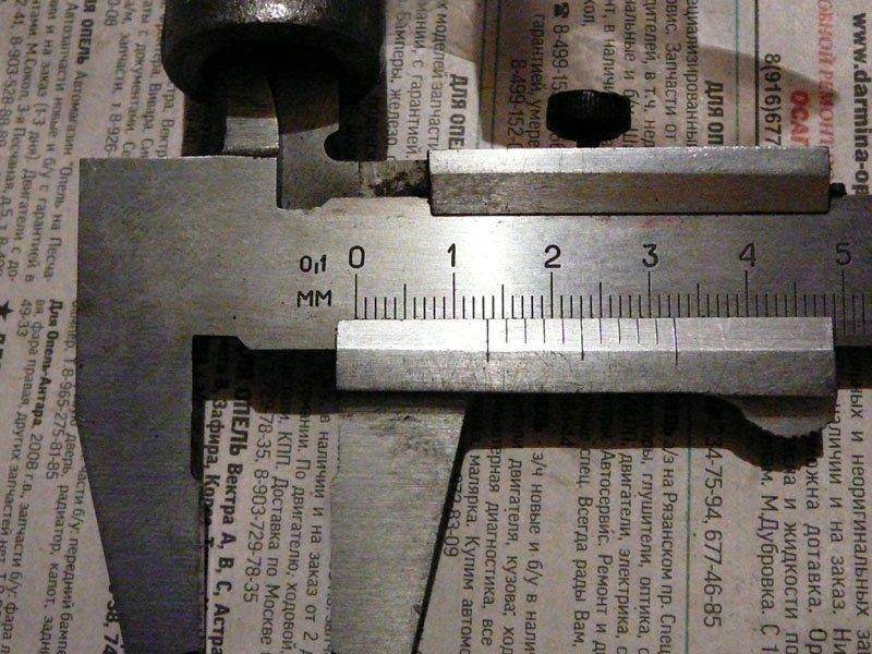

Dimon_2C
еще очень надо, спасибо!
но у твоих тяг резьба в рейку M14X1,5 :(
.... мне в рейку M15X1,5 резьба нужна, т.е. если эту тягу вворачивать в рейку "стороной наконечника" - подойдет
П.С. что ж у меня за тяги то такие...
Стало: VW POLO 1.6AT

mrballlmurman писал(а):
RSR
так ты нашел наконечники м15?
ну так они в большинстве на 15.... вот например последняя фото тремя постами выше от Dimon_2C
там штангель показывает 14 - это внутренняя резьба, а внешняя 15

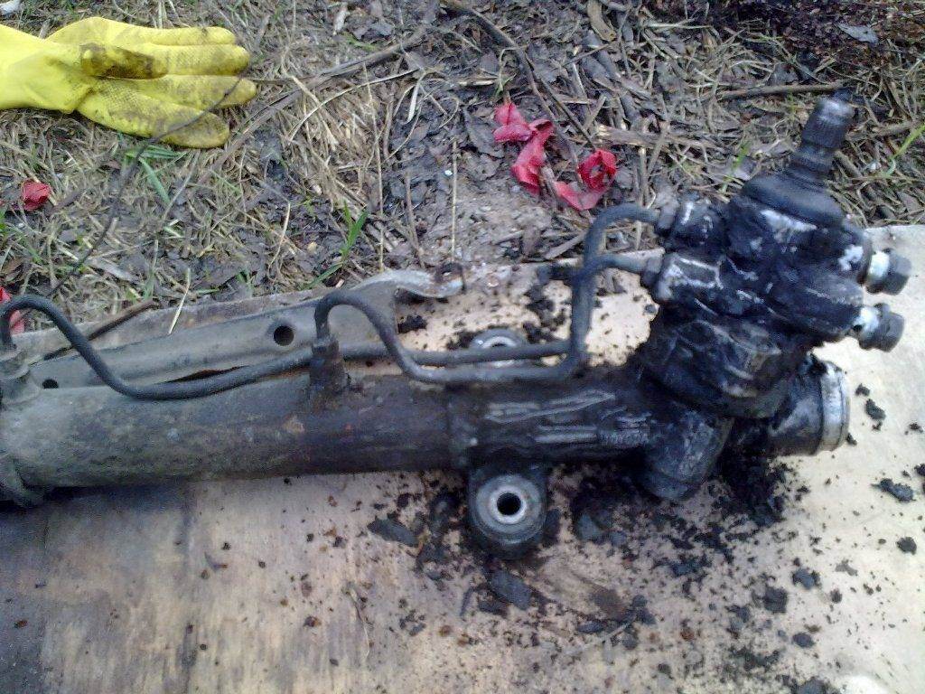

рассказываю,
болты на ктализаторе выхлопной заржавели вхлам,
пришлось вручную спиливать это раз,
была бы болгарка пять минут и все
дальше, болты которые к магистралям от насоса к рейке были затянуты так, что ...один открутил с помощью домкрата , ко второму не знаю как подлезть, и это проблема
еще, рулевые наконечники без съемника у меня не получилось снять, сидят туго)
завтра продолжу
