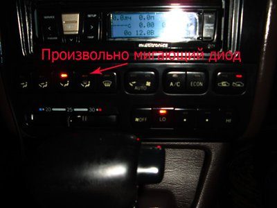

Знающим людям - прощу помощи. Решил потихому перепаять диоды для начала в своей Короне (те что идут штатно при смене режима печки, режима вентиляции, в блоке стеклоподъемников). Столкнулся с каким то полтергейстом. Все дидоды обычные, красного цвета на 20-30мА (два типа использовал - 3 и 5 мм - на глаз).
1. В блоке стеклоподьемников постоянно перестают гореть диоды с управления задними форточками (мигают всю дорогу, либо не горят), я использовал и разные сопротивления (470, 910,1300 ОМ) и дорожки на плате все пропаял поверхностно, и даже разобрал блок и пропаял полностью всю цепочку контакта "+" идущего от данной пружинки (минус не смотрел, так как он общий с другими диодами, а они горят). Также припаял и пружинки к дорожкам (разве что сами пружины к плате не паял, ибо потом хрен собереш :D ) - толку нету. А вольтаж как таковой там есть, так как именно с того же контакта задействуется форточка задняя левая (ну все понимают, что я имею ввиду кнопку управления задним левым стеклом - писать долго просто) и она работает, независимо горят диоды или нет.
2. Вчера перепаял диоды в кнопках блока управления печкой (на Коронах стоят кнопки, а не крутилки). Там стояли диоды плоского типа и даже на 3мм не входили в пластиковую колодку предотвращающую засвечивание соседних кнопок, поэтому я стачивал диоды по бокам до нужной плоскости (использовал оба типа диодов, так как на 3мм было всего 10 штук изначально), стачивал все верно - не оголяя анод и катод. После сборки все работало нормально (кроме одного диода - видимо сгоревший был или брак - паял нормально, опыт малость есть), но заведя сегодня машину утром и малость проехав заметил неприятность, часть диодов моргает и даже не горит периодически (2 вроде бы, не считал на ходу), а один наоборот горит постоянно (несмотря на то что данная кнопка режима воздуховода не активна), но только тусклее - создается впечатление, что горит на токе который "паразитный" (ну не знаю как еще это объяснить - но впечатление именно такое).
Уже просто сил нету, я блок управления стеклоподъемниками уже изучил почти наизусть, включая распиновку, разбирал его уже раз 20. Все диоды рабочие, не перегорают, от блока питания на 12В горят нормально, перегрева нет, но отчего такая котовасия - не пойму. Теперь еще и с блоком печки пошел второй круг. Назад все перепаивать не хочу, ибо все равно хочу дальше менять подсветку кнопок (сами обозначения, а не окошко активности), на каждую кнопку отдельно. Но вот что то не охота ездить в хаотичной цветомузыке.
Ваши соображения? :s_o_s:
P.S. Ближе к вечеру постараюсь сфотать и снять на коротенькое видео, все это безобразие!

СообщениеДобавлено: Ср окт 19, 2011 11:45 am
Сообщения: 983
Откуда: Украина.Днепр
Двигатель: 4A-FE,LB
:shock: штатные стояли 3мм зеленые? и работали все? Если да то похоже на некачественные диоды. Можно попробовать поборотся с засветками поставив последовательно со светиком обычный диод.

Сообщения: 413
Откуда: Томск
Машина: Тойота Корона
Двигатель: 4а-фе
Угу.. Штатные зеленые были, но красные лучше смотрятся :) Хотя кому как... Диоды брал обычные, самые дешевые по 3 руб. Точно такие же, но чуть ярче светящиеся - стоят 25 руб/шт... :o Вообще побегал по Томским магазинам, удивился отсутствию большинства нужных мне диодов, колодок и прочего - все только под заказ и ценник конский.
От безысходности, попробую заменить диоды (благо еще 5мм есть), посмотрю на изменения, но что то очень сомневаюсь что в них дело, ведь на блоке стеклоподъемников оба гаснущих диода запитаны параллельно, а значит независимо друг от друга... Буду гнуть свою линию дальше :(
