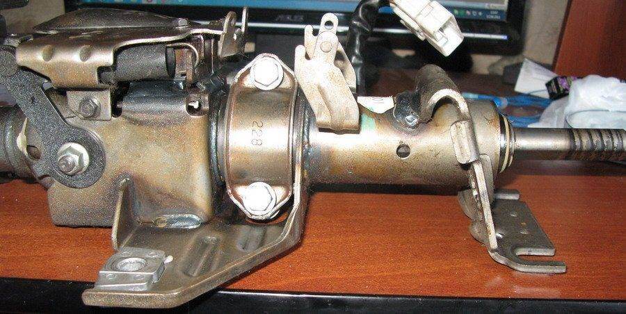

вообщем полез менять втулки, снял колонку кручу в руках и не могу понять- она другая! фотоотчёт от коронофорума не подошёл( а люфт то имеется....((((
вот фото: какие соображения?
Комментарий к файлу: колонка- вся сваренная- как разбирать такую?(((
IMG_47812.jpg [ 147.65 КБ | Просмотров: 8294 ]
Комментарий к файлу: заказанные втулки- немного другие чем есть
IMG_47832.jpg [ 132.67 КБ | Просмотров: 8287 ]
Комментарий к файлу: снять удалось только стопор
IMG_47822.jpg [ 132.54 КБ | Просмотров: 8288 ]
СообщениеДобавлено: Вс июн 12, 2011 3:21 pm
Колонка то неразборная %-)
У gunin9 поинтересуйся. Ему чинили.

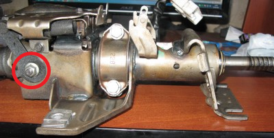

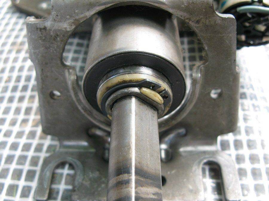

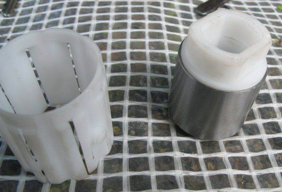

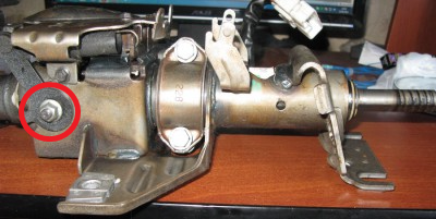

Сегодня прям день рулевых колонок. Я только из гаража вернулся, тоже колонку ковырял.
Разбирается она так. Откручиваешь замок, который у тебя судя по фото уже снимали. Снимашь маленький стопор на подшипнике со стороны руля и лупишь по валу вниз. Вал высвобождается, но не выходит из корпуса, т.к. его держит нижняя втулка - металлическая обойма, резина и разрезная второпластовая вставка. Вставку можно достать не вынимая обоймы из корпуса. А саму обойму можно выбить резким движением вала вниз, если повезет выйдет.
Вертел долго колонку в руках и пришел к выводу, что можно устранить люфт:
1) путем вытачивания новой металлической втулки большего диаметра, что на первой фотке находится на самом валу. Нужно только очень аккуратно выдавить пластикову сердцевину, для этого придется наверное тоже вытачивать какую-нибудь приспособу. Сама втулка достаточно просто сбивается с вала, после снятия стопорного кольца.
2) путем замены той самой разрезной вставки на нижней втулке внутри корпуса, что я и сделал, т.к под рукой была другая колонка с меньшим люфтом. Как заказать саму вставку понятия не имею.
Обратная установка путем забивания вала, но не по самому валу а по краю толстой трубы вала, в которую входит тонкий. Иначе тонкий лезет внутрь толстого почему-то :(
Вот как-то так, на турецком наречии....
С уважением к форуму
