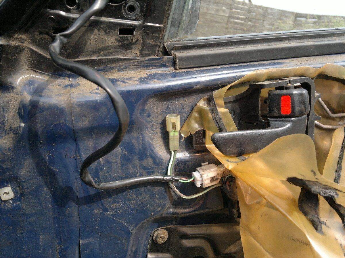

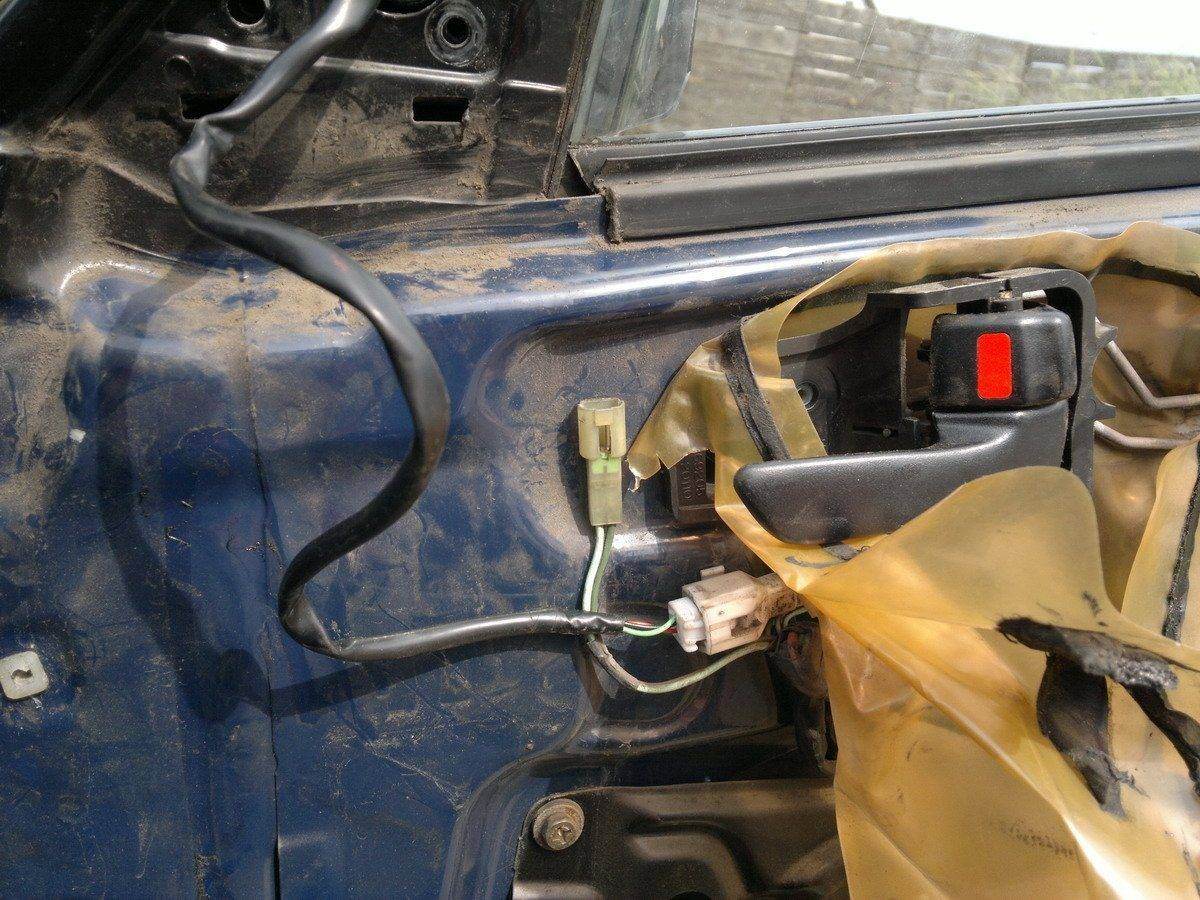

Сегодня менял зеркало увидел неопознанный разъём,весь в догадках,думаю что это обогрев,так ли это?

СообщениеДобавлено: Вт июн 14, 2011 7:45 pm
Ctazzz писал(а):
что это обогрев
А не для пищалок? :)
СообщениеДобавлено: Вт июн 14, 2011 8:10 pm
Сообщения: 843
Откуда: Москва/Братиславская
это выход для пищалок)
СообщениеДобавлено: Вт июн 14, 2011 8:11 pm
Ctazzz писал(а):
что это обогрев
Точно для пищалок! Цвета проводов можно глянуть на динамиках, должны совпадать!

Такой блок тока на коронах стоит праворуких у которых зеркала складываются. У нас тока кнопка регулировки в двери ну и подогрев у некоторых!
СообщениеДобавлено: Вт июн 14, 2011 8:45 pm
точно не обогрев обогрев идет в том же штекере что и управление. там 5 проводов 3 управляющих) и 2 на обогрев.
это выход для пищалок, я кога у себя такой увидел сперва подумал что концевик складывания зеркал)

Круто,теперь нужно мутить в треугольник зеркала подиумы,жалко папы для этого разъёма нет.Никто не знает где такие можно приобрести,видел на коронаклабе,ценник неадыкват :o

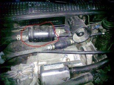

Народ, подскажите плз, какую функцию выполняет это устройство, и самое главное:на фига там какой-то датчик/эл.клапан? че он должен делать и какой принцип работы. через него проходит ваккум для вак. усилителя тормозов, я отсоединял входной вакуумный шланг при работающем двигателе - но ничего ,ни на приборах и ни где не менялось...
Посути наверно это ресивер вакума а внём датчик вакума при изчезнавении вакума на панели должна загораться лампа, скорее всего ручника так как мотор дизельный и у него стоит вакумный насос приводящийся в действие приводным ремнём который могёт порваться и превести к аварийной ситуации. Наверно надо посмотреть в приборке лампочки и проверить их на целостность.
