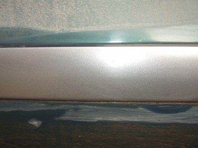

ClipoMan
Нормально, по размеру вроде как децел поменьше.
Клеить нужно на скотч 3М красный (я взял GT 6008 12мм*5м) и с прогревом строительным феном.
Родной зеленый скотч отвалился через пару недель.

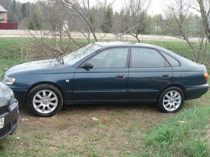

Куплю молдинг левой передней двери (водительской).
Цвет желательно как на фото, сори за грязное авто.
