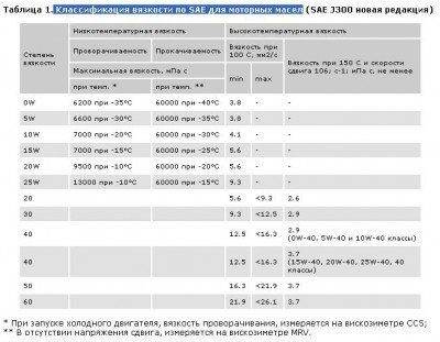

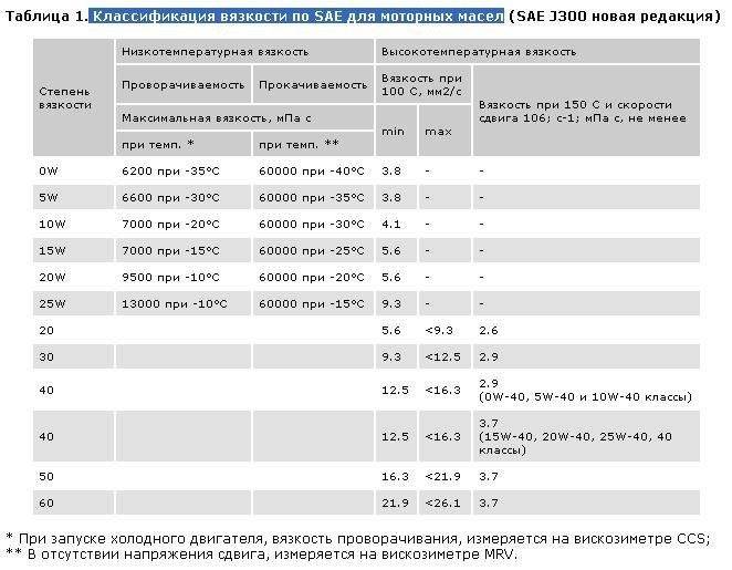

Табличка индексов вязкостей
Вязкость.jpg [ 63.71 КБ | Просмотров: 7184 ]
