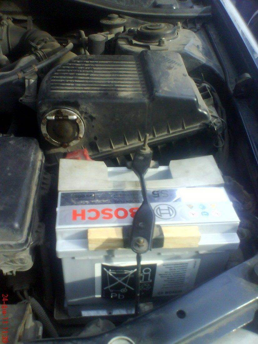

Я так думаю,что машина с ГБО(если оно 2поколения) поэтому могут хлопки сминать воздушный фильтр.
 Заголовок сообщения: Re: Про воздушный фильтр
СообщениеДобавлено: Вт сен 20, 2011 10:12 pm
на ГБО 2-го поколения ставят антихлоп (у меня есть фотки) в корпус воздушного фильтра
антихлоп
DSC00618.jpg [ 174.77 КБ | Просмотров: 8092 ]
