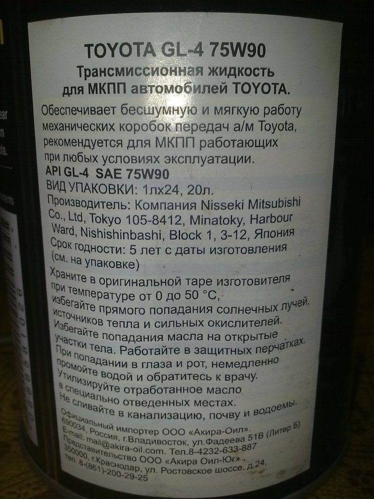

Советую хранить чек после покупки масла.У меня лишь 2 литра вошло,хотя я купил 3,у многих вмещается около 2,7 литров.

Я покупал на Exist.ru(т.к. больше нигде, именно такого, не нашел) 600р за литр.

HappyMan писал(а):
Я бы посоветовал родное!!
Все таки не так часто его менять!!
а смысл? тойота масла не выпускает.
Honda Accord 7 2.4 - продан
 Заголовок сообщения: Re: замена масла в коробке(мех)
СообщениеДобавлено: Пн дек 19, 2011 10:55 am
Зарегистрирован: Вс ноя 13, 2011 11:56 pm
Сообщения: 13
смысл в том, что ты заливаешь то, что положено для конкретного автомобиля!
НО это лично моё мнение!!
