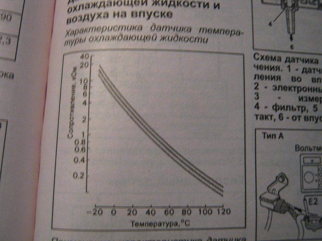

СообщениеДобавлено: Вс июл 17, 2011 10:31 am
меняй датчик этот, от него как раз такие симптомы и идут.
IMG_5718.jpg [ 259.89 КБ | Просмотров: 3044 ]

Датчик этот стоит на выпуске, ниже и с противоположной стороны от лямбды. На него идут 2 провода - желто-зеленый (Y-G) и коричневый (W) (в легионовской книжке стр. 340).
Да, еще похерил температурный датчик, что вкручивается прям рядом с блоком (их там 3 подряд, похерился ближний к блоку), но это было уже после всего вышесказанного.

Все, спасибо теперь всем за все, разрулил.
1. Обороты и дым - оторванный шланг от МАП-сенсора
2. ДжекиЧан - поломанный датчик температуры жижи, ближний к блоку, с зеленой фишкой. Собственно ошибку он мозгу показал лишь когда я его из фишки вынул и поехал. Пока был подключен - не светился, только показывал обрыв цепи для бортовика.
Завтра будет.
