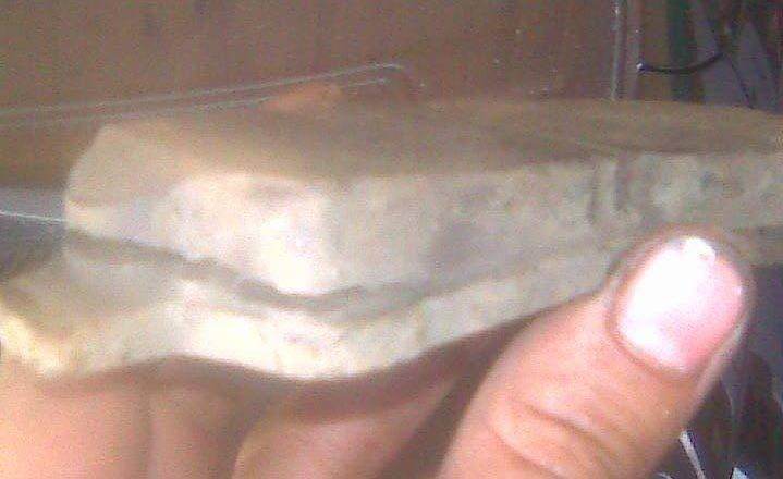

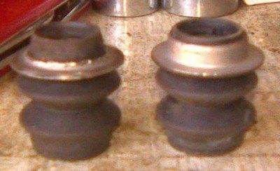

Год назад менял передние стойки, колодки и диски. При сборке появились трудности с вдавливанием на место поршня. Один поршень вдавил еле-еле, второй тупо заколотил, по другому не заходил. Понимая, что это не правильно, но не имея не ремкомплекта, не времени, не мозгов на тот период, решил оставить так. Проездил ровно год и 1 день, приобрел ремкомплект и начал переборку. Вскрытие показало: на первом суппорте треснула и погнулась колодка (со стороны поршня, см.фото). Педалью выдавил поршень (шел тяжело), внешний вид на 4-ку, задиров нет, ржавчины тоже, только небольшие следы от трения. Почистил шкурочкой, встал на место как новый. Хоть пыльники (на пальцах) были и целые, но решил заменить-суппорт стоит родной, к нему пыльники приклеены. Решил срезать для начала только один- замучился, но срезал. Приложил новый пыльник (с металлич. ободком) он сцука на 1,2-1,5 мм больше по диаметру. «Garis» смог его забить, а у меня он превратился в смятый овал. Тогда я взял второй пыльник, сточил на наждаке с него сколько смог металл.ободок, доработал напильником, полотном, надфилем, плоскогубцами, обмазал суперклеем и приклеил (см. фото). У второго суппорта поршень покрылся слегка ржавчиной, почистил, встал на место нормально. Один из пыльников был порван- проделал туже операцию, что и с первым.
Теперь вопросы:
1. Я вроде перепутал местами пальцы, то есть не помню куда я поставил палец с манжетом, вверх или вниз. Чем это черевато? (если не правильно поставил).
2. Теперь при нажатии на тормоз, появился звук со стороны задних колес, звук по типу зажим-разжим, понятно, что это в барабанах, но почему? -я их не трогал.

Палец с манжетой ставиться вниз(и со смазкой оба). После переборки прокачал ?

levsha2010 писал(а):
Лукомор
Прокачал. А если манжетой вверх, то чем грозит?

СообщениеДобавлено: Пн июл 25, 2011 11:18 pm
Сообщения: 2380
Репутация: 97 [ ? ]
Машина: Карина-Е, продана.
Лукомор
Верхняя направляющая основная, если перепутал то суппорт при торможении будет немного смещаться(перекашивать).
В данный момент Рено Логан 2

СообщениеДобавлено: Вт июл 26, 2011 1:17 am
Ох... ВСЕ пыльники - с металлическим "ободком". Бывает, что они резиновой своей частью отрываются от "ободка", а новый пыльник (с ободком) не лезет в оторвавшийся и оставшийся в скобе суппорта старый "ободок"... Тут-то и начинаются танцы...
Зачем ты испортил новый пыльник? Проверь ещё раз, выковыряй из скобы остатки оторвавшегося старого "ободка". Он просто прессуется в посадку в скобе, оправкой из подходящей трубки, аккуратно надетой с мылом через резиновую "гофру" пыльника, постукиванием равномерно по "ободку" вдоль оси направляйки, стараясь не по краю бить, а чутка ближе к центру...
При новых колодках разницы вообще не будет. При изрядно ношенных - может побрякивать на кочках. И не более того.
