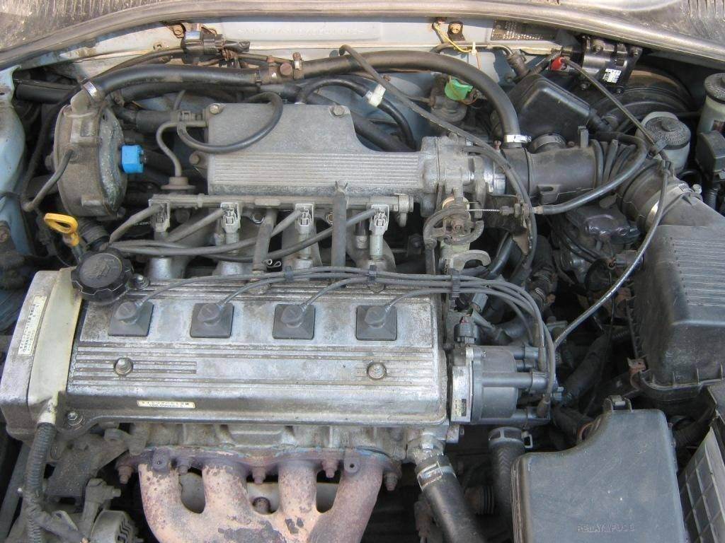

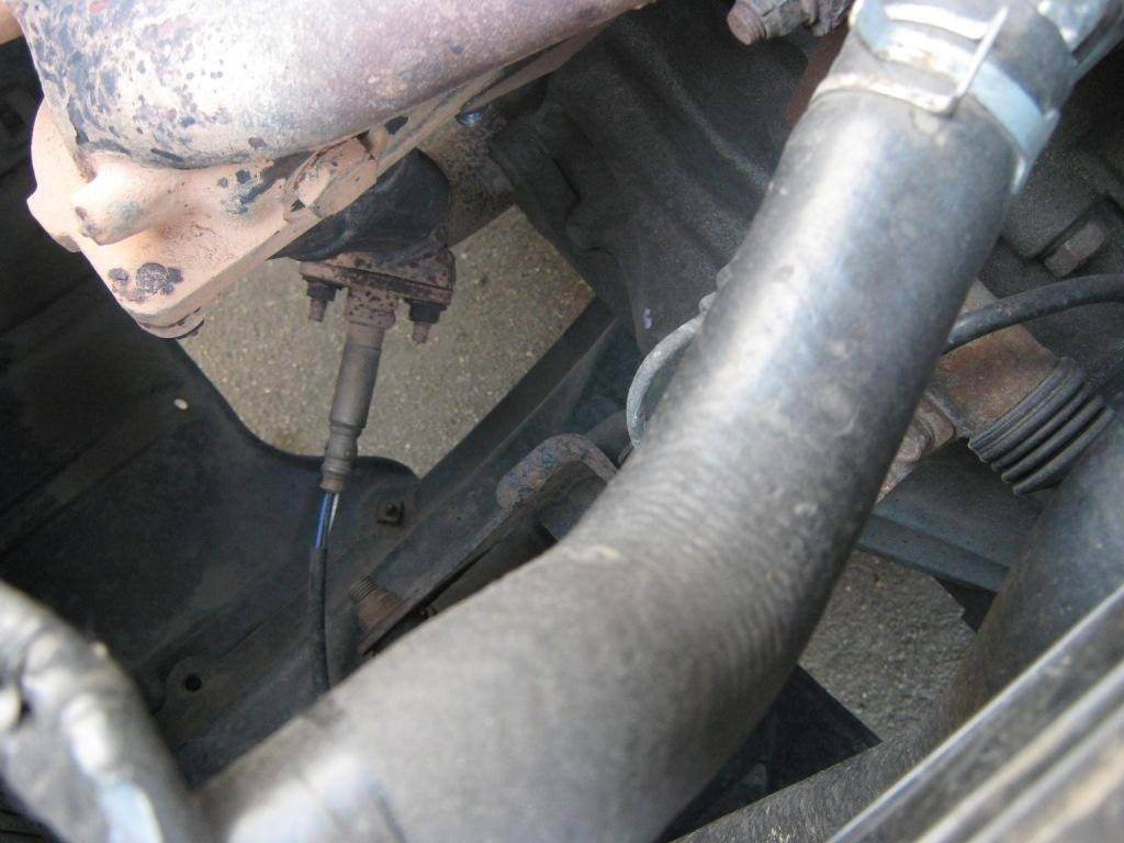

Вот фото
Добавлено спустя 6 минут 10 секунд:
Beso
И сразу вопрос: поменял весь комплект из "чудо коробки", а стоило ли? Катушки одинаковые? Может в них проблема?
Я то думал что у меня ЛБ, т.к. когда менял прокладки-колечки между штанами и выхлопной то купил от СТД, а они не подошли, большие оказались. Пришлось искать поменьше диаметром, от ЛБ. Ну и естественно, датчик обедненки и катушка выносная и все признаки ЛБ :)
IMG_0237_1.jpg [ 132.32 КБ | Просмотров: 9520 ]
IMG_0238_1.jpg [ 85.38 КБ | Просмотров: 9500 ]

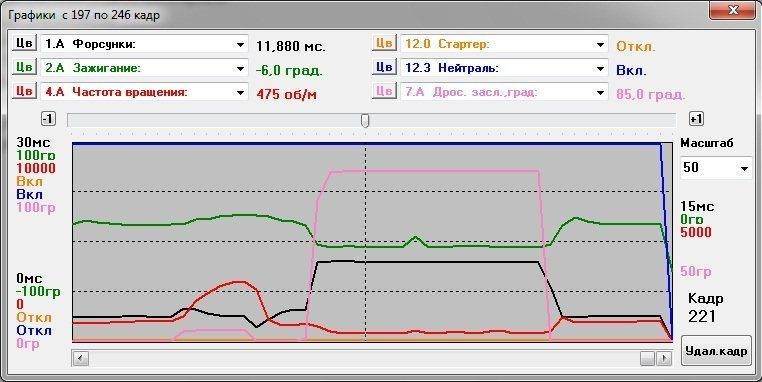

СообщениеДобавлено: Вс июл 17, 2011 10:24 pm
Сообщения: 959
Откуда: ПИТЕР
Люди, кто может сказать почему такой провал при нажатии на газ???
Датчик обедненки отключен. Может ли он быть причиной. Машина вообще не едет. На холостых работает вроде нормально.
ПРоблема у товарища. Вот лог..
Машина вообще не едет. передвигаться невозможно. двигатель 4a-lb.
Датчик не работал и раньше, но таких проблем не было.
лог.jpg [ 93.47 КБ | Просмотров: 9515 ]
Вася_последний_лог_1111.ctr [33.69 КБ]
СообщениеДобавлено: Чт июл 21, 2011 12:26 am
Сообщения: 959
Откуда: ПИТЕР
Господа,так кто что может сказать по логу?
Добавлено спустя 7 минут 3 секунды:
Посмотрите как задыхается мотор при открытой ДЗ.

Li2n писал(а):
Поставили,новый лямбда зонд. Коррекция л 2.5. При нажатии педали газа машина просто дергается и потом глохнет. Уже и мозг меняли.
Народ помогайте, я хз че делать. :( машина друга , двиг 1.6 лб.
Добавлено спустя 20 минут 52 секунды:
Кто подскажет рабочая температура лб мотора какая? 92-96 градусов?
Я думаю нужно всё делать по порядку....После установки датчика, обязательно запустить переобучиение комп....скинув предохранитель ефи, или клемму аккума на 1 мин. По температуре, как и у других моторов....92-96 у меня бывает по городу.
Но стоит заметить что у меня стоит нештатный термостат ....
А по проблеме, если нет обратной связи(работы датчика обеднёнки) то мозг работает по стандартному варианту- доехать до сервиса.....
И определённые проблемы со смесью-воздухом и тд., уже не исправляются....Вот сдесь и засада....
Попробуй переобучить мозг. и выложи лог с установленным датчиком обеднёнки. Конечно хорошо-бы поездку с остановками....Но если машина не едет ,выкладывай лог работы прогретого до 92 град движка, хх - обороты-хх . Может что и разглядим. По идее хорошо -бы померить давление в топливной магистрали при атмосферном давлении(принудительное включение насоса), давление с пережатой обраткой(принудительное включение насоса) и при хх на заведённом движке..
По предыдущему логу не понятно что происходит с 217 по 236 кадры.
Педаль газа в пол, обороты 400-500 ....??????
