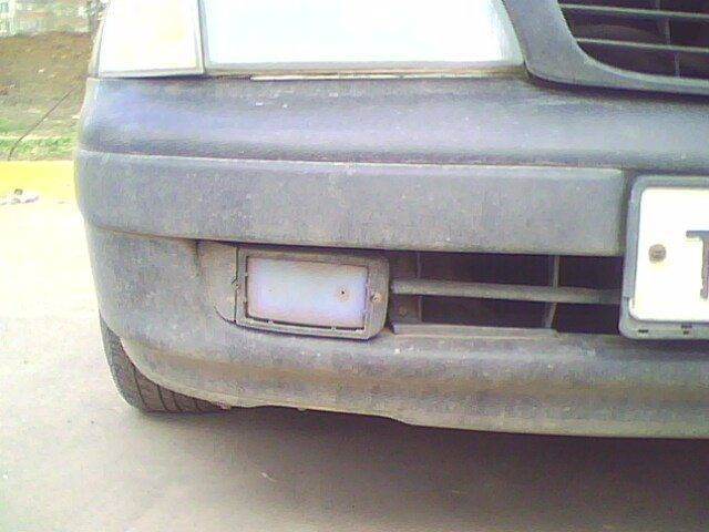

Сегодня видел такой вариант "колхоза"

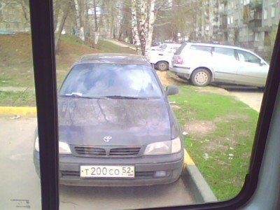

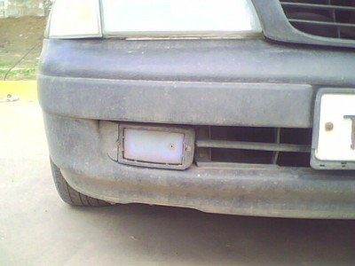

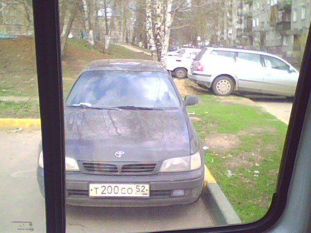

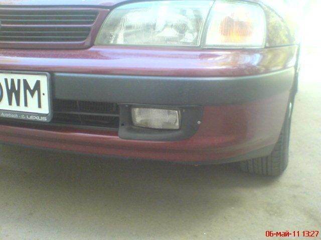

:) ... я тоже

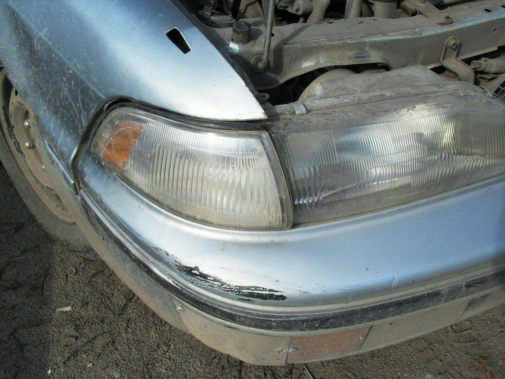

Не переплюнуть мой :)
http://carina-e.ru/files/sdc10914x_203.jpg
Машина с этим мне досталась, пока что даже страшно разбирать и смотреть что там внутри, единственное что можно сказать мастеру который их делал спасибо за то что они хоть симетричны

Не переплюнуть мой
Я со своим 35-ти летним Жигулем, не позволял себе такого. :o

Прежний хозяин этой машинки позволил себе такое, а мне остаётся надеется что на какой нибудь разборке найду подходящие противотуманки
так как выложить за 81211-20110 3 тысячи в итоге 6 тысяч за пару я не готов.

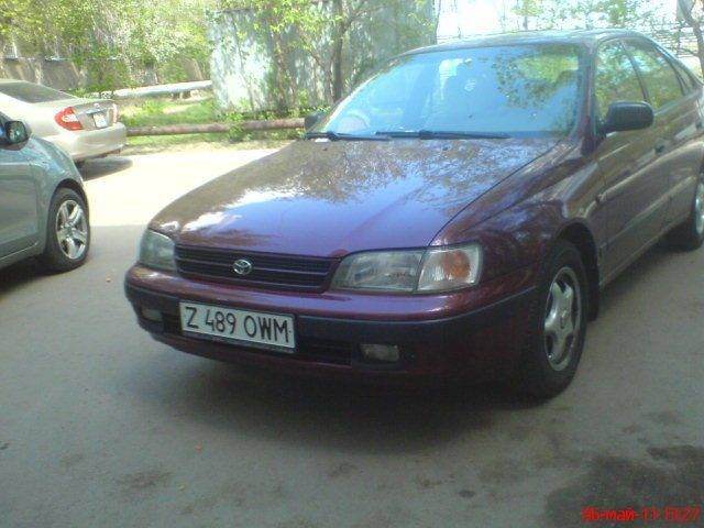

Поставил вчера свои ПТФ, которые мне Rash купил, светят скажу зачётно, по креплениям встали как родные, единственное что огорочило это слабенький корректор и длинный плюсовой провод, я считаю что его там вообще не должно быть, так как на самой лампе уже есть провод.
А так всё понравилось, спасибо Rash за отзывчивость. :twisted:
сама чёрная пластмасска не колхоз, а вот та туманка, что в неё врезана...
у меня на карине, тоже туманки были в чёрной пластмасске, она с такими с германии приехала, правда смотрелось, "более культурно" )

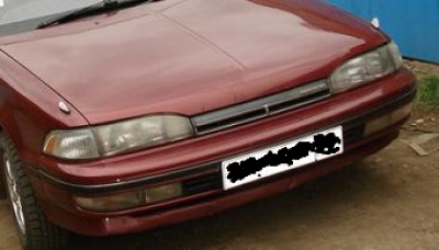

Может кто посоветует чем можно заменить противотуманки с поворотником? Ранее есть фотки но там колхоз закрывающий, полностью слоты и дающий возможность тех осмотр пройти. Для няглядности выложу фотки целой тойки FF. Покупать оригиналы меня жаба задушит выплачивать 3.5 рубля за 1 штуку...... мне бы лиш бы в угол заходили, всёравно бампер я переделываю, чёрную решетку внутри достану и обтяну металлической решёткой чёрной.
А эти накладки от какого авто интересно?
от ваз2115 что ли?

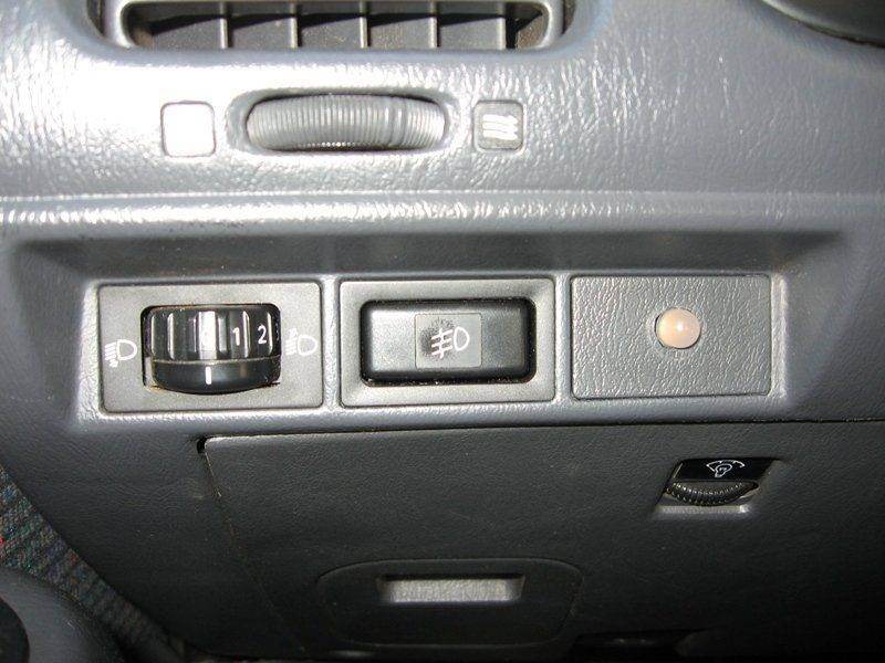

Поставил оригинальную кнопку включения передних ПТФ. Все хорошо, но оказалось, что в родной кнопке нет индикации включения, а только подсветка. В кнопке от 15-ки, которую использовал до этого, индикация включения присутствовала. Так как мириться с утратой этой функции не захотел, решил сделать отдельный индикатор включения передних ПТФ. Результат на фото. В качестве индикатора светодиод оранжевого цвета свечения диаметром 8 мм, установленный в соседнюю заглушку. Даже портить заглушку мне не пришлось, это сделал за меня прежний владелец, заботливо просверлив в ней отверстие почти точно нужного диаметра :D . Пробовал также синий светодиод, не понравилось, как-то раздражающе светит :)

Rash
зачетно!

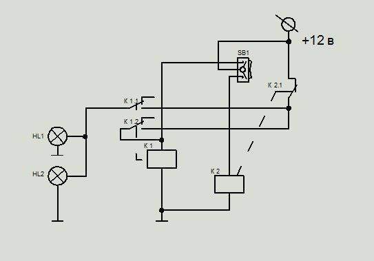

будет ли работать такая схема ?
( в качестве выключателя SB1 взята основа от кнопки стеклоподъемников 2110)

Vilf
Это схема включения ПТФ? Зачем так сложно? :) Группу на размыкание второго реле к2.1 лучше поставить последовательно с обмоткой первого реле

Точно. спасибо )
просто кнопка работает в обе стороны относительно центра.
А так- включил- зажигание выключил- само выключилось. а хошь и кнопкой выключай.
дребезг контактов же быть не должен ?
может быть есть проще вариант ?
