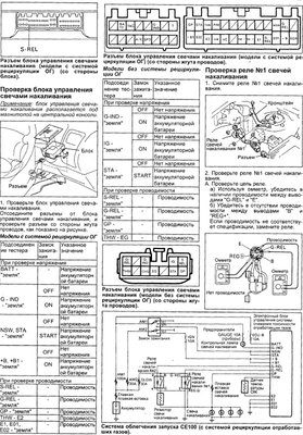

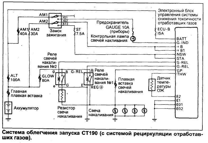

На форуме есть электрики? помогайте товарищи... Вот она наша схема

по ней все гуд давай ещё кусок приборки

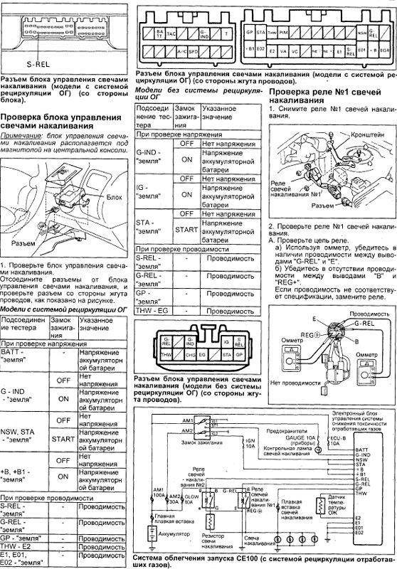

Схемы приборки у меня нет, в общем букваре тоже нет, есть только обозначения разъемов блока управления

по ней тоже гуд. все проверил как по мануалу......завтра косу в обратном порядке прозванивать буду....просто ничего не остается, получается чтото на втором кольце обрубает реле№1 из за этого ищелкает, отключил реле . завел и вроде работает правильно , ток на резюке падает постепенно, и при прогреве второй контур отключается,...но НО наверно сдесь гдето загвостка что в это время тахометр не работает и какието не правильные токазатели температуры (завышеные) при отключении второго контура все встает на свои места...может и с температурными датчиками чтото?... я в непонятке...или КЗ гдето

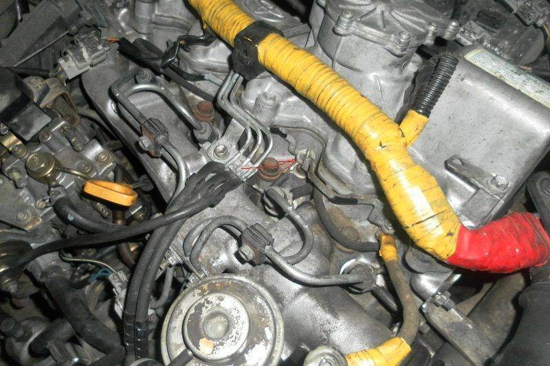

ура товарищи болезнь побеждена....с помощью друга atl виной всему клемма массы прикрученная к свечам накала, она же та, которая прикручивается под вакуумные трубки, вся проводка и все реле в норме, стасибо Dimon_2C за схемы разводки
