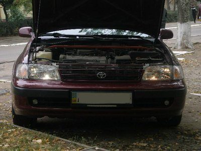

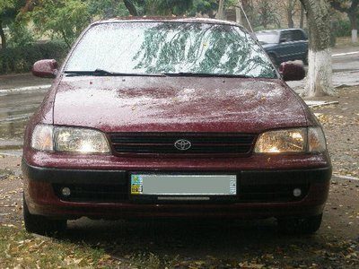

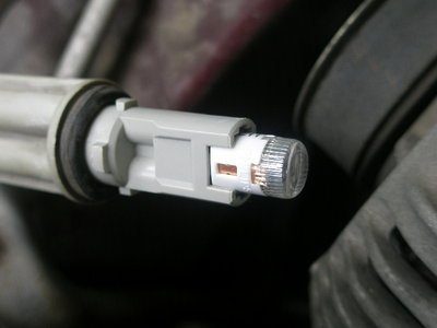

Приехали мои LED лампы Philips 12964-2LED (4000k), качество достойное, свет на 5+, сделано в Тайване.
В патроны стали идеально плотно, в точности как обычные лампы, см. фото.
На втором фото LED Филипс 1W в сравнение с новой обычной лампой филипс 5W сделана специально с сильным затемнением (-2 ступени) что бы не было засветки и хорошо было видно свет и цвет.

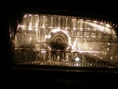

Сравнение яркости Philips 12964-2LED (4000k)
с ближним светом, в "хрустале" DEPO
фото сделано в зоне III, примерно где находятся буквы HV,
с экспокоррекцией -3 ступени.
PS Philips 12966-2LED (6000k) - ярче примерно на 30%
