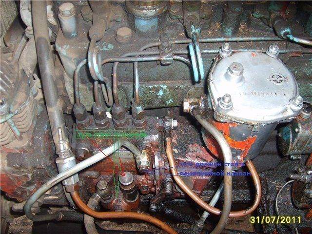

Извиняюсь что так, но по другому не получается- искать в интернете не зная модели двигателя и что искать- как то не выходит.
Вобшем имеем как я понимаю минский дизель, который заводится без проблем, но более 10-15 секунд работать нехочет- глохнет, если пробовать ехать сразу- то глохнет моментом.
на тнвд есть такая пимпа- "прокачка", чтоли (красной стрелкой пометил на фото), раньше ей можно было качать хоть весь день- просто после заполнения системы и создания необходимого давления жужуал как я понимаю обратый клапан в этой прокачке, теперь ничего не жужыт, накачиваю и прокачка стоит жестко- рукой непрожать...- то-же наблюдается после того- как двиг заглох....
фильтра менял, куда лезть непонимаю- потому как никогда сюда не лазил, только ездил :)
прошу помочь знающих специалистов :?
ПС вся эта канетель началась внезапно- тоесть ехал я на нем и бааац...

где клапан стоит на ней? чуть выше кнопки и правее - откуда шланг выходит? (там есть шарик с пужинкой- все чисто)
гдеб мне хоть принципиальную схему этого топливопровода найти?

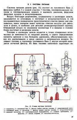

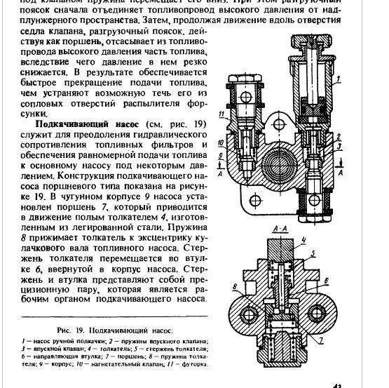

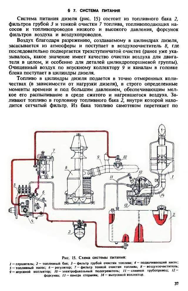

общая схема
т.е. клапаны на входе ТННД и на выходе. Проверить работу можно, открутив пробочку на фильтре тонкой очистки и качая ручным насосом. Исправно - из пробочки пойдет топливо.

На насосе подкачки и снизу, и сверху - 2 клапана - впуск и выпуск. Оба в сечении А. Один под футоркой, другой - под ручной помпочкой.
А про тот, который я писал, что он зудит - на сливном штуцере головки насоса. От него еще на твоем фото трубка с надетой шлангочкой под компрессор уходит.

Избыточное давление возникает от накачанного руками. После запуска двигателя должна качать помпочка другая (в том же корпусе - поз.7 на насос.jpg). Она качает? На заведенном двигателе отпусти пробочку на фильтре - давление внутри фильтра есть?

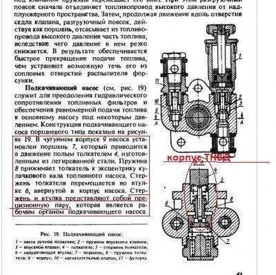

Суть износилась притёртая пара автономного (ручная вишь работает...) насоса низкого давления.
По перепускному клапану- в рабочем состоянии клапан при повышения внутричерепного давления в ТНВД должен сбрасывать отсюда и слышен характерный зуммер дросселирующей соляры (устоен просто- клапан закрывает постедством шарика прижатой пружинкой, при превышения давления соляра выталкивает шарик и стравливается в магистраль)--коли ручная подкачка стала колом, видимо намыла мусор в клапан
Комментарий к файлу: Тута я отметил гле ложна стоять притёртая пара толкателя с циллиндром
