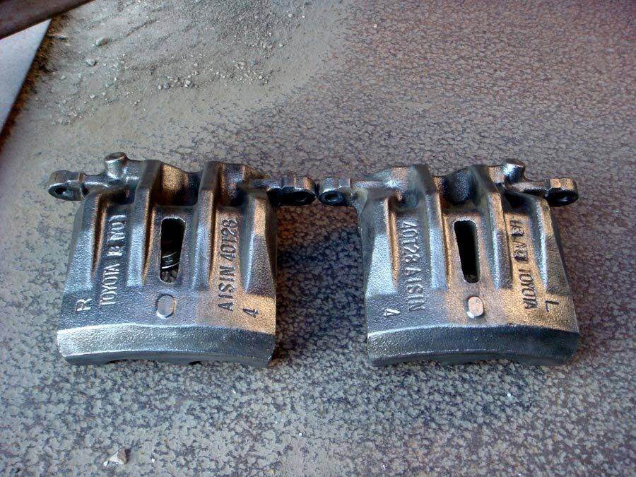

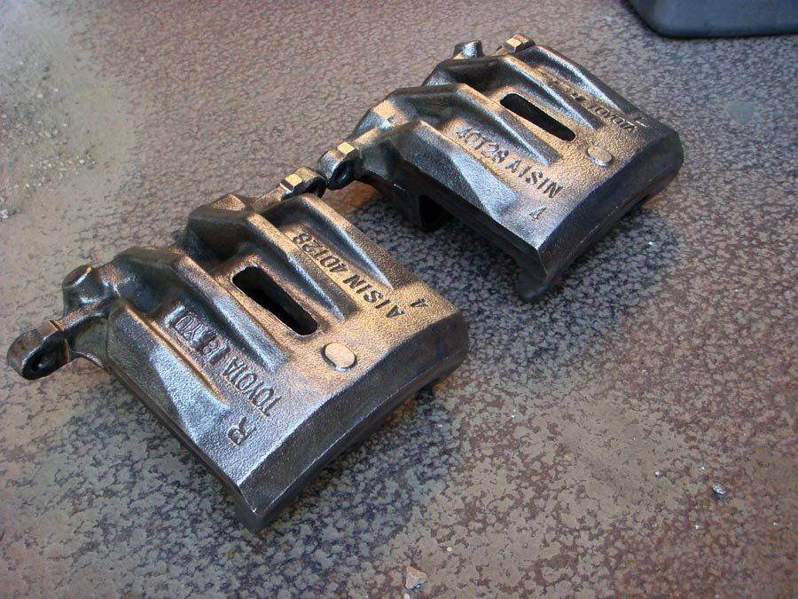

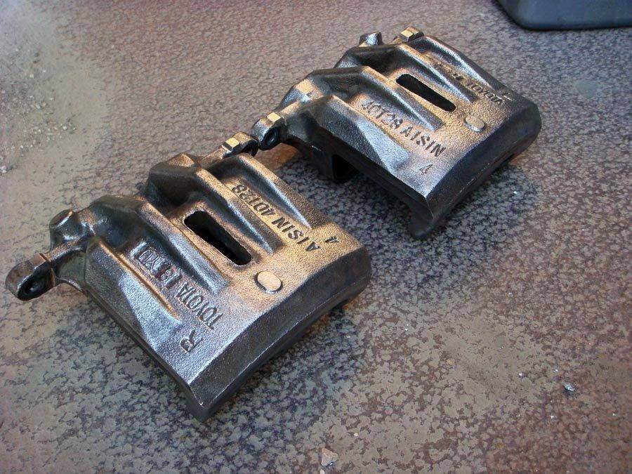

Суппорта от ГТТ, отмытые керосином и отчищенные насадкой на дрель %-)
Комментарий к файлу: Суппорт

Комментарий к файлу: Суппорт 2
Суппорт 2.JPG [ 174.99 КБ | Просмотров: 15407 ]

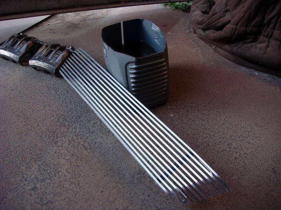

Комментарий к файлу: Решетка-гриль "аля Крузак"
Решетка.JPG [ 157.17 КБ | Просмотров: 15419 ]

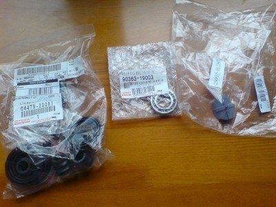

Вот он злобный подшипник в рейку, из-за которого затянулся ремонт.
04479-20281 - ремкомплект двухпоршневых суппортов. Пакетик смазки был надорван. И измазал все резинки :evil:
44277-20050 - втулка на рейку.
90363-19003 - подшипник в червяк верхний.
зп.jpg [ 253.08 КБ | Просмотров: 15514 ]

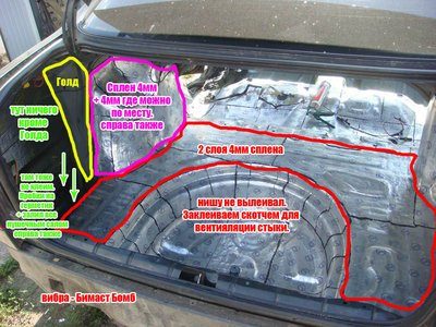

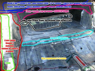

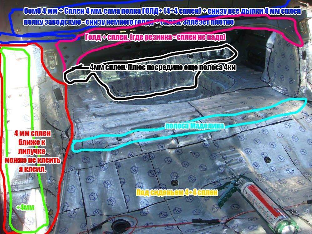

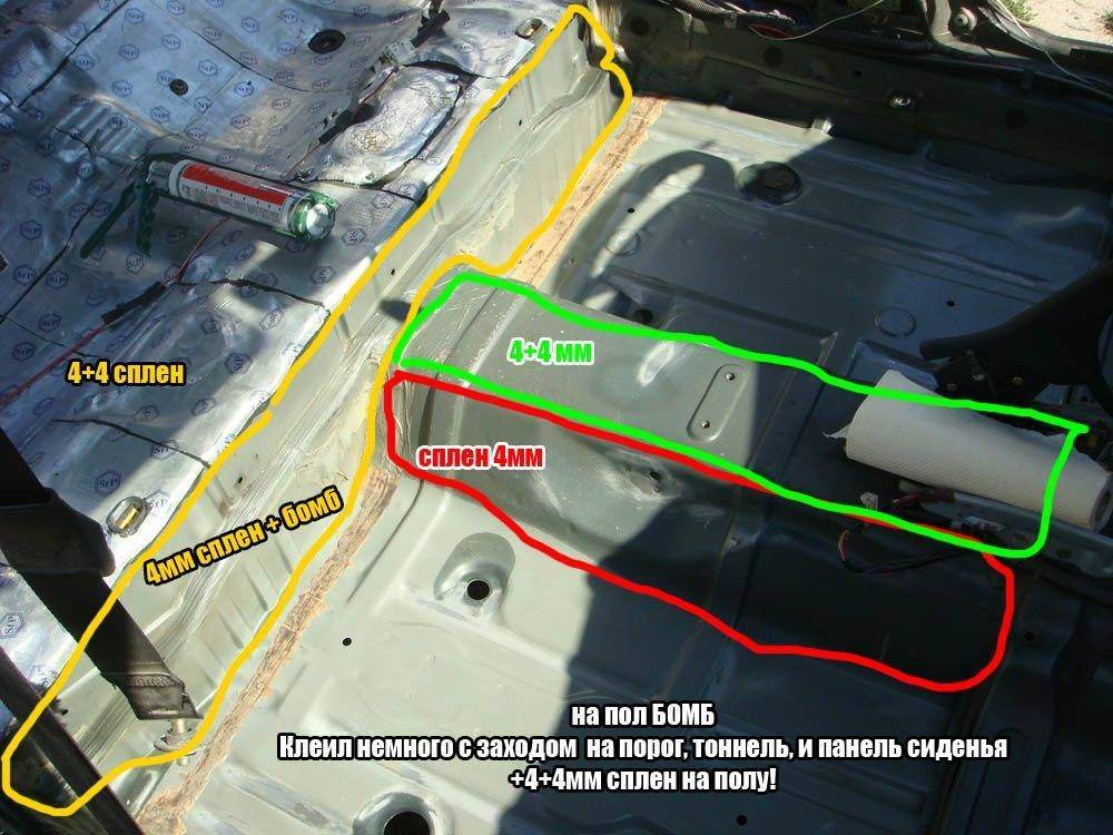

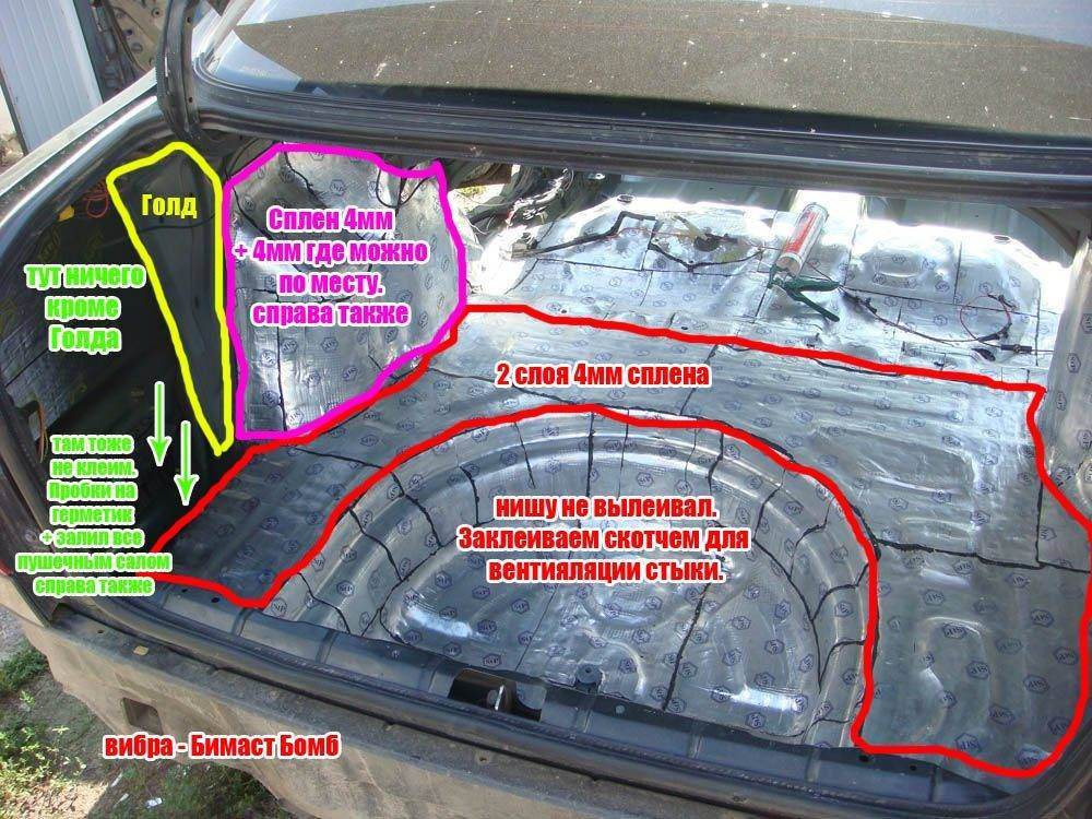

СообщениеДобавлено: Вт сен 13, 2011 3:16 pm
Может быть кому будет полезно.
Спасибо Сашке+мои дополнения.
Позже чутка фоток еще.
Внимание!
Если клеите бомб на полы:
Когда наклеите лист - ребра жесткости вы все равно не прокатаете.
Надрезаем по центру ребра канцелярским ножом и вкатываем внутрь. Дальше заклеиваем надрезы голдом.
По сливным пробкам - я их обмазал пушечным салом и наклеил сверху голда. Сами пробки на герметике.
Почему надрезаем? вполне возможно образование конденсата между полом и неприкатанной в ребрах виброй!
Если нежалко денег на ведерко - все стыки сплена пройдите МАДЕЛИНОМ!
КРАСИВО! ::yaz-yk:
До переда я видимо не доберусь в этом сезоне.
Где крепится сиденье - сразу подрежте сплен если гоните большими листами. Иначе сиденье просто так не воткнете.
Где крепится сиденье сборку - ни вибры ни сплена быть не должно.
Почему я клеил 4+4? Потому что во втором слое я мог спокойно перекрывать все стыки предыдущего + он более удобный в работе!
Ни камней, ни воды сзади не слышно!
