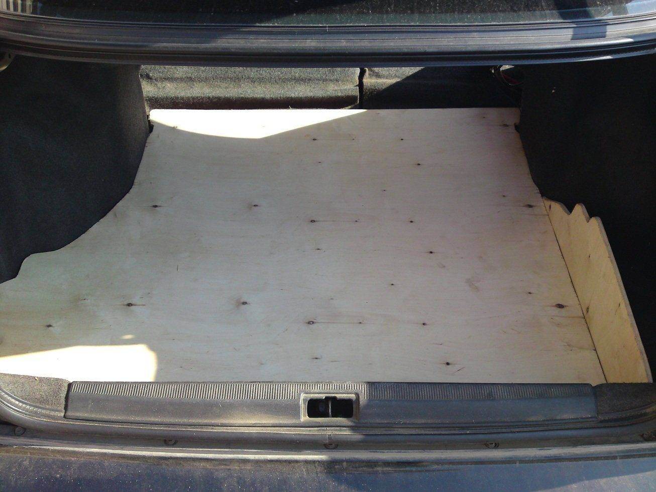

Хочу поделиться своим достижением , а в частности ровным полом в моей каришке .
Вот с чего мне хотелось бы начать:
-кусок фанеры 1.5м на 1.5м-620 рублей
-петли маленькие 2 шт.- 12.5 рублей
-средство для пропитки дерева 3.5л. - 169 рублей
-кисточка - 25 рублей
-саморезы я взял на всякий случай 40шт.-10 рублей
-терпение -безценно
-время-4часа
-ИЗ ИНСТРУМЕНТА Я ИСПОЛЬЗОВАЛ:
-шуруповерт
-эл.лобзик

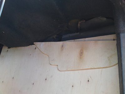

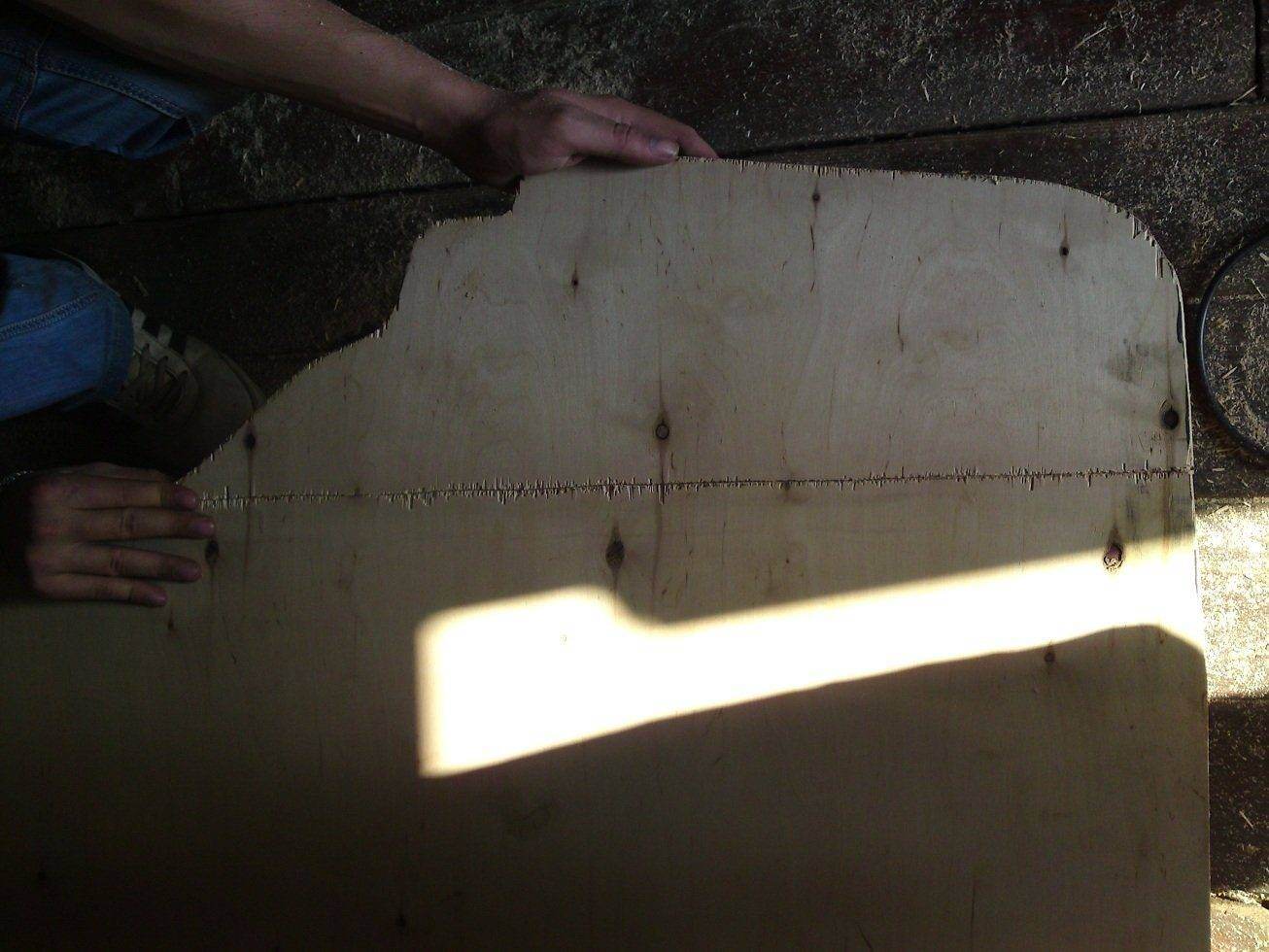

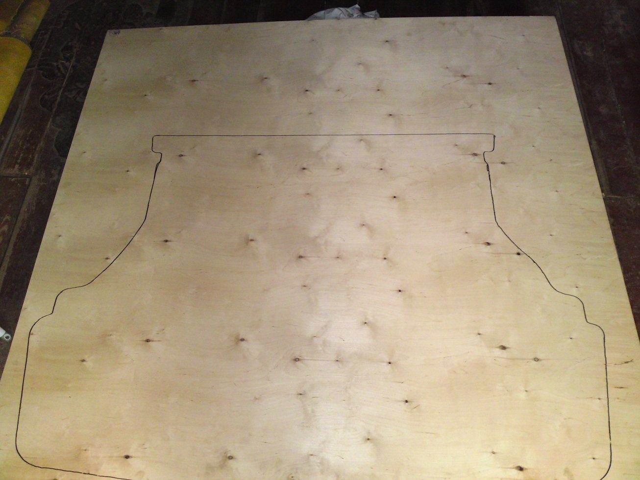

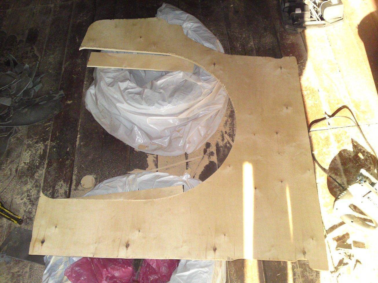

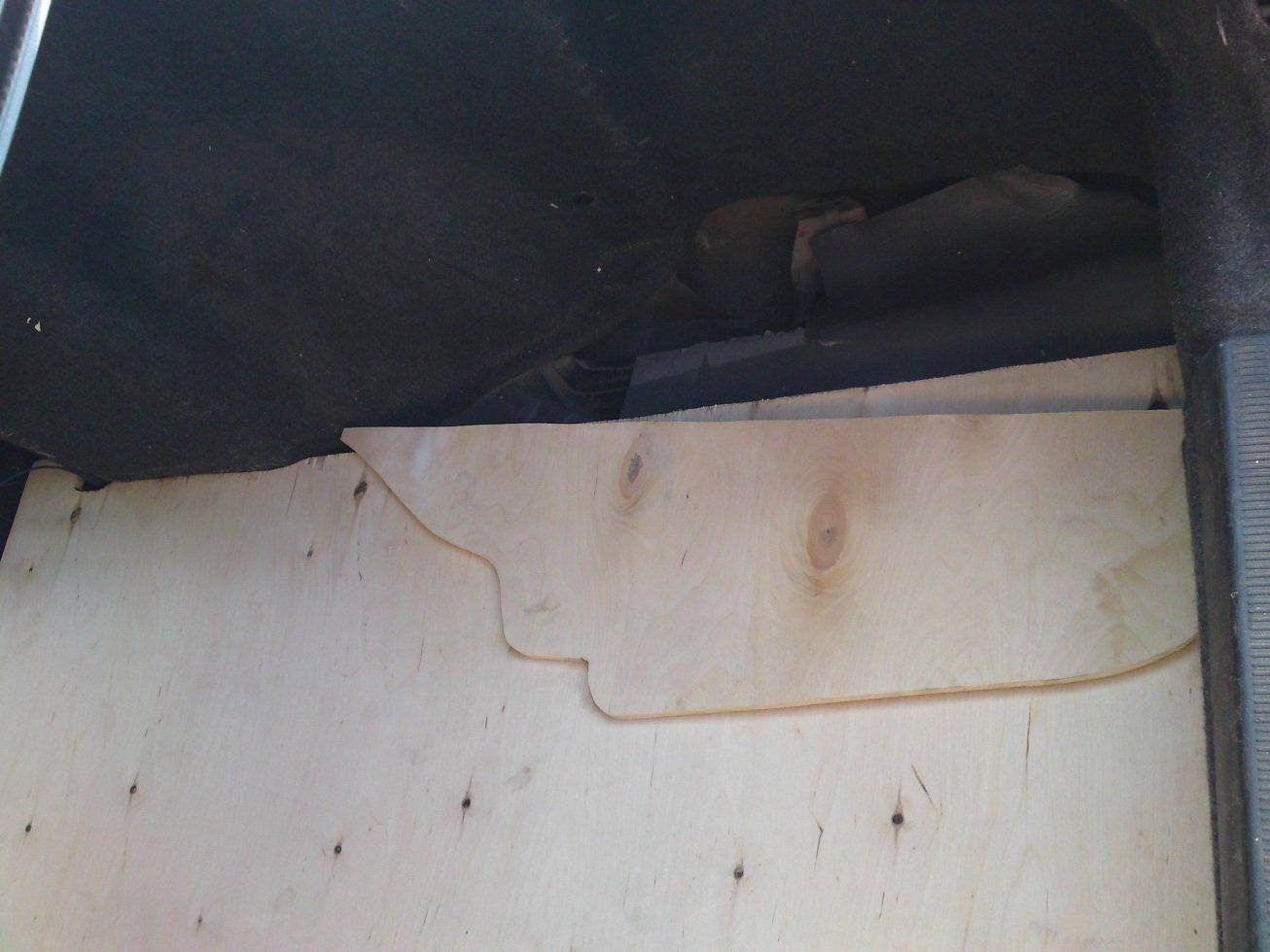

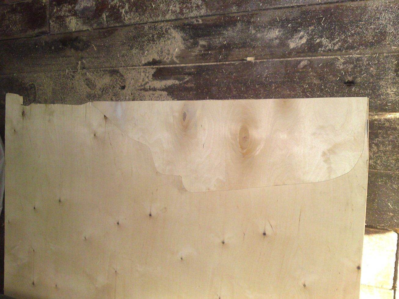

сперва я отметил на заготовке по трафарету область распила
DSC02026.jpg [ 432.28 КБ | Просмотров: 17775 ]
вот что получилось
DSC02027.jpg [ 298.46 КБ | Просмотров: 17775 ]

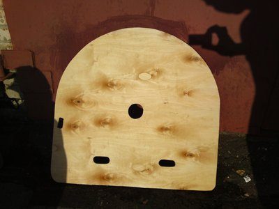

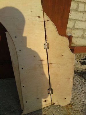

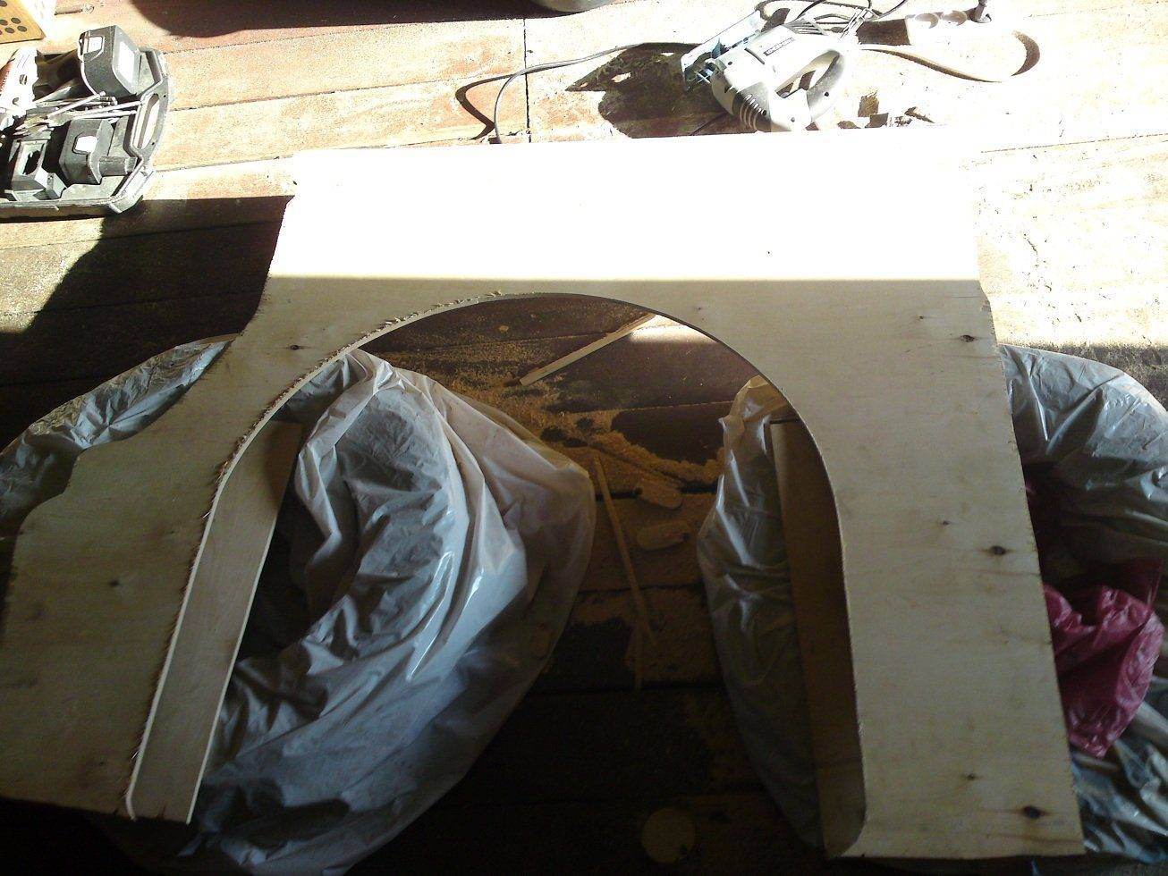

далее я отметил и отрезал тот край (сделал так называемый лючек) под которым будет распологаться домкрат
DSC02029.jpg [ 303.95 КБ | Просмотров: 17775 ]
Добавлено спустя 3 минуты 43 секунды:
DSC02030.jpg [ 402.49 КБ | Просмотров: 17768 ]

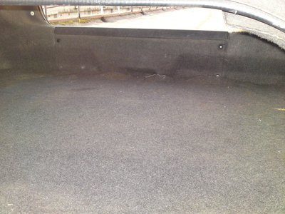

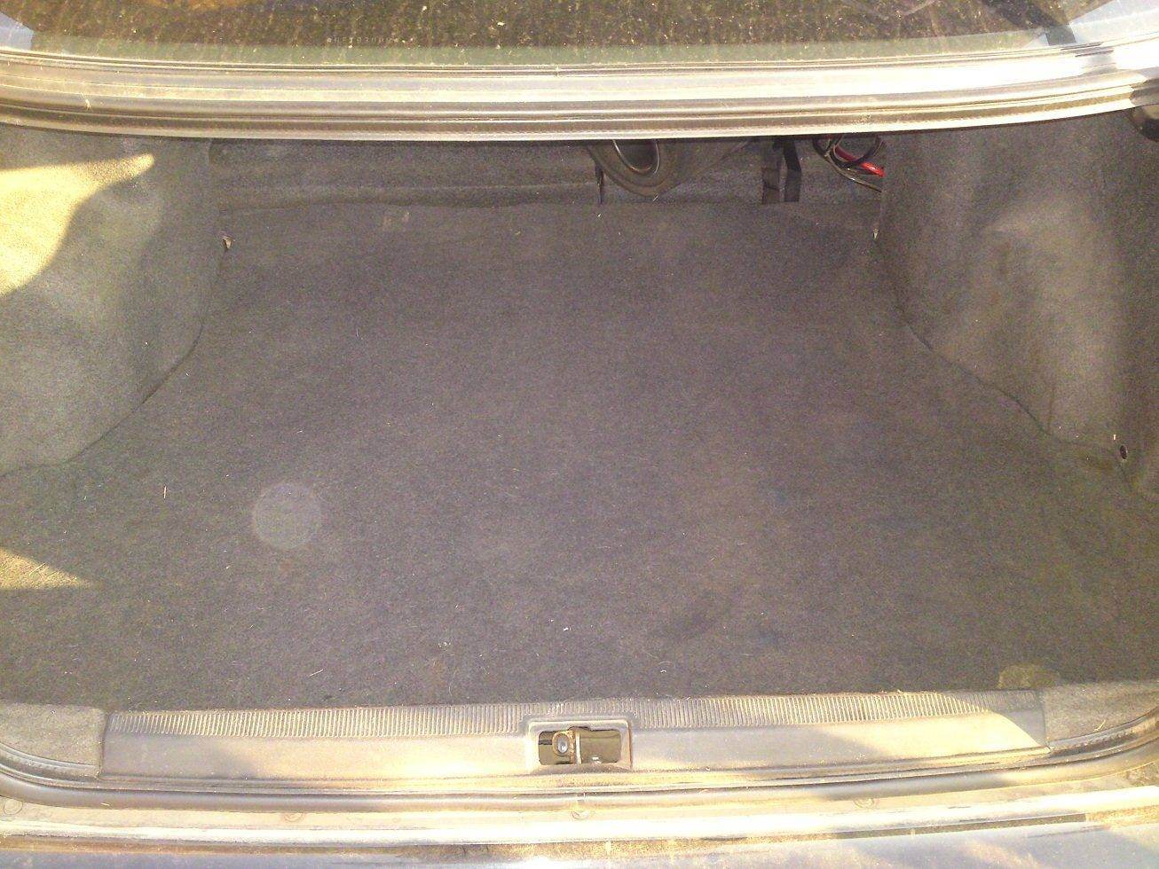

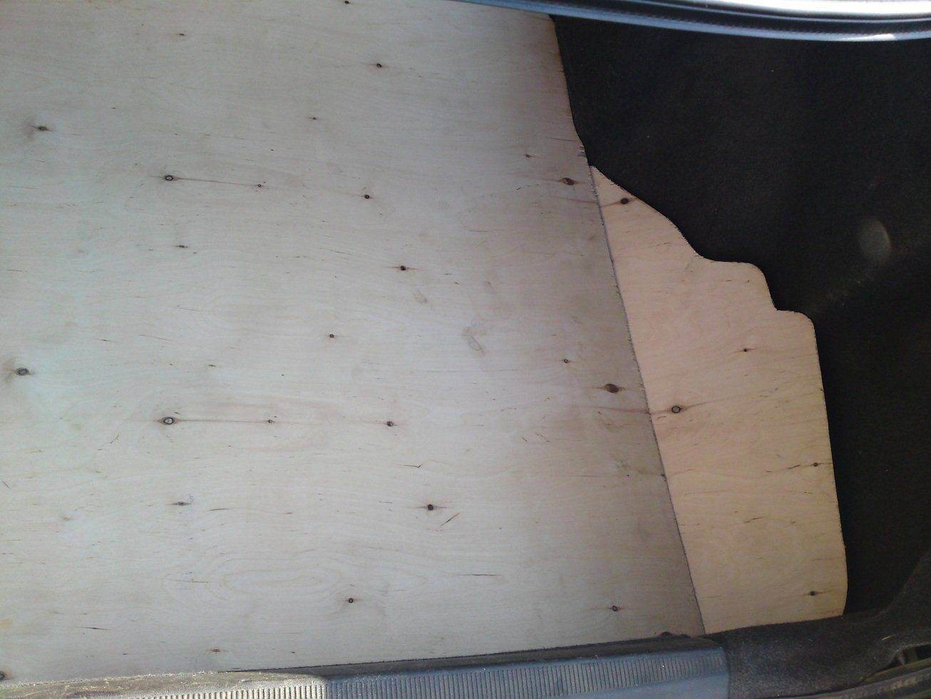

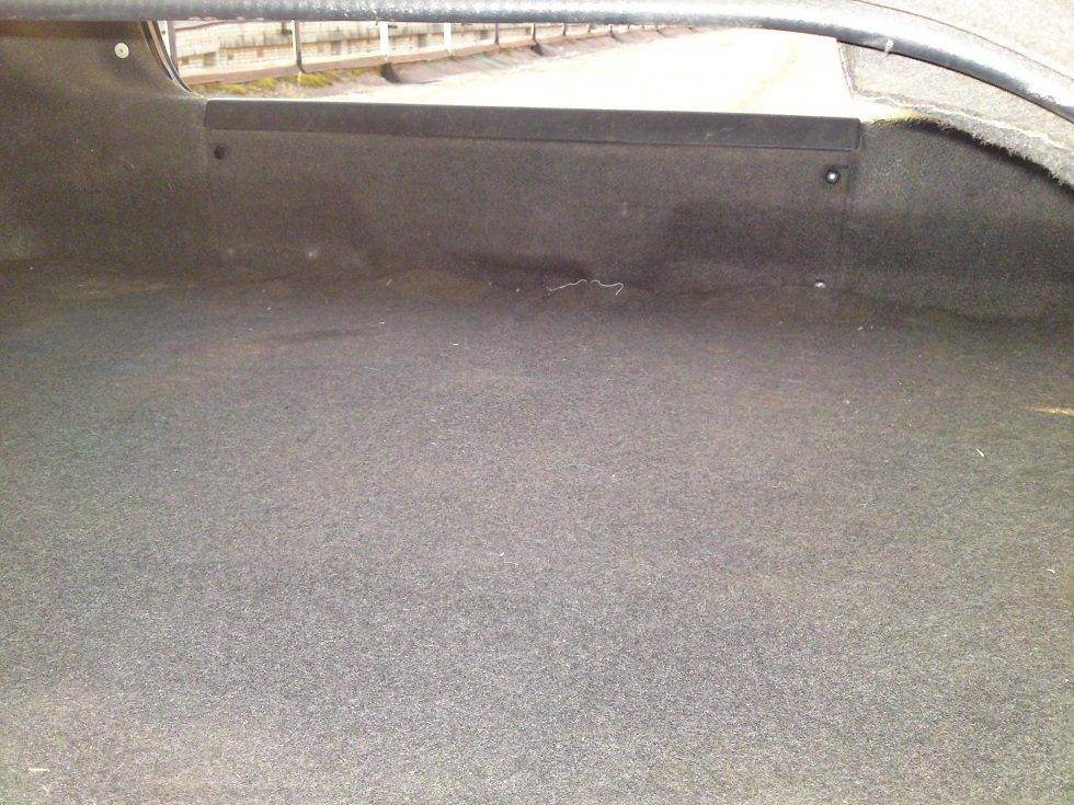

вот так заготовка смотрится в самом багажнике
DSC02031.jpg [ 325.16 КБ | Просмотров: 17768 ]
DSC02032.jpg [ 290.98 КБ | Просмотров: 17768 ]

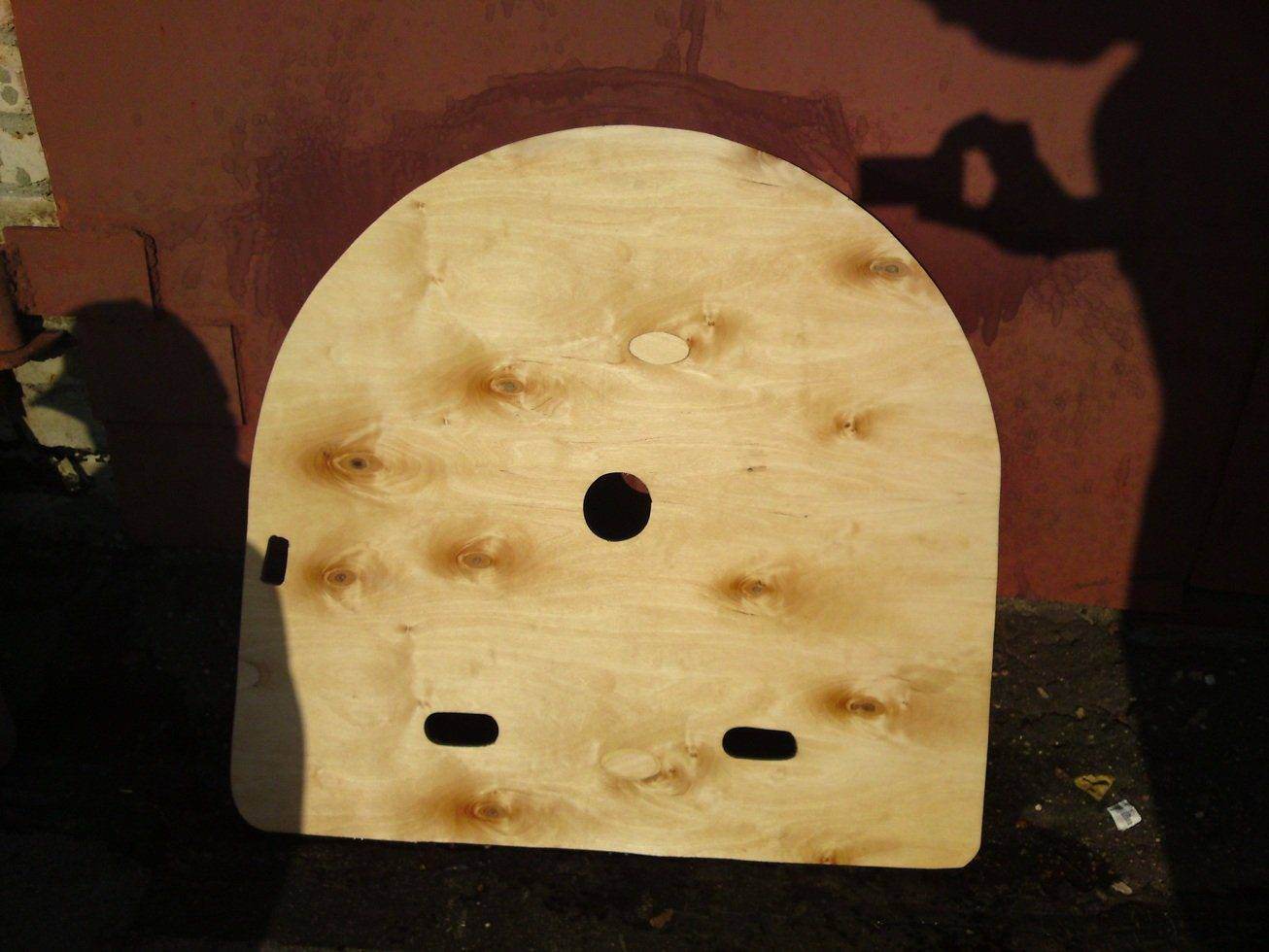

DSC02033.jpg [ 244.29 КБ | Просмотров: 17749 ]
DSC02034.jpg [ 249.34 КБ | Просмотров: 17749 ]

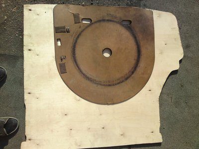

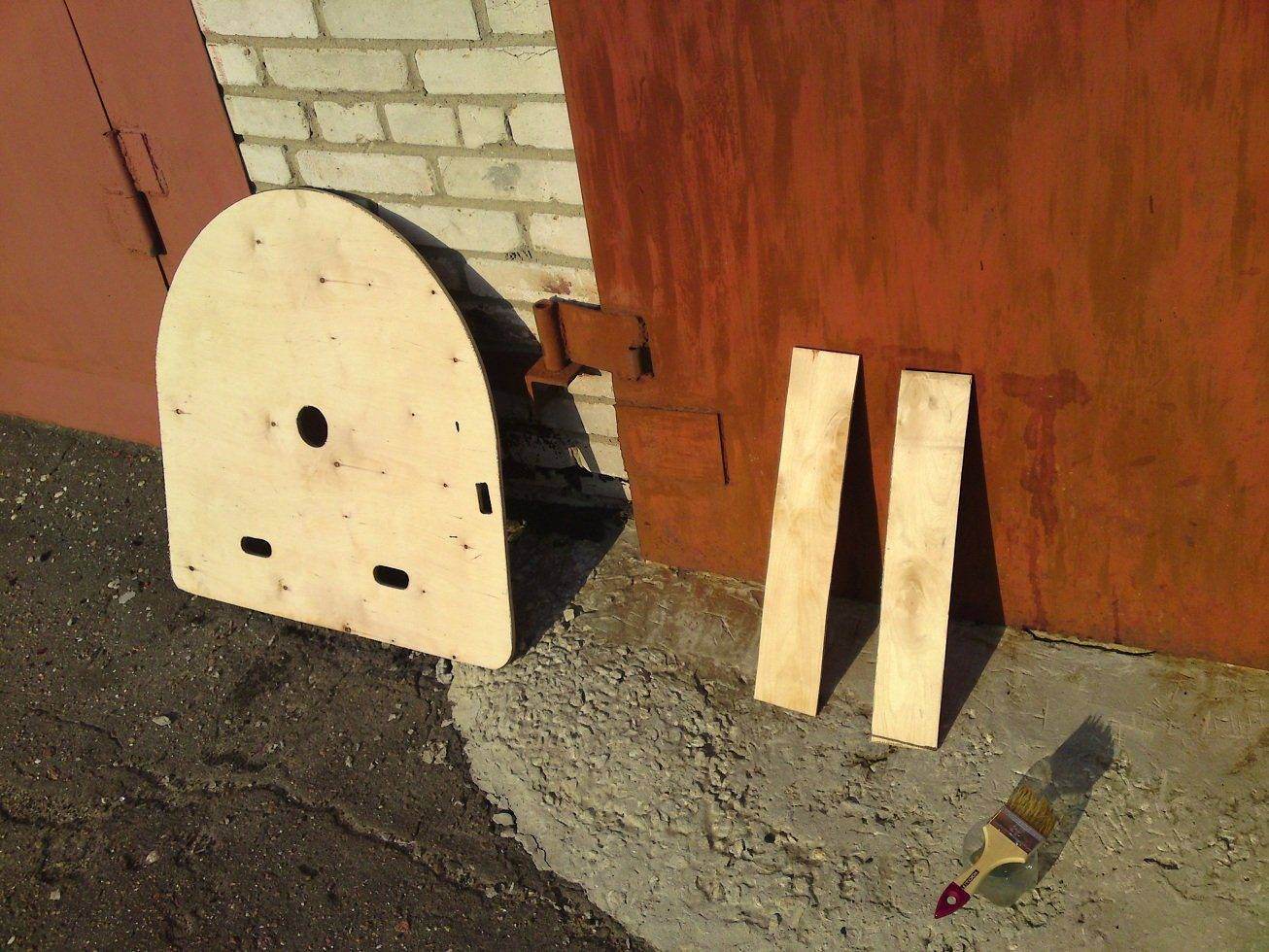

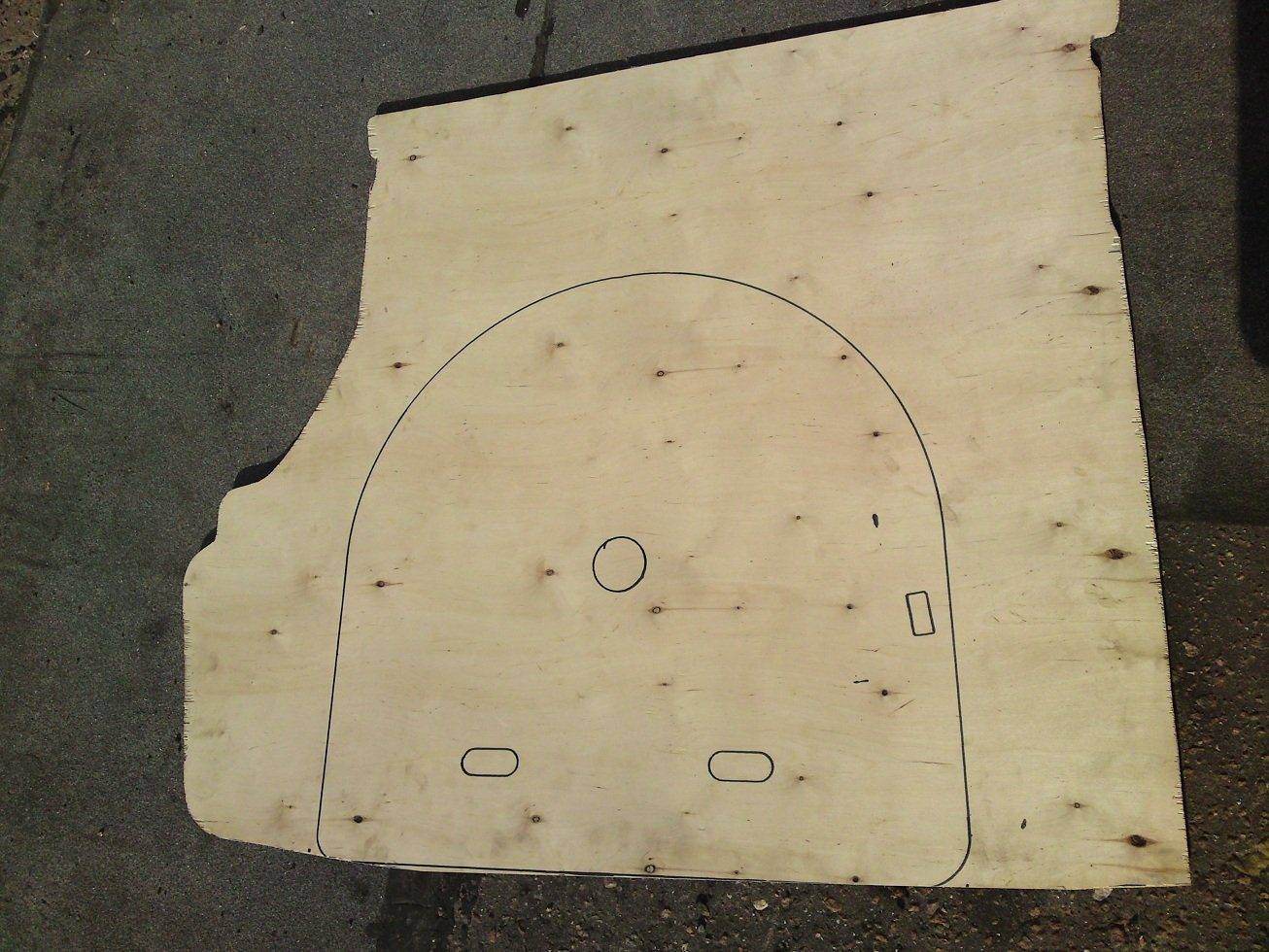

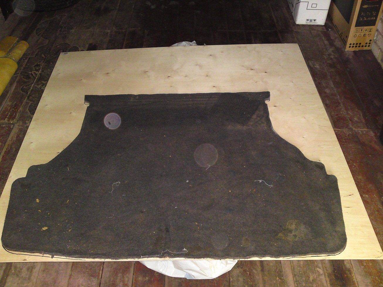

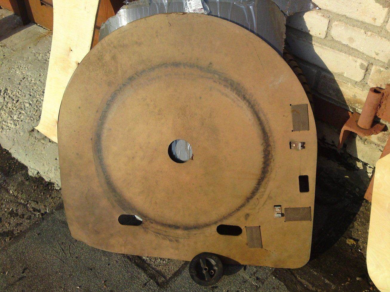

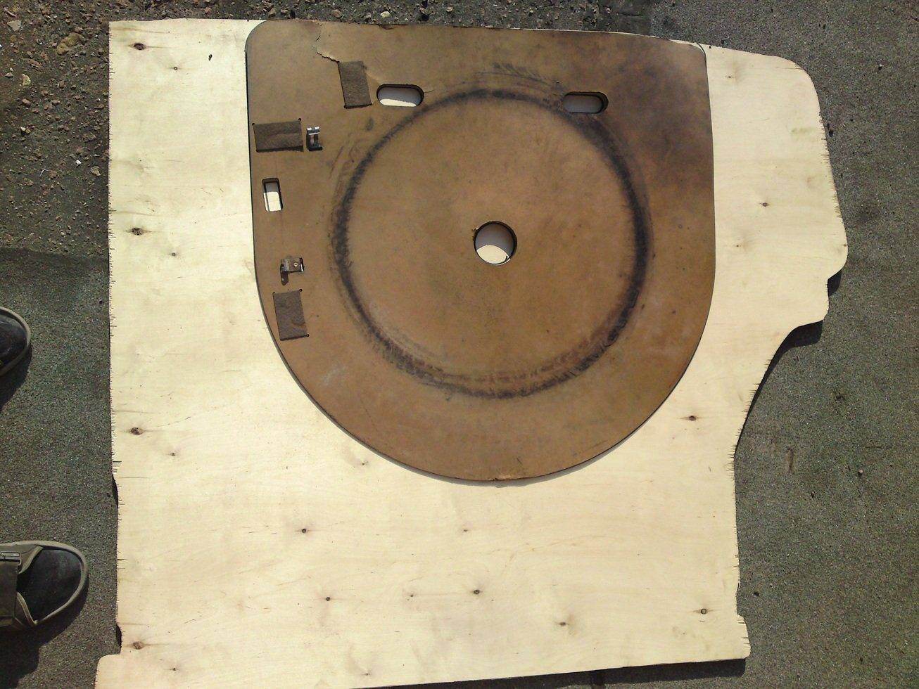

далее берем штатный лючек сделанный из аргалита и по нему смотрим где у нас будет люк для запасного колеса
DSC02035.jpg [ 429.52 КБ | Просмотров: 17749 ]

вот что у меня получилось
DSC02037.jpg [ 263.81 КБ | Просмотров: 17735 ]

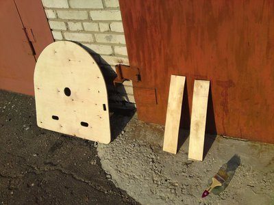

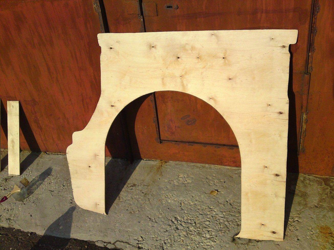

всю деревянную конструкцию обрабатываем пропиткой защитной
DSC02038.jpg [ 336.6 КБ | Просмотров: 17735 ]
Добавлено спустя 3 минуты 1 секунду:
основная конструкция
DSC02039.jpg [ 349.74 КБ | Просмотров: 17728 ]
DSC02040.jpg [ 419.25 КБ | Просмотров: 17728 ]
нужно просушить после обработки
DSC02041.jpg [ 380.03 КБ | Просмотров: 17728 ]
Добавлено спустя 6 минут 2 секунды:
DSC02042.jpg [ 467.57 КБ | Просмотров: 17718 ]

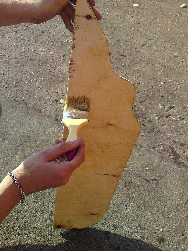

а это собственно то чем я обрабатывал деревянный поверхности
DSC02043.jpg [ 346.38 КБ | Просмотров: 17718 ]

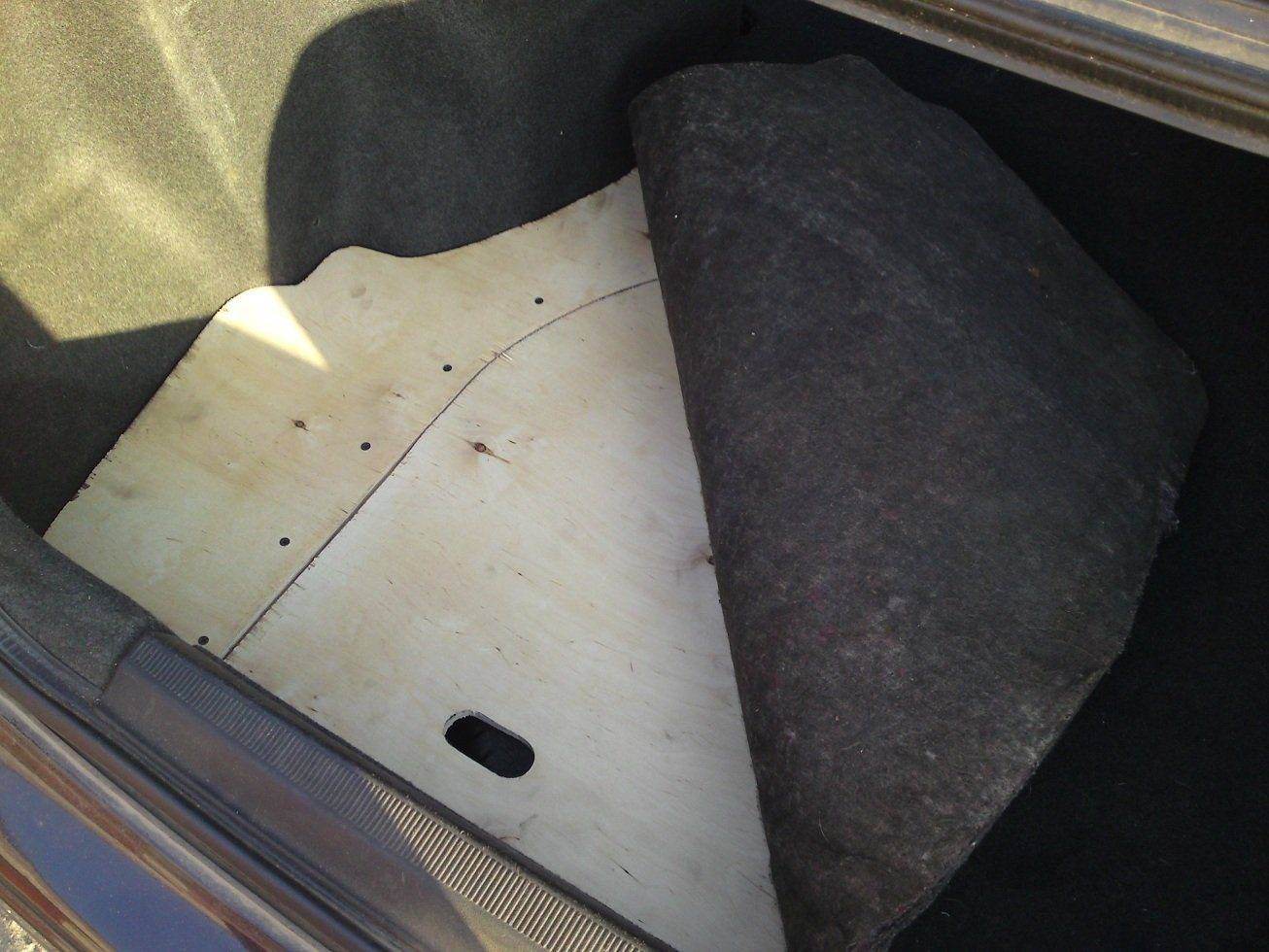

вот так выглядит моя основа пола из аргалита которая предусмотрена заводом изготовителем
DSC02044.jpg [ 425.56 КБ | Просмотров: 17718 ]
Добавлено спустя 2 минуты 48 секунд:

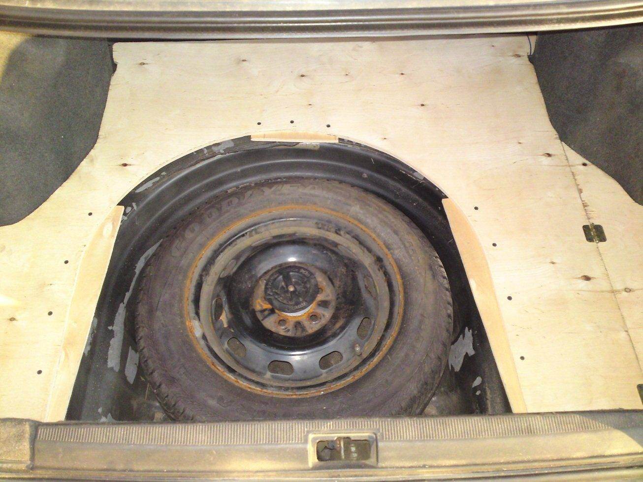

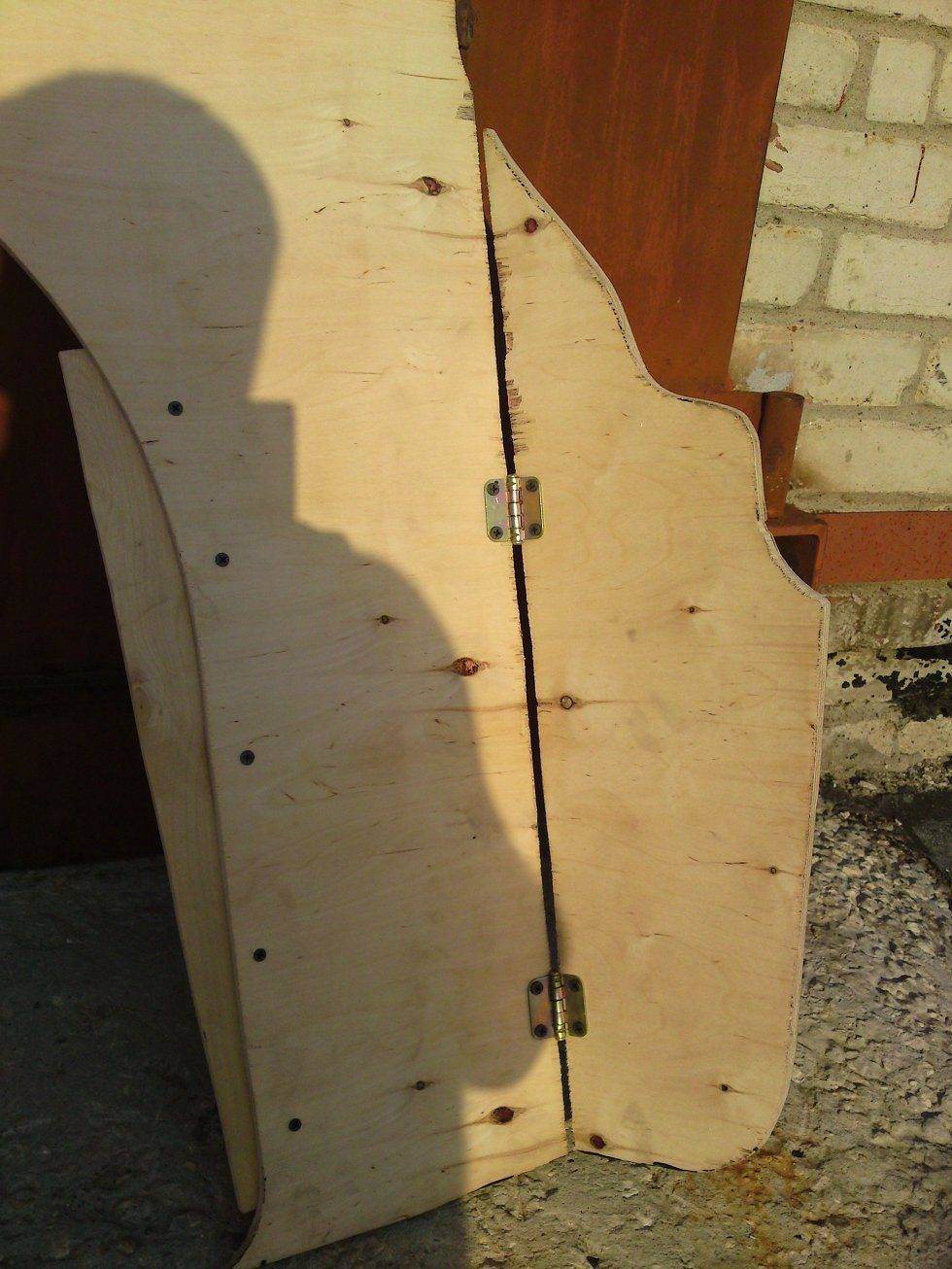

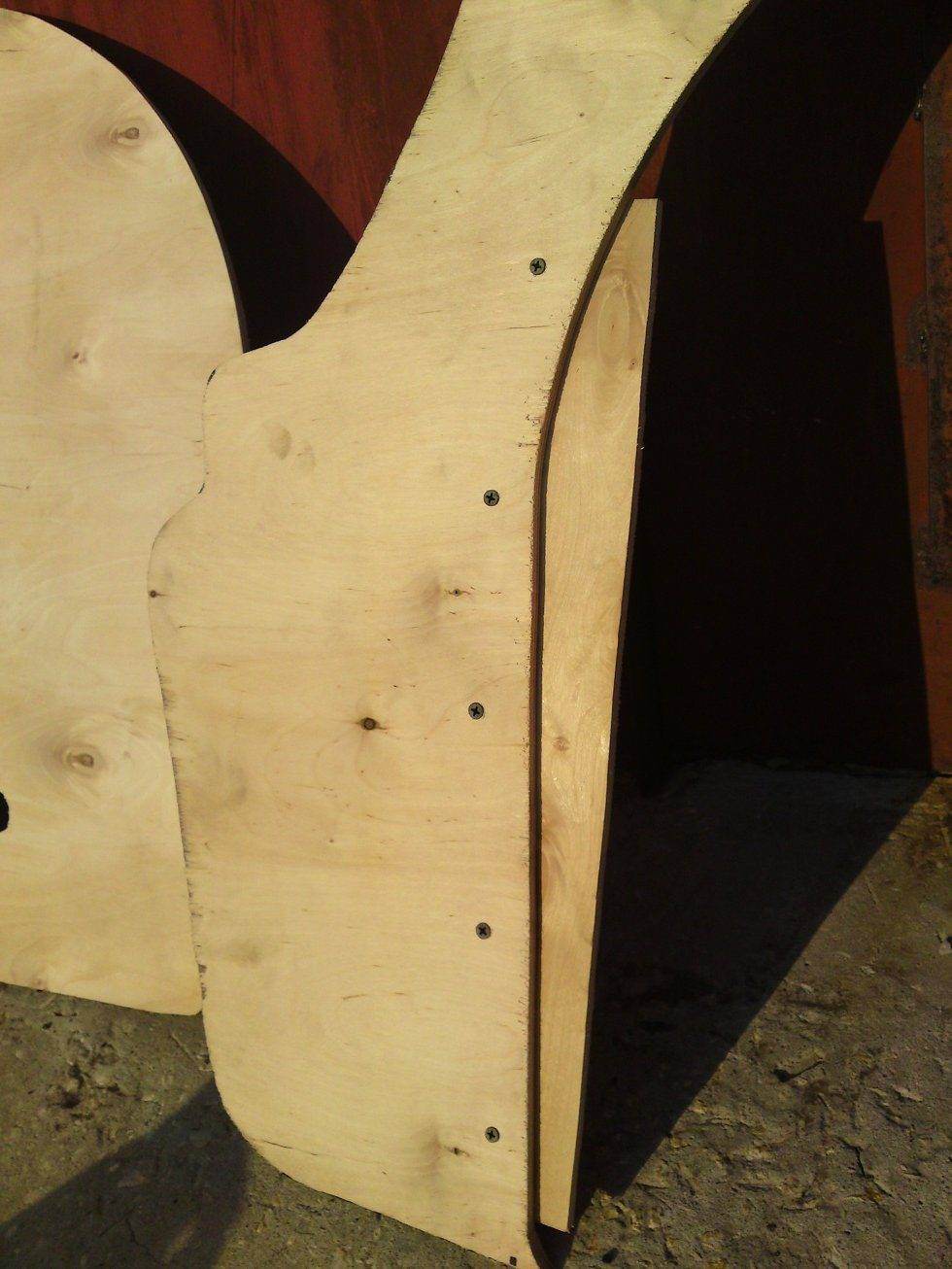

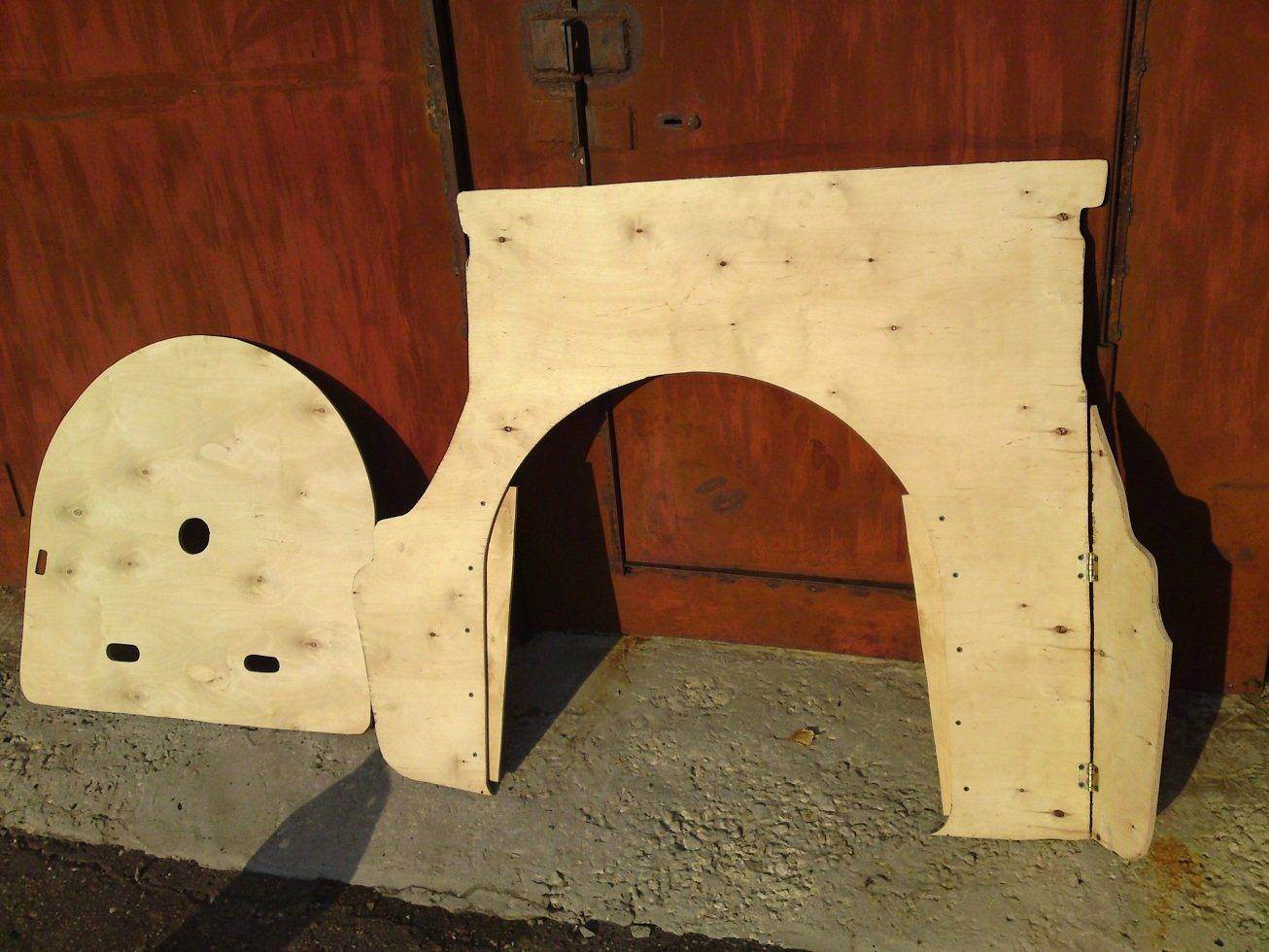

все детали в сборе
DSC02045.jpg [ 362.99 КБ | Просмотров: 17715 ]
DSC02046.jpg [ 349.27 КБ | Просмотров: 17715 ]
DSC02047.jpg [ 286.92 КБ | Просмотров: 17715 ]
Добавлено спустя 3 минуты 44 секунды:

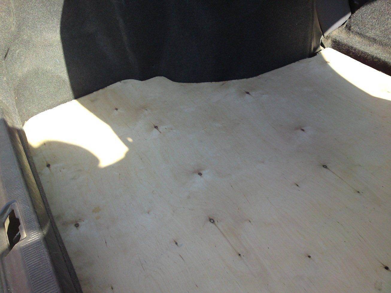

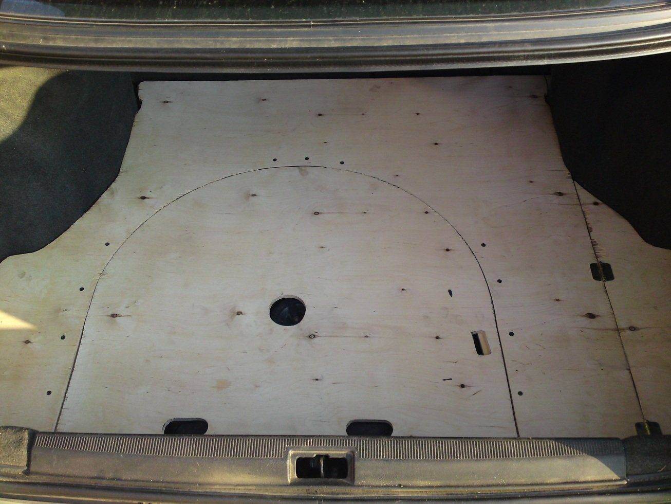

вот наконец то так смотрится это все в багажнике
DSC02048.jpg [ 322.88 КБ | Просмотров: 17709 ]
DSC02049.jpg [ 389.32 КБ | Просмотров: 17709 ]
и окончательная работа выглядит ТАК!!!!
DSC02050.jpg [ 470.92 КБ | Просмотров: 17709 ]

да кстати я сделал очень удобную и полезную вещь, нашел широкую резинку (можно конечно что угодно приделать)и прикрутил её к лючку где распологается домкрат и пропустил сквоз половичек заводской . получилась очень удобная примочка, а самое главное ни пальцы не посшибаешь, ни попачкаешься!!!!
я забыл сфоткать , позже обязательно сдесь выложу.

люк запаски посади на петли
СообщениеДобавлено: Ср авг 17, 2011 11:57 pm
Зарегистрирован: Пт июл 15, 2011 3:32 pm
Сообщения: 190
Откуда: г.о. Электросталь М.О
я об этом тоже думал ,но он и так здорово расположился .тем более у меня сабвуфер в виде тубуса ррямо около сидушек стоит.
ни как не получалось.

СообщениеДобавлено: Чт авг 18, 2011 12:21 am
Мне кажется так хуже будет. Скажем как вынимается обычно запаска при не пустом багажнике? Освобождается место над крышкой, крышка чуть приподнимается за отверстия для рук и запаска из под нее выдергивается. Если ставить петли - то прийдется ставить их не с боку, а с круглой стороны, обращенной к спинке заднего сиденья. а там можно поставить только одну петлю, да и та быстро ушатается. ИМХО конечно...
Афтару однозначно респект. :)
СообщениеДобавлено: Чт авг 18, 2011 12:36 am
Сообщения: 190
самое главное что не петля ушатается быстро, а сама древесина покоцается и поломается!ентого мне бы не хотелося , и в принципе лючек и так не плохо лежит и открывается , я специально выдержал зазоры чтобы он проще укладывался

я вот одно не пойму...фанеру ты прикручивал саморезами к полу? т.е. по сути дырявил пол багажника? или фанера просто лежит на полу....но судя по фоткам прикручена таки. не сгниет быстрее от этих дырок пол металлический?

Видел у одного нашего клубня фанерный пол, но у него он был снизу оклеен поролоном, толщиной 3-4 см, от него было меньше шума и к тому же при сложенных задних сидениях не было перепада пола. Поролон был что то на подобии этого:
СообщениеДобавлено: Чт авг 25, 2011 11:52 am
Сообщения: 190
нет это обман зрения , я еще из ума не выжил. прикручивать к полу это не по мне , тем более мне нужно чтобы пол в любой момент можно было снять , ну например для обслуживания поверхности металла , ведь он хоть и иностранный но с нашим климатом, и нашими реагентами .... сам понимаешь, когда нибудь зацветет. тьфу-тьфу-тьфу, чтобы этого не произошло 8)

Fidel писал(а):
aglobl писал(а):
Дык подъезжай в выходной. Фанеру могу на месте купить - магазин недалеко. Лобзик есть, навес, где делать есть. Или выкройку подвози - выпилю вечерами.
не я бы с удовольствием , но роде бы не ближний путь , хотя у вас красиво там.
Я TEN'у писал - он рядышком со мной обитает (если не на службе). Так что ты просто приезжай - на степной пейзаж полюбоваться. :dr_ink:
Я следующий на очереди в Краснодарский край. :D :D :D Кстати, если не секрет - где обитаешь? В смысле город какой.
СообщениеДобавлено: Чт авг 25, 2011 10:33 pm
Сообщения: 1435
Машина: Toyota Caldina st246w
Год выпуска: 2003
Двигатель: 3S-GTE
А не поведёт фанеру от влаги? У меня из OSB 12мм и то чуть поплыла за год, хотя вроде влагостойкая? В идеале мне кажется из оргстекла или на подобии. снизу вибру и изолон.
