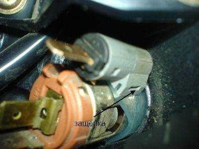

Слева в прорезь патрона отвертку, отщелкиваешь и проворачиваешь вправо (вроде как на петлях).
Фото стырено с avensis.org.ru
prikur.JPG [56.12 КБ]

ну вот спасибо!так и подозревал я,но побоялся отломать)))))))))
