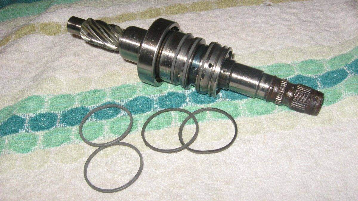

Накупил я всяких «вкусностей» для подвески передней, и встал вопрос о правильно выставленном вале червяка на рейке во время предыдущей переборки рулевой рейки (Вопрос №1).
Во многих тематических форумах интернета пишут об углублениях (заводских) на валу червяка, как его необходимо выставлять при сборке рейки. Есть ли у нас такое?
Первый раз разобрав рейку, по дурости своей не ставил меток на этом валу, и соответственно собрал «как собралось». За почти 4 (может 3) года не знал горя, пока снова не застучало в районе рейки. И встал вопрос о правильности первоначальной сборки. Ведь если неправильно собрать червяк относительно вала рейки, то наверно не правильно встанут перепускные отверстия жидкости на червяке, и соответственно насос ГУРа будет работать всегда на износ.
А теперь , уважаемые, вопрос №2.
Снятый с машины рулевой механизм устанавливаем обратно на место. Теоретически устанавливаем выход вала в средние положения и считаем что это наш «0». Рулевые тяги и наконечники новые (значит выставлены примерно). Рулевое колесо тоже в произвольной форме (на точность не претендую, да и не надо особо при механическом аир-беге).
Реально ли в таком варианте, если важно для червяка первоначальный НОЛЬ, всё выставить при сходе/развале. Мастера левое плечо и правое рулевых тяг и наконечников делают по расстоянию одинаковым? Или как получится!!! Или опять же они смотрят на рулевое колесо, которое изначально стоит криво уже!
Помогите, хочется уж хорошо всё собрать, забот и так хватает, чтобы снова переделывать. :s_o_s:

Видимо никто не заморачивается взаимным положением червяка относительно середины рейки вала. Странно :ps_ih:
4A-FE 1,6 LB, XLi extra, Англия, 1994 red
 Заголовок сообщения: Re: Рулевая рейка
СообщениеДобавлено: Пт авг 19, 2011 12:14 pm
Ты как-то не слишком верно представляешь себе принцип работы системы ГУР. Почему же ГУР работает на износ, если руль неподвижен относительно колёс, будучи повёрнутым на некоторый угол относительно прямого положения колёс? А ведь ты именно так всё описываешь...

Вот так понимаю принцип работа ГУРа: когда колеса прямо и отверстия в червяке соосно трубочкам высокого давления - то насос работает почти в холостую, и жидкость по давлению выравнена. Но это при условии что червяк по отношению к самой рейке выставлен ПРАВИЛЬНО.
Вот я и хочу узнать - а если колеса стоят ровно, но червяк с отверстиями для жидкости повернут в любую сторону. То при таком раскладе давление жидкости, создаваемое насосом не одинаково в рейке.

Неверно ты понимаешь.
СообщениеДобавлено: Пт авг 19, 2011 2:41 pm
Зарегистрирован: Вс сен 28, 2008 11:54 am
Сообщения: 198
Откуда: г.ХИМКИ, МО
Только хочу узнать: при сборке/разборке рейки устанавливать вал червяка в любом положении значит? На счет этого в книжках ни слова :(
СообщениеДобавлено: Пт авг 19, 2011 2:48 pm
Ну вот практически так оно и есть.

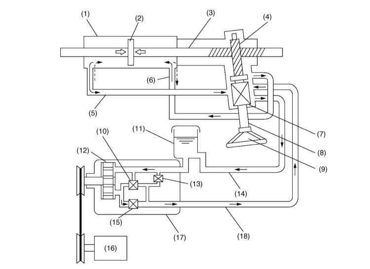

Разберу рейку с золотниковым устройством, посмотрю в живую. Я уверен что положение важнО для правильной работы системы в целом и чтобы колеса сами не поворачивались в нейтрали от излишнего давления жидкости в полости рейки.
функциональная схема работы гидроусилителя
Добавлено спустя 32 секунды:
1 — Силовой цилиндр
2 — Поршень рулевой рейки
3 — Шток рулевой рейки
4 — Вал ведущей шестерни
5 — Трубка А
6 — Трубка В
7 — Роторный управляющий клапан
8 — Рулевой вал
9 — Рулевое колесо
10 — Чувствительный к изменениям давления клапан
11 — Резервуар гидравлической жидкости
12 — Шиберный насос
13 — Редукционный клапан
14 — Шланг В
15 — Клапан регулировки расхода
16 — Двигатель
17 — Насосная сборка
18 — Шланг А
19 — Камера А
20 — Камера В
img5.gif [ 65.08 КБ | Просмотров: 16668 ]

Ну раз ты только всё сам должен разобрать, чтобы понять, то давай. Людям обычно книжки и ответы других людей тоже годятся для обучения...
ЗЫ: подними морду машины на домкрате, дабы не действовал стабилизирующий момент от наклона оси поворота, выверни колёса вправо или влево и заведи мотор. Нехай насос ГУРа вращается и гоняет АТФ-ку. Что увидишь? Колёса под действием разницы давлений в полостях картера рулевого механизма сами в "нейтраль встанут"?
Впрочем, что я, в самом деле... Ты ж пока не разберёшь, не поймёшь, что распределитель работает не от положения шестерни относительно картера рейки, а от сдвига шлицевого валика относительно шестерни за счёт скручивания торсиона...
Добавлено спустя 3 минуты 39 секунд:
Йа-йа. Вот и узнай, как именно устроен узел номер 7. Что не от положения, а от усилия сдвига он работает. И бывает торсионным или работающим на осевом сдвиге за счёт косозубого зацепления и подпружиненной с обеих сторон нейтрали."нейтрали"

Не ругайся. Действительно не могу въехать в принцип работы. Много перерыл инфы. И торсиона не могу найти, где он прячется :?
Неужели действительно когда воздействия нет на вал рулевой - то и жидкость сливается в обратку, не действуя на рейку? Так значит неважно положение вала золотника при сборке :ps_ih:
Поправь пожалуйста, а то пятница уже, не соображу...
Пойду-ка за кружкой с кофе :ga-ze-ta;
Именно так!
И именно поэтому только в крайних положениях (или при упоре в неподвижное препятствие в промежуточных положениях) слышно работу редукционного клапана в насосе.а пока усилия между рулём и шестернёй/рейкой нет - распределитель в нейтральном положении, жижа гоняется без сопротивления почти через обратку.
