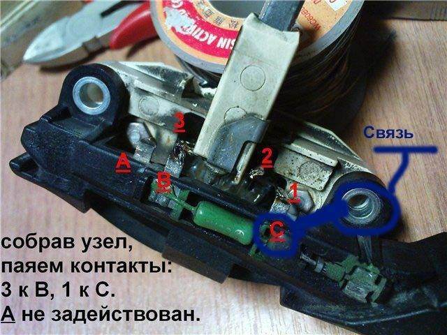

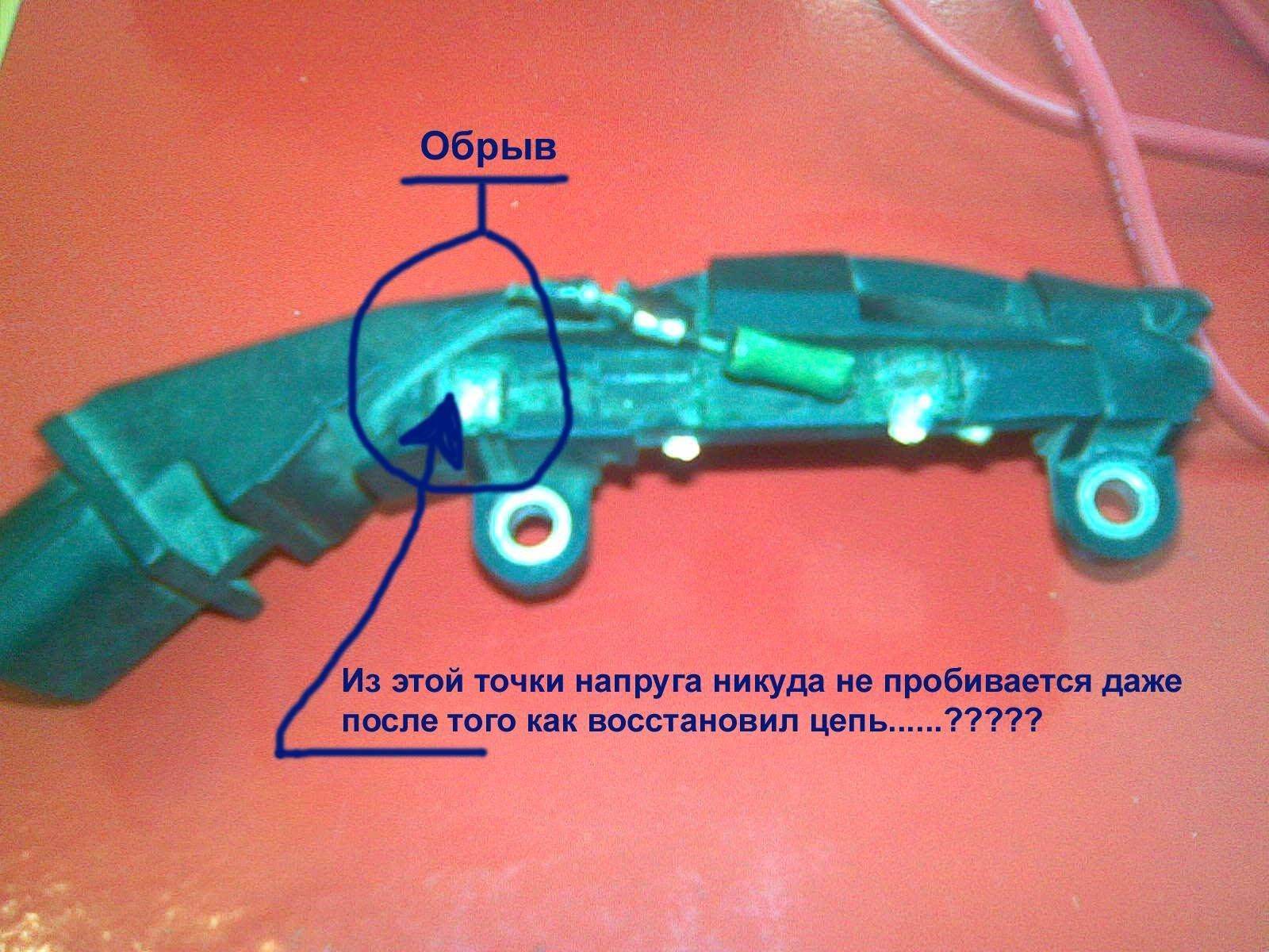

Всем привет!
Все началось здесь: viewtopic.php?f=4&t=1957&start=125
Так как с Гены выходило почти 17В, то решил заменить таблетку. Купил сразу 2 штуки (по 120 руб) для ВАЗ-2110, производства "Энергомаш Калуга" и "Пенза". У Пензы слишком длинный вылет пластмассовой части посадочного места под щётки (пластмасса упиралась в вал). "Энергомаш" встал изумительно, единственное пришлось "прижимной контакт" с самого генератора отогнуть и припаять его к контакту 3 (см фото2-Vitek), контакт 1 к С паять не стал, так как С прозванивается с отверстием под болт на корпус, к которому в свою очередь идет пластина (уже встроенная в таблетку) от контакта 1. Непонятки начались, когда начал крепить таблетку к черной приблуде (фото2). Визуально обнаружил, что имеется обрыв, когда припоял на место,обнаружил, что с этого места прозвон никуда не идет. Вообще для чего эта цепь и насколькоь она актуальна???
Все собрал, поставил на машину. Так как не уверен в своих предыдущих действиях, решил завести чисто на АКБ. Истыкал всего Генку, но на фишках везде было О, подключать его к Акуму не рискнул не посоветовавшись с Вами.
Еще вопрос: как проверить полярность на выходе у Генки?

СообщениеДобавлено: Сб сен 03, 2011 10:25 pm
Там из внебрачных связей, только обеспечить соединение пружинного контакта генератора с контактом-папой таблетки. Круглая клемма сквозь которую проходит болт крепления должна надежно соединяться с массой, и больше ни с чем. Так-же ни с чем не должна соединяться точка соединения диода и зеленого резистора. (На рисунке это видимо точка С)
Добавлено спустя 6 минут 25 секунд:
З.Ы. если на первом рисунке под обрывом имеется ввиду обрыв диода от контактной площадки, то это место должно звониться только на клемму IG трехконтактной фишки генератора, и ни куда больше.
Последний раз редактировалось SaiD Сб сен 03, 2011 10:33 pm, всего редактировалось 1 раз.
100% сделал
SaiD писал(а):
Круглая клемма сквозь которую проходит болт крепления должна надежно соединяться с массой, и больше ни с чем. .
Не уверен, что надежно контачит :(
Не с чем не соединял, но контакт под этим соединением пробивает на болт крепления.
З.Ы. если на первом рисунке под обрывом имеется ввиду обрыв диода от контактной площадки, то это место должно звониться только на клемму IG трехконтактной фишки генератора, и ни куда больше.[/quote]
Везде глушняк, замыкал ее на все, что можно. Может ли причина отсутствия напруги на фишках быть в ней?
http://www.incorproof.ru/

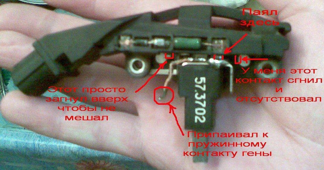

Лукомор
Привет! Я себе делал так, как на фото. Напряжение было в норме, Но! Присутствовало мерцание, причина установлена так и не была. Сегодня поставил родной регулятор БОШевский, приобретённый по бартеру у одного из форумчан. Мерцание исчезло. Думаю, всётаки левая таблетка попалась.
P.S. Покупал тоже от ВАЗ 10.
А как это контакт восстановить? может из-за него все траблы произошли?
СообщениеДобавлено: Сб сен 03, 2011 11:24 pm
Лукомор писал(а):
Ну не знаю - кабы в руках повертеть :) Обрыв контакта IG мог привести только к затруднительному пуску гены в работу. Т.е. после пуска двигателя лампа зарядки не тухнет, пока не газанешь. Ну и при перегоревшей лампе контроля зарядки гена не запустится в работу вообще. Других последствий быть не может.
