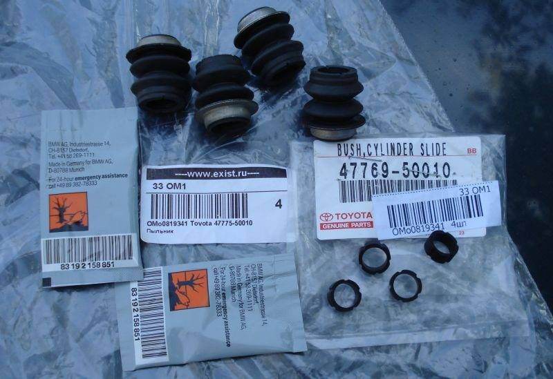

Ну вот и я сегодня добрался наконец до своих суппортов и сделал им ревизию. Предыстория такова, что они сначала стучали, а после смазки графтовой смазкой резиновые колпачки разбухли и направляющие практически заклинило, прошлось колечки снять и стук вернулся.
DenChugun писал(а):
постараюсь Вам передать в виде фото отчета
DenChugun спасибо за отчёт и плюс в репу, букварь даже не открывал. Что интересно, оказалось, что мои пыльники уже давно отвалились от металических колечек, и если бы статейку не прочитал, то подумал бы, что мне не те пыльники положили. А так всё сделал так же, не снимая скобу, правда смазку использовал ту что BMW, ввиду того, что найти что-то вменяемое у нас нереально, поэтому заказал в экзисте колпачки, пыльники и смазочку. Кстати смазки хватило одного пакетика на два суппорта, потому второй остался на запас, как и два колпачка.
Support.jpg [ 71.85 КБ | Просмотров: 18532 ]

DenChugun писал(а):
Пожалуйста, хоть ты воспользовался, а то все расхаяли мой отчетик )))
Только вместо трубки для запресовки пыльника в скобу, я взял головку на 17 (если не ошибаюсь) и всё пошло как по маслу :twisted:

KDM писал(а):
Только вместо трубки для запресовки пыльника в скобу, я взял голоку на 17 (если не ошибаюсь) и всё пошло как по маслу :twisted:
я кстати об этом писал уже где то)))
А зачем тебе 4 резинки на направляющие?))

DenChugun писал(а):
У тебя легко запресовались?
Даже молотка не было под рукой, надставил головку и воротком от головок стукнул два раза и всё село на место.
DenChugun писал(а):
ты снутри канал вычистил
Да вычистил - на отвёртку наматывал тряпку и вычищал всё досуха, столько всякого вылезло.
Эт я в запас взял, как и пакетик смазки, потому как ближайший Exist за 500 вёрст и каждый заказ даётся большим трудом.
