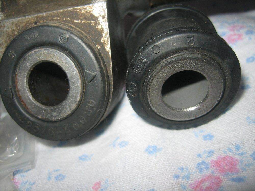

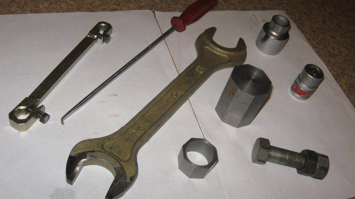

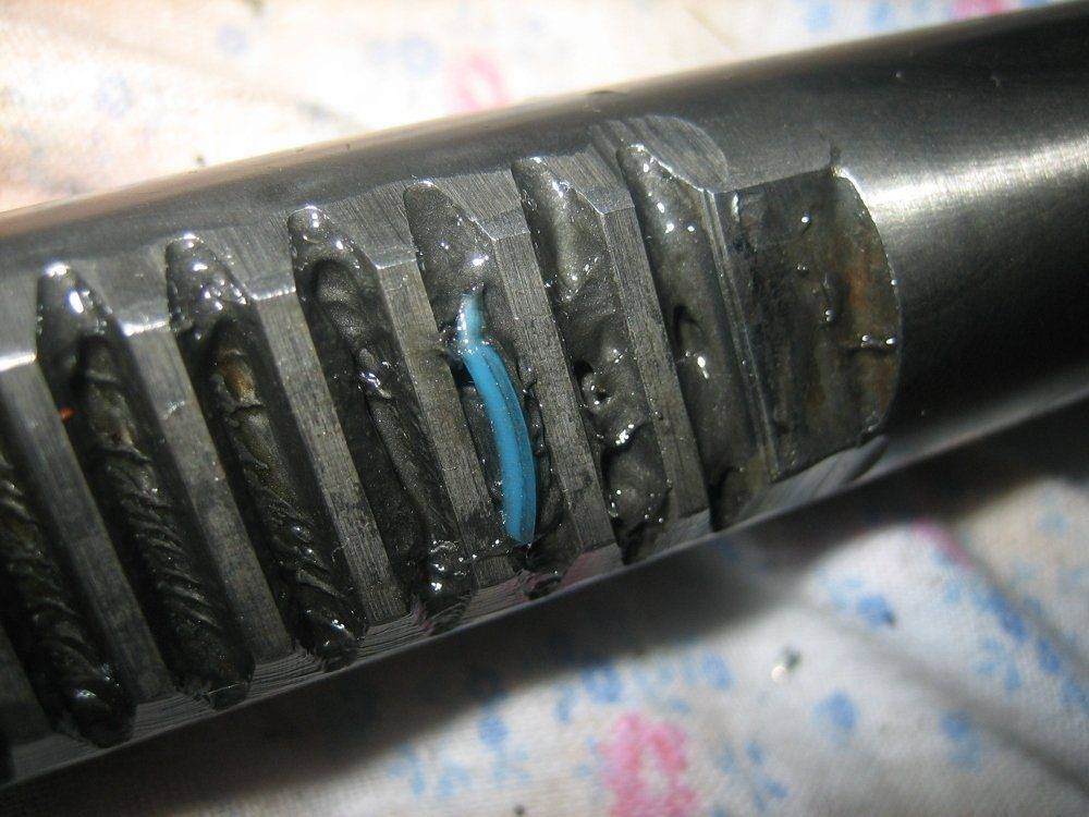

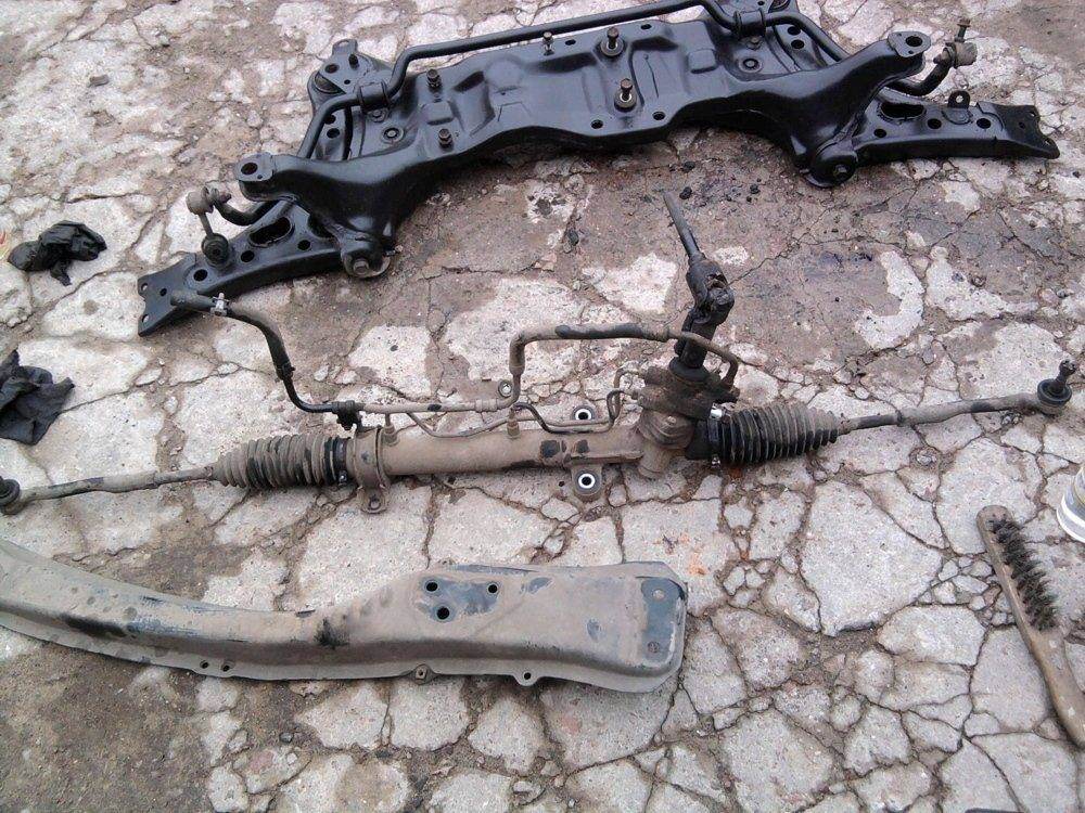

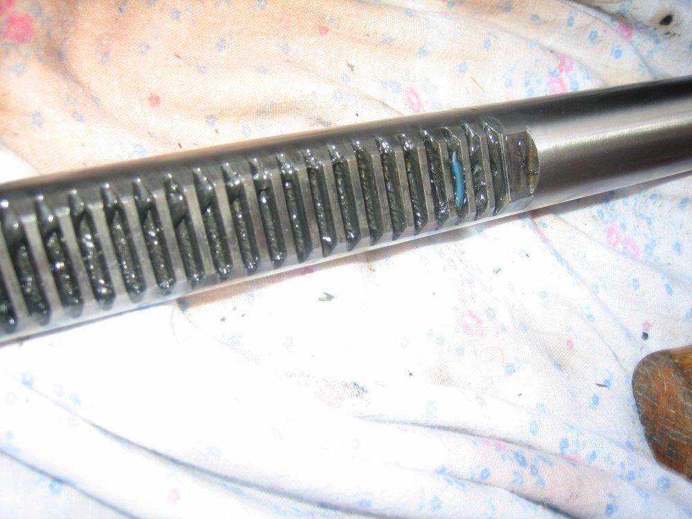

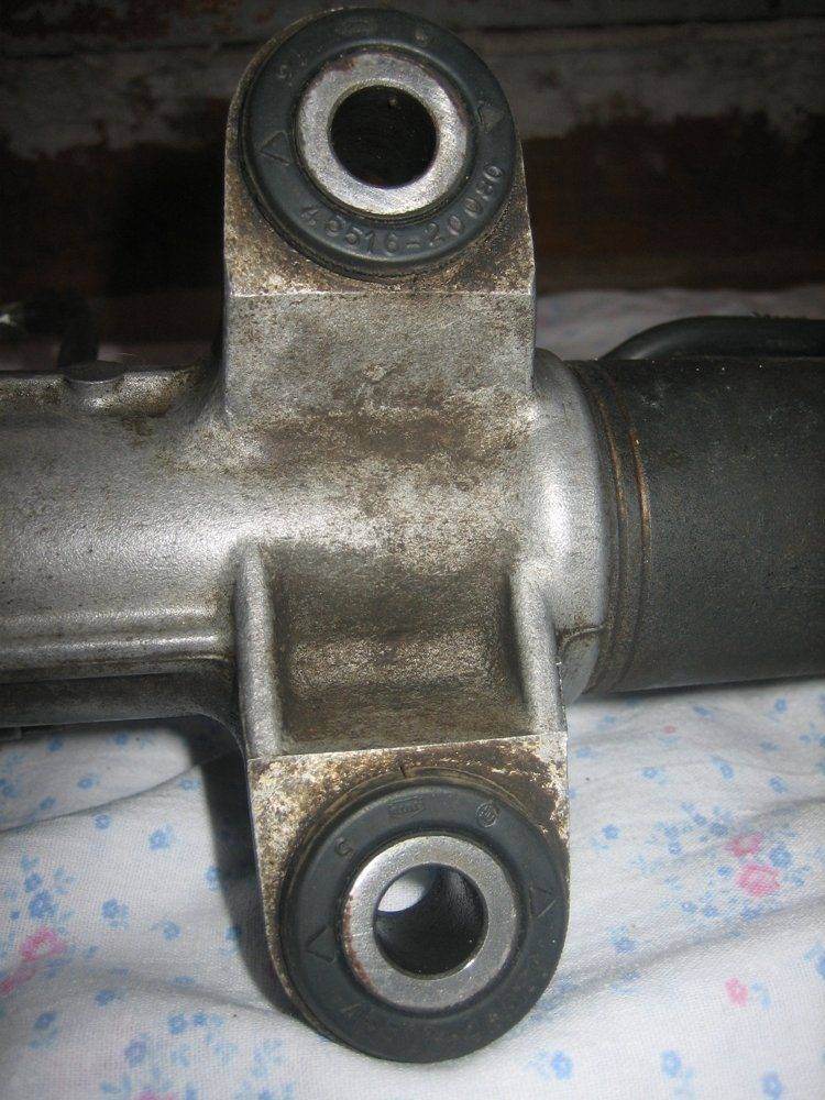

Снял я подрамник с рейкой. И накопились вопросы. Пока токарь делает приспособление, облегчающее снятие/установку внутреннего сальника, так мучаюсь как заменть сайлентблоки в корпусе рейки. А еще оказалось в зубе вала рейки пластиковая фиговина, которая видимо отвалилась от предыдущего ремонта (небрежно установленного сальника, опять же внутреннего)

Выдавливай и ставь. Если токарь говоришь есть - пусть оправку намутит.

Токарь эээээээ мягко сказано. Упрощает чертежи до безобразия, и делает дай бог через день :oops:
А чтобы оправку намутить, чертеж от меня нужен, которого я не знаю :(
4A-FE 1,6 LB, XLi extra, Англия, 1994 red
 Заголовок сообщения: Re: Рулевая рейка
СообщениеДобавлено: Пн сен 19, 2011 3:11 pm
Ну тогда по старинке - с жидким мылом :) У меня есть оправка. Я бы померил тебе диаметр, да вот незадача - ключ от гаража не у меня:(

Придумаем что -нить. Мылом и молотком - не хочу. Детали не дешевы, культурно требуется :? Как говорится с любовью!
СообщениеДобавлено: Пн сен 19, 2011 3:21 pm
Когда менялись у меня - эти сайленты были живые. Почти ничем не отличались от новых. Но суки дорогие %-)

Ash писал(а):
Но суки дорогие %-)
Этим мало сказано :evil:
Сейчас смотрю на них, на новые эти сайленты- так кажется что они меньше в размерах чем те, что стоят на корпусе в проушинах :nez-nayu:

А че рейку то менять , если просто течет справа или слева , то заменить сальники , стоят они 70 рублей штука , их там два , один справа другой слева . Тоже когда рейка потекла думал катастрофа , хотел брать японскую , но разобрал свою , и тупо поменял сальники что по бокам стоят . Все , проблема решилась ... .
У меня та-же проблема- течет очень но не стучит, а че можно так просто? говорят если на валу есть "рытвины" то замена сальников не поможет, все равно будет течь. я с рейкой на своей машине еще не сталкивался поэтому даже не знаю с чего и начать... А снимать балку с рейкой нужно будет в любом случае? или можно как-то поменять сальники не разбирая пол машины...?
Нельзя. Тебя ждет море удовольствия по съему подрамника %-)
