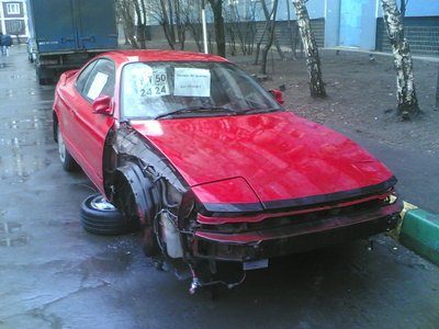

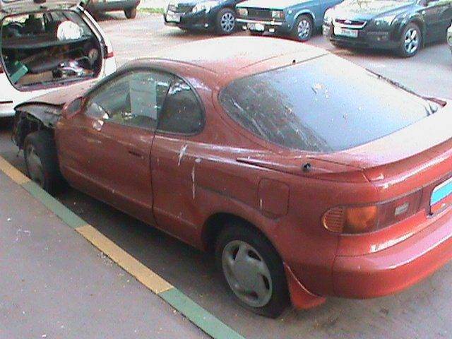

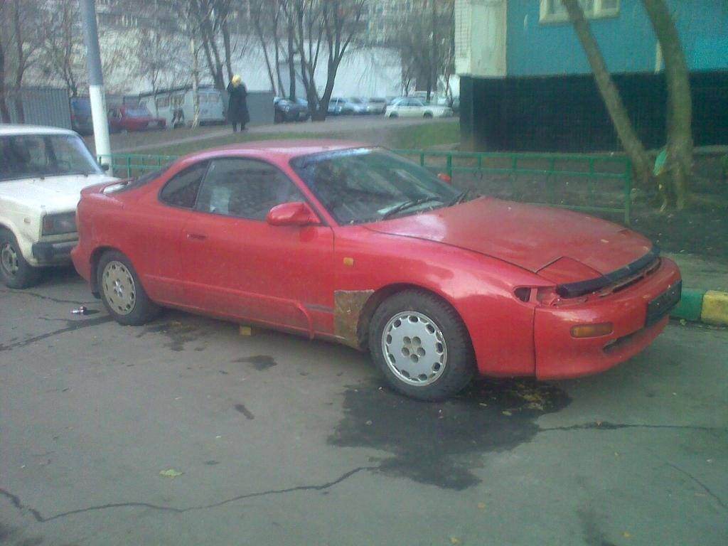

Итак, небольшой отчёт по постройке 4wd машины, которая ещё не дошла до завершающей стадии.

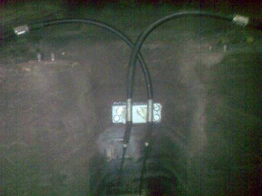

На др была куплена селика st183(переднеприводная, но с системой подруливания задних колёс 4ws).
DSC01065.JPG [ 139.19 КБ | Просмотров: 14262 ]
с вот такой вот проблемой, которая смутила предыдущего владельца и побудила его продать авто.
DSC01066.JPG [ 154.9 КБ | Просмотров: 14262 ]
Далее машина стояла во дворе около дома, омывалась дождями, смывая плохую карму.

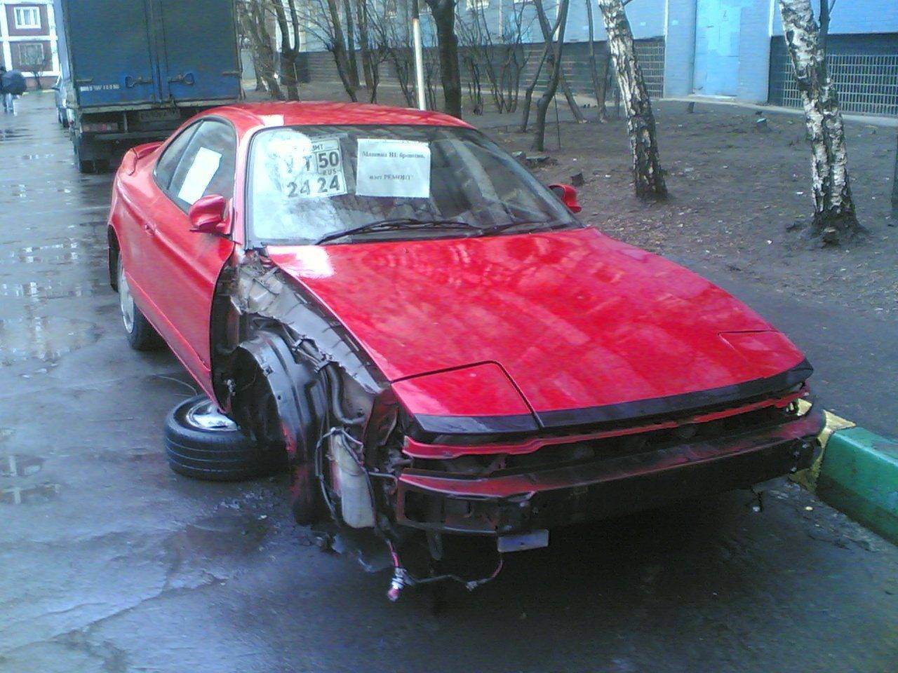

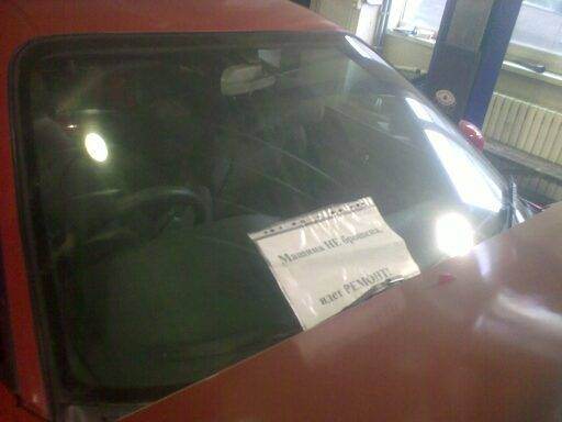

Транзиты и бумажка что машина не брошена, я забочусь о спокойствии соседей

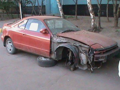

08042011.jpg [ 445.23 КБ | Просмотров: 14216 ]

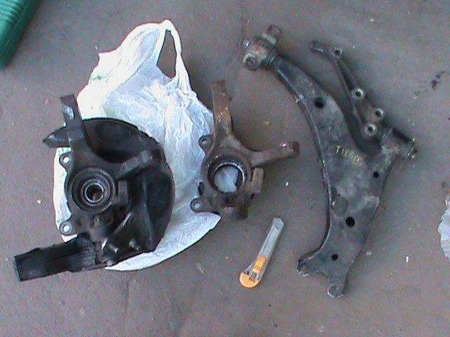

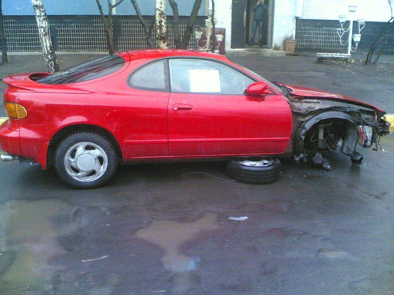

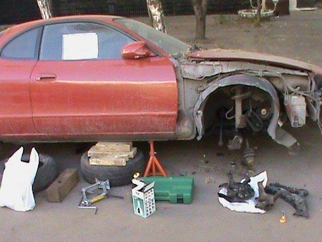

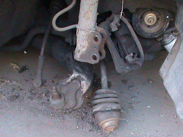

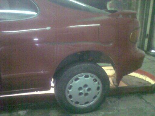

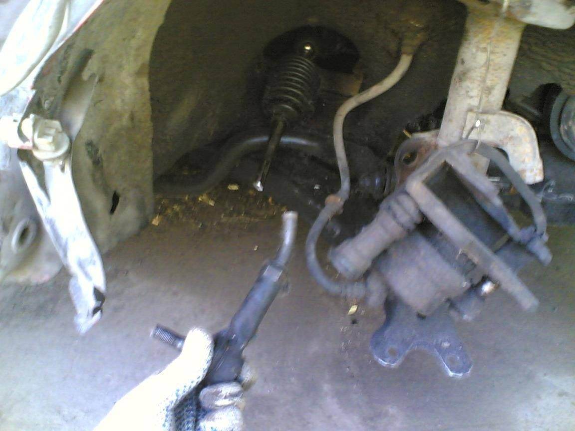

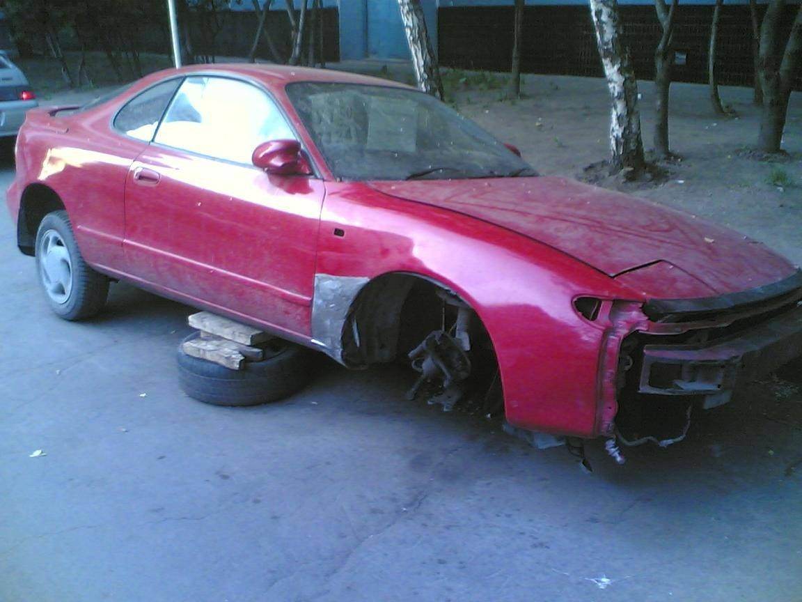

Так же кузов машины у предпредыдущего владельца подвергся мягкому стайлингу левого борта швелером
DSC01070.JPG [ 144.76 КБ | Просмотров: 14209 ]

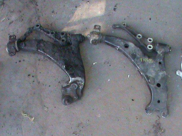

Были заказаны контрактные детали из Новосиба
DSC01071.JPG [ 148.25 КБ | Просмотров: 14209 ]

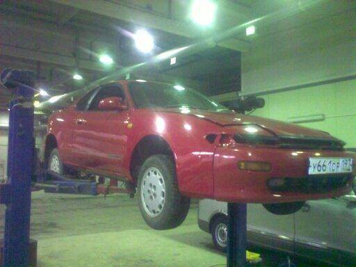

Добавлено спустя 8 минут 7 секунд:

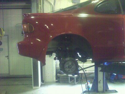

машина на домкрате, соседи в лёгком шоке
DSC01072.JPG [ 139.44 КБ | Просмотров: 14207 ]
снял старые детальки - разница очевидна
DSC01073.JPG [ 145.95 КБ | Просмотров: 14207 ]

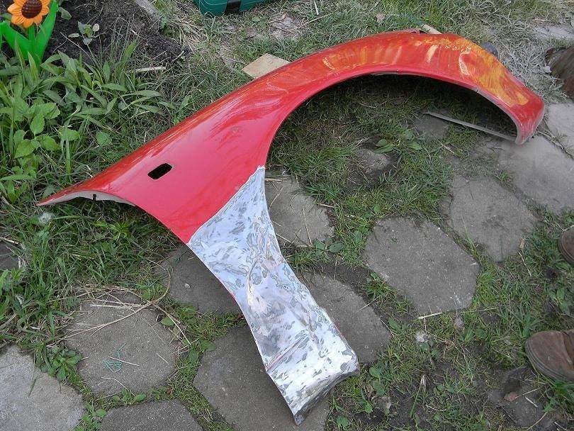

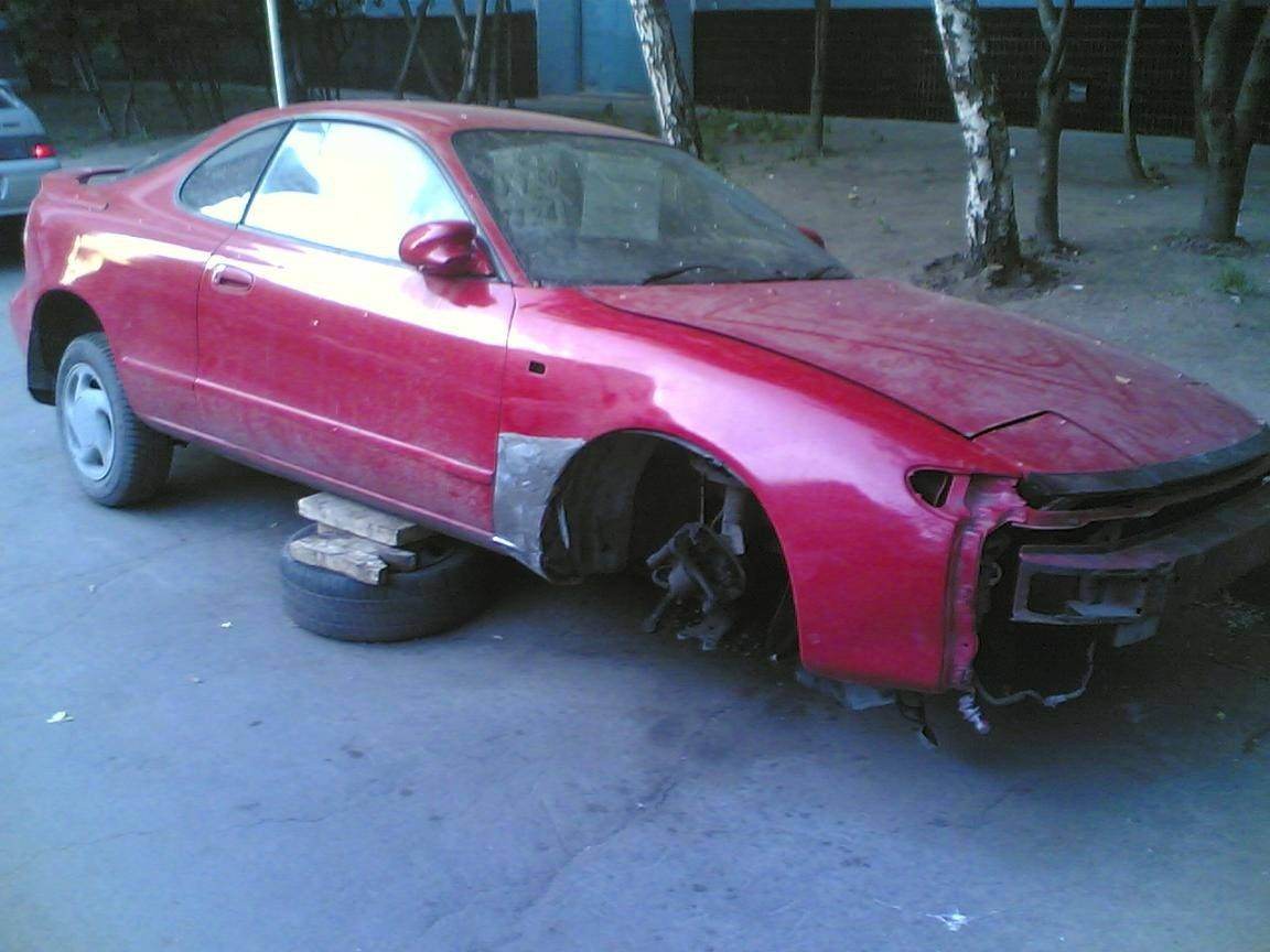

Затем было взято крыло правое, которое тоже у прошлого владельца попало под раздачу, отвезено на дачу, выгнуто в тисках с помощью молотка и чьей-то матери.
DSCN1089.JPG [ 255.87 КБ | Просмотров: 14207 ]
Добавлено спустя 3 минуты 17 секунд:

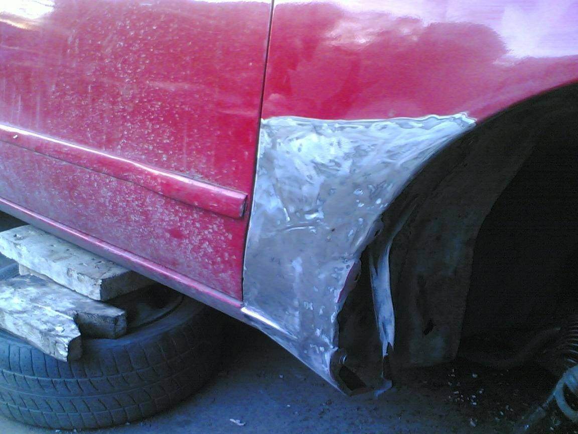

отрихтовал, доволен
DSCN1092.JPG [ 158.33 КБ | Просмотров: 14200 ]

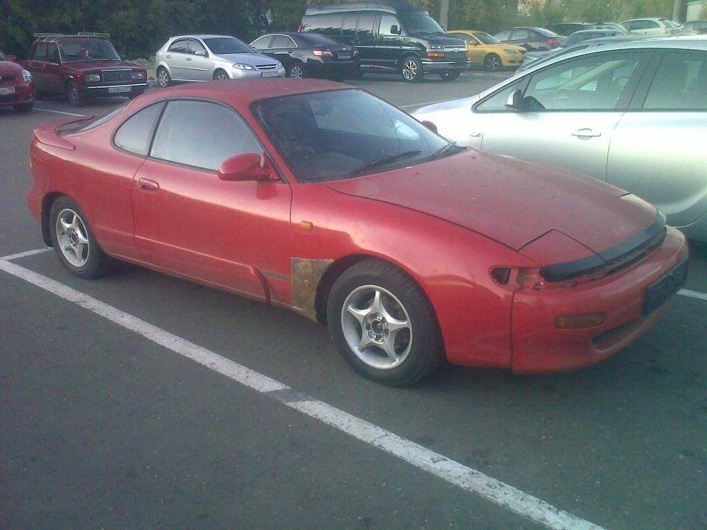

на машине сидит практичски идеально(щютка, да)
22052011.jpg [ 96.29 КБ | Просмотров: 14200 ]
22052011(001).jpg [ 114.54 КБ | Просмотров: 14200 ]

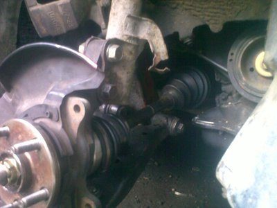

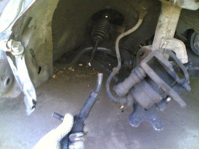

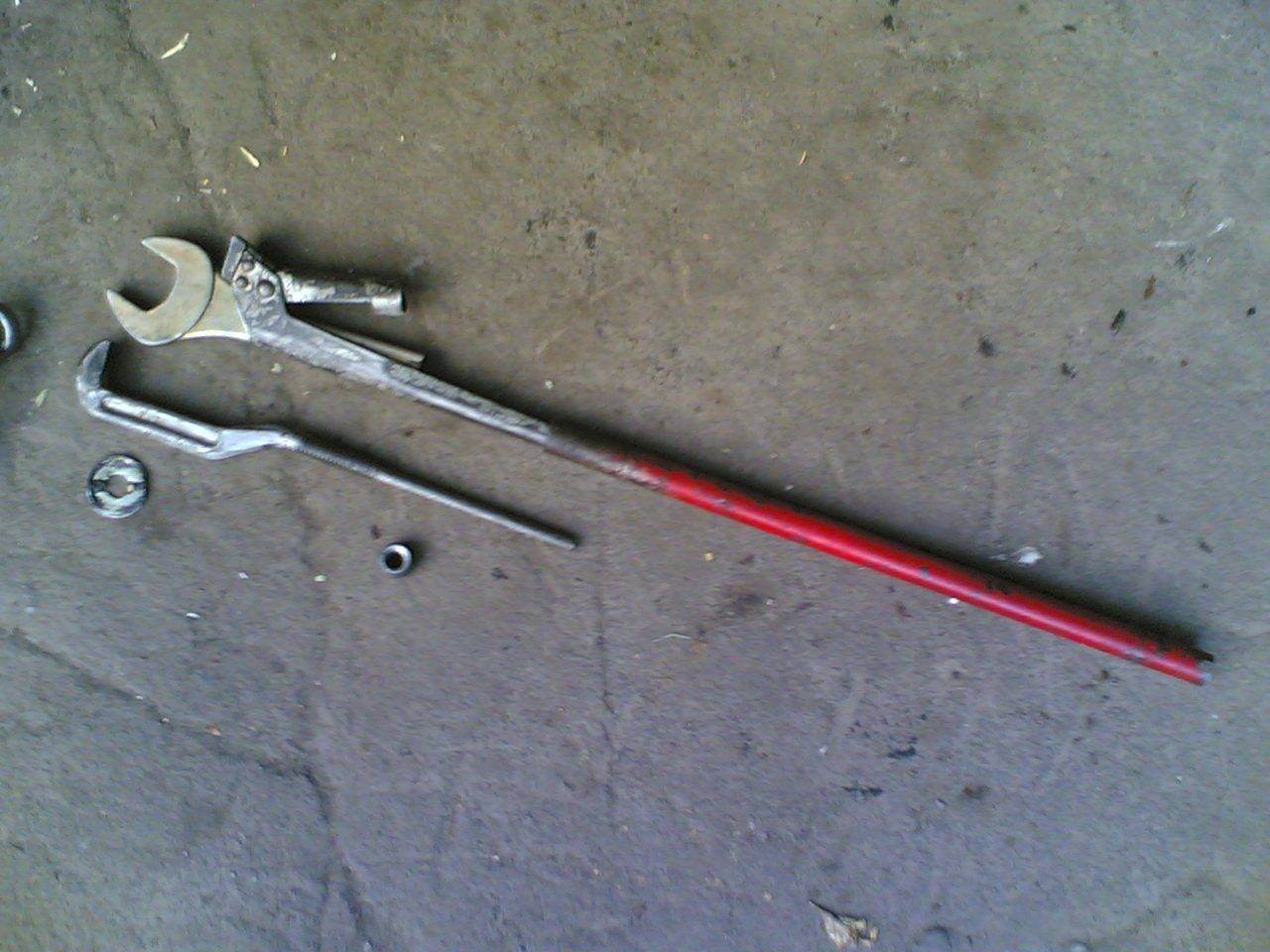

Далее обнаружил погнутую рулевую тягу, а т.к. машина в таком состоянии - недвижимость, то пришлось отпилить кусок ради идеи съёма тяги с земли как в отчёте на форуме(в итоге потерпел epic fail - сломал самосварный съёмник, в дальнейшем использовал его как рычаг)
31052011.jpg [ 88.98 КБ | Просмотров: 14192 ]
решил не мудрствовать лукаво и собрал ключ-гибрид из ручки домкрата, малого газового ключа и ключа на 32, располовиненного заботливо дома в ванне болгаркой(жена была рада шо ванну не пропалил и соседи рады звуку болгарки в 12 утра в субботу)
07062011(001).jpg [ 370.45 КБ | Просмотров: 14192 ]
и таки открутил :)

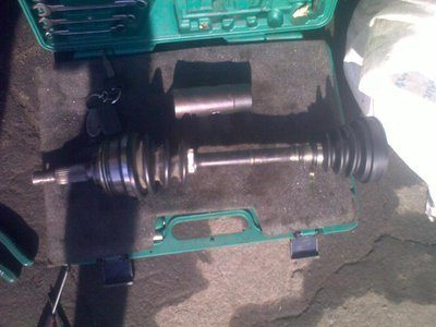

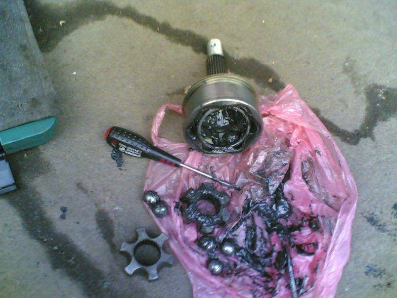

Далее купил взамен поломаной родной гранаты кетайскую на экзисте(чтоб снять старую гранату, которая обломана была, пришлось воспользоваться болгаркой, в итоге осталась тока полуось внешняя голая). Кетайская граната не полошла на полуось по шлицам, но мы не отчаиваемся - разбор кетайской гранаты и использование внутренней обоймы из почившей старой гранаты, симбиоз имеет право на жизнь, пусть и короткую(чтоб доехать до гаи и встать на учёт) - в скором времени привода будут заменены на привода от передка 185й полноприводной селики.
204941822.jpg [ 166.07 КБ | Просмотров: 14192 ]
Добавлено спустя 6 минут 29 секунд:
Далее был собран привод, его внешняя часть
23012010014.jpg [ 98.7 КБ | Просмотров: 14183 ]
и установлен на законное место
23012010015.jpg [ 80.08 КБ | Просмотров: 14183 ]

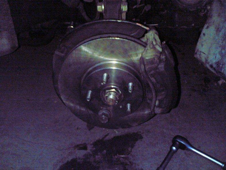

Спасибо Леше Ash за тормоза в оч хорошем состоянии от карины е под 28е диски - а то на селике 22 толщина и суппорт родной после аварии перестал дружить с плоскостью ротора.
С тормозами эпопея - селиковские родные машинки стоят по сравнению с кариновскими на 2мм глубже, что есть прально, следовательно надо компенсировать эти 2мм толщины, каким-то образом вынеся ротор тормозной на 2мм, решил вопрос рублеными шайбами нужной толщины(Леша, спасибо заранее тебе за проставку кошерную взамен шайб)
206153843.jpg [ 198.14 КБ | Просмотров: 14183 ]

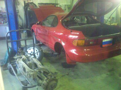

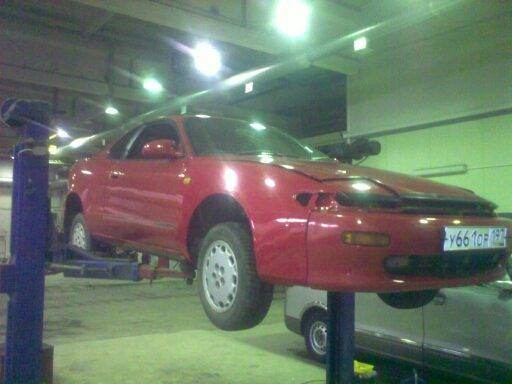

Тормоза прокачены, машина собрана(ну наскока это слово употребимо в данном случае), отвезена в гаи и поставлена на учёт, ура-ура.
28092011032.jpg [ 97.22 КБ | Просмотров: 14174 ]

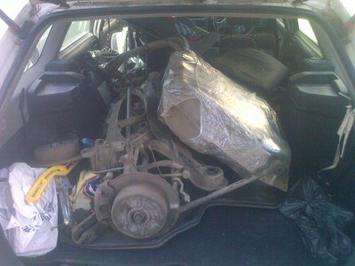

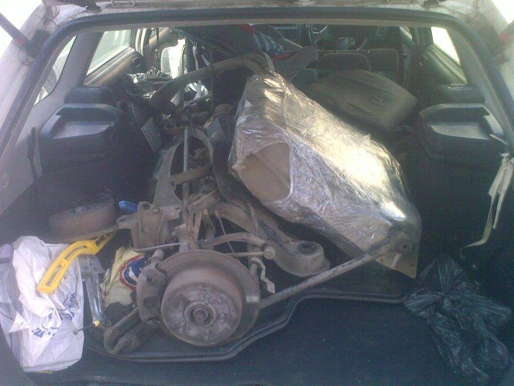

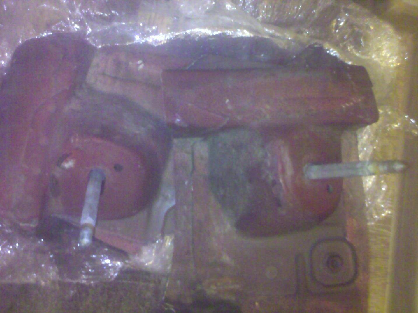

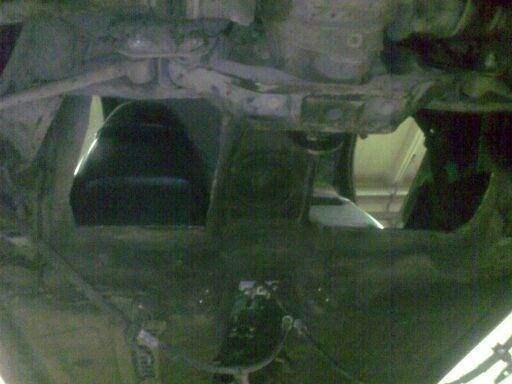

Но это всё прелюдия, куплены детали для безумного проекта, а именно вся задняя подвеска с тормозами, валами, редуктором всборе от калдины 215w на механике, т.е. в редукторе торсен. Ну и бензобак от неё же.
13022010024.jpg [ 101.27 КБ | Просмотров: 14174 ]

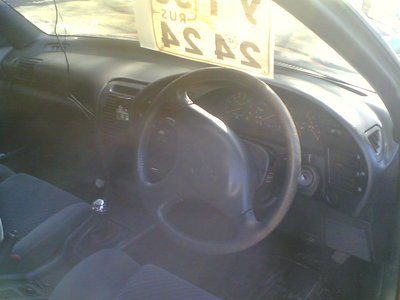

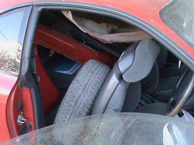

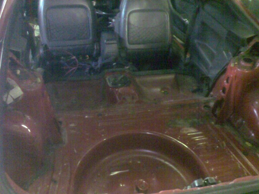

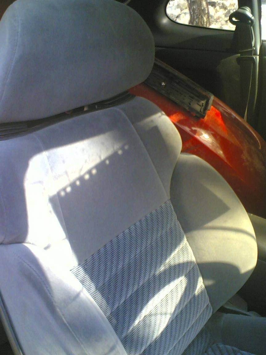

В итоге на сёдняшний день имеем идеально чистый салон
DSC01068.JPG [ 141.29 КБ | Просмотров: 14160 ]
настоящую механику родную(что значительно облегчит задачу в дальнейшем - свап на механический 4wd), часто идёт автомат.
01042011.jpg [ 297.8 КБ | Просмотров: 14160 ]

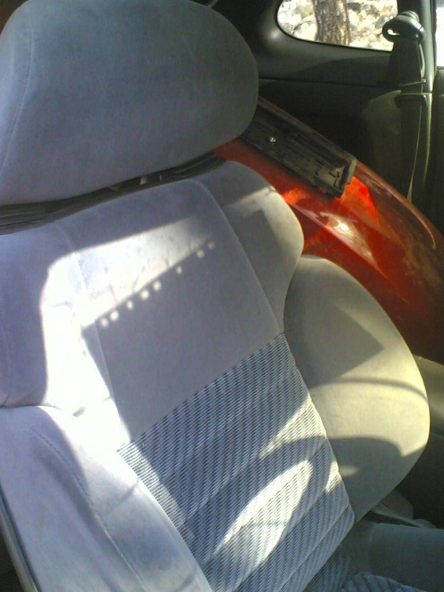

и электрорегулировку водительского кресла - подкачка спины и регулировка поддерживающих ушек
01042011(001).jpg [ 92.76 КБ | Просмотров: 14160 ]

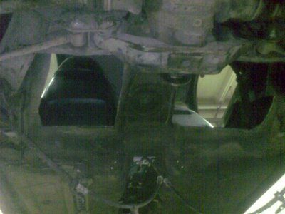

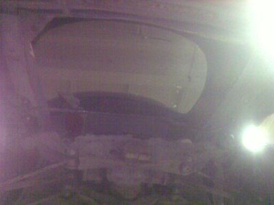

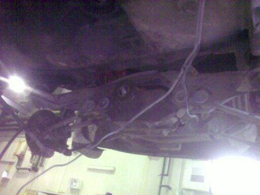

Продолжение следует - далее машина поедет к мастеру на вварку заднего подрамника и заваривания некоторых дырочекк в днище(машина всю жизнь в мск, реагенты сделали своё подлое дело). Буду отписывать по мере продвижения. Задавайте вопросы.

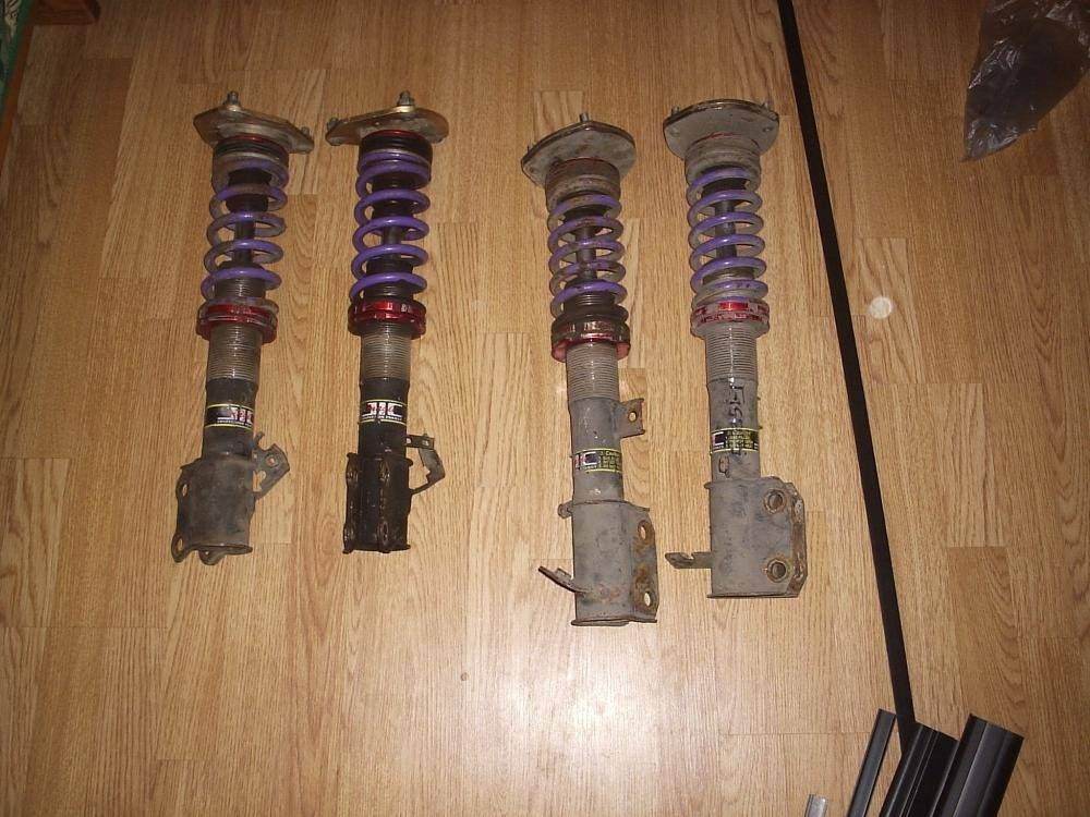

Сейчас, пока осень и дожди, на переборку на балкон отправились винтовые стойки от калдины гт-т, которые будут установлены на селику(машина нужна будет для спринтов зимних, на повседневку у меня есть вполне гражданская калдина с 7а и на автомате)
P1010002.jpg [ 121.54 КБ | Просмотров: 14132 ]
все 4 разборные - передние под картриджи, возможно займут место родных каябы агх, а задние полностью разборные - в процессе изготовления из капролона кастомный сальник, куплены новые шток-болванки и в скором времени отправятся на завод для придания им формы родных штоков. Будет залито масло с добавлением дисульфата молибдена.

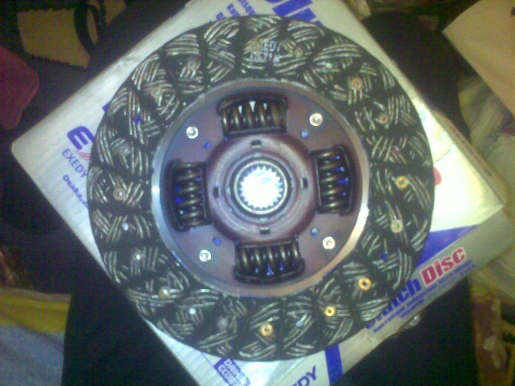

Шоб не обновлять тему зря буду просто обновлять крайний пост: приобрёл сцепление exedy для полноприводной трансмиссии, так же достался выжимной новый.
05102011036.jpg [ 97.19 КБ | Просмотров: 14012 ]

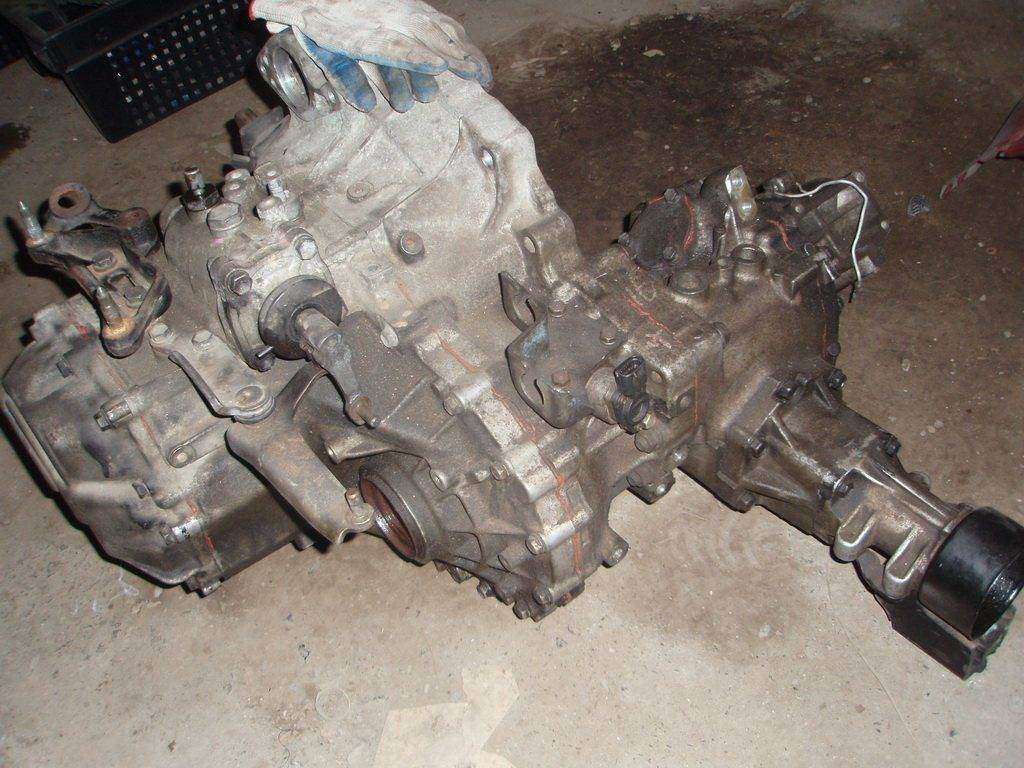

Купил коробку от 205й селики, с раздаткой, всё чОтко.

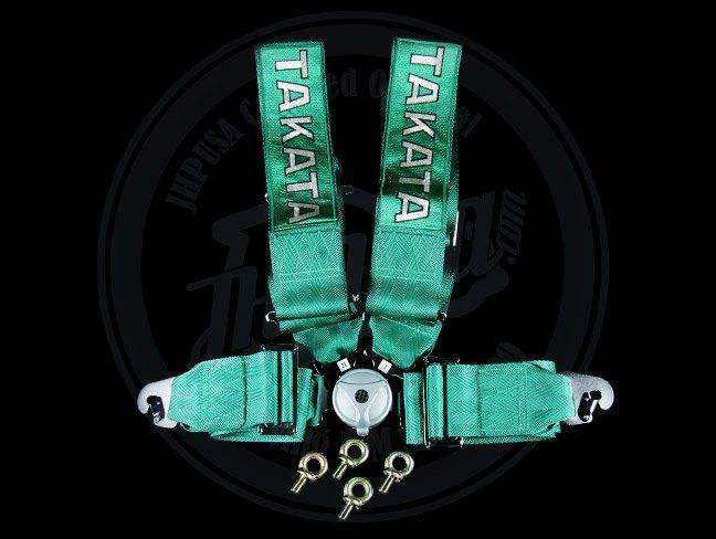

1) приехал мне красивый водительский ремень безопасности о 4х точках, takata

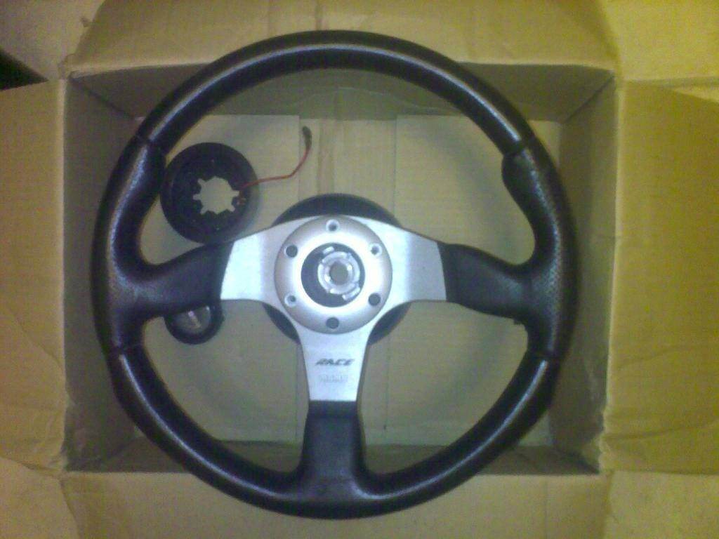

а пока что пришёл супер-руль с 205го форика
21112011068.jpg [ 73.94 КБ | Просмотров: 13727 ]

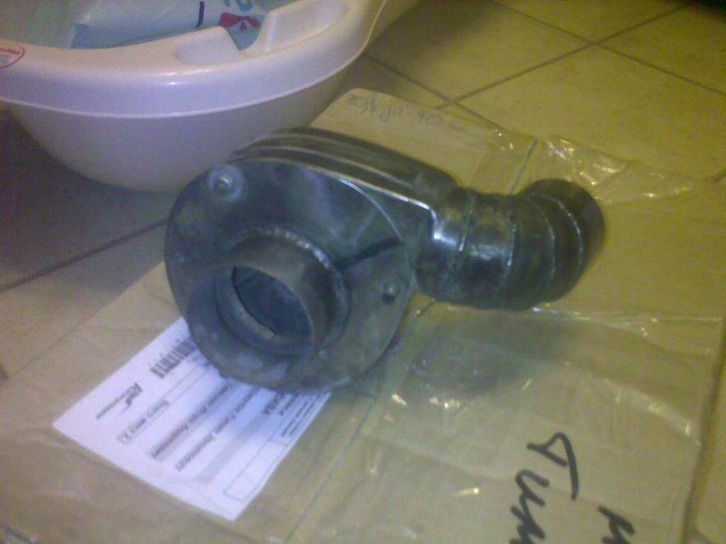

супер-компрессор(вообще он на А-движку, думал на калдос ставить - передумал, продаю)
21112011066.jpg [ 66.33 КБ | Просмотров: 13727 ]

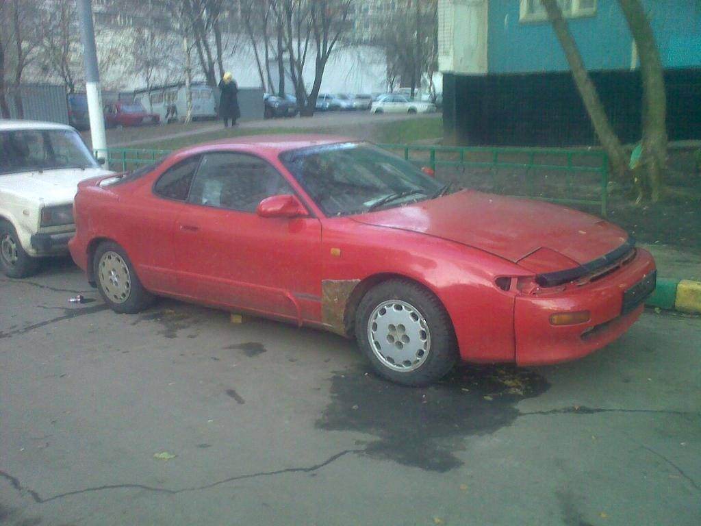

ну а щё переобулся в зиму чтоб доехать до места сварки через пол-москвы
21112011065.jpg [ 88.12 КБ | Просмотров: 13727 ]

давно что-то не писал.
пришли привода, кардан, дверь новая целая, плашки под роторы кошерные от Леши ака Ash, площадка новая под аккумулятор, но самое главное - это вварные элементы для установки заднего подрамника.
06022012095.jpg [ 112.67 КБ | Просмотров: 13499 ]
через неделю поеду делаться - 4вд и заваривать днище

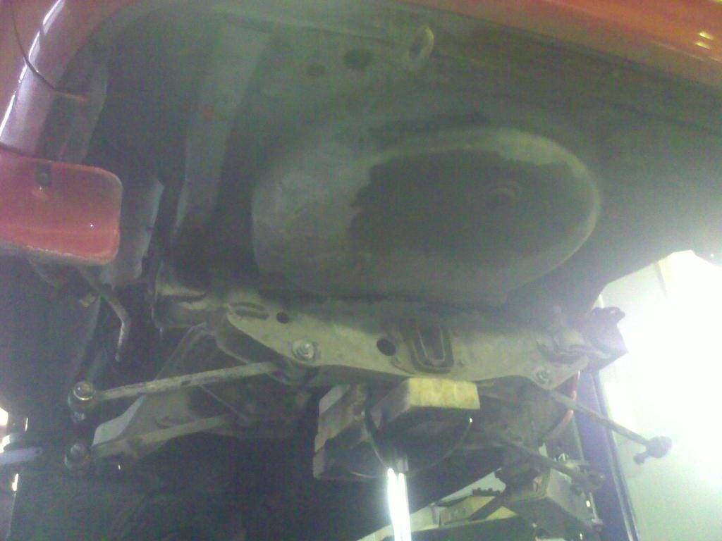

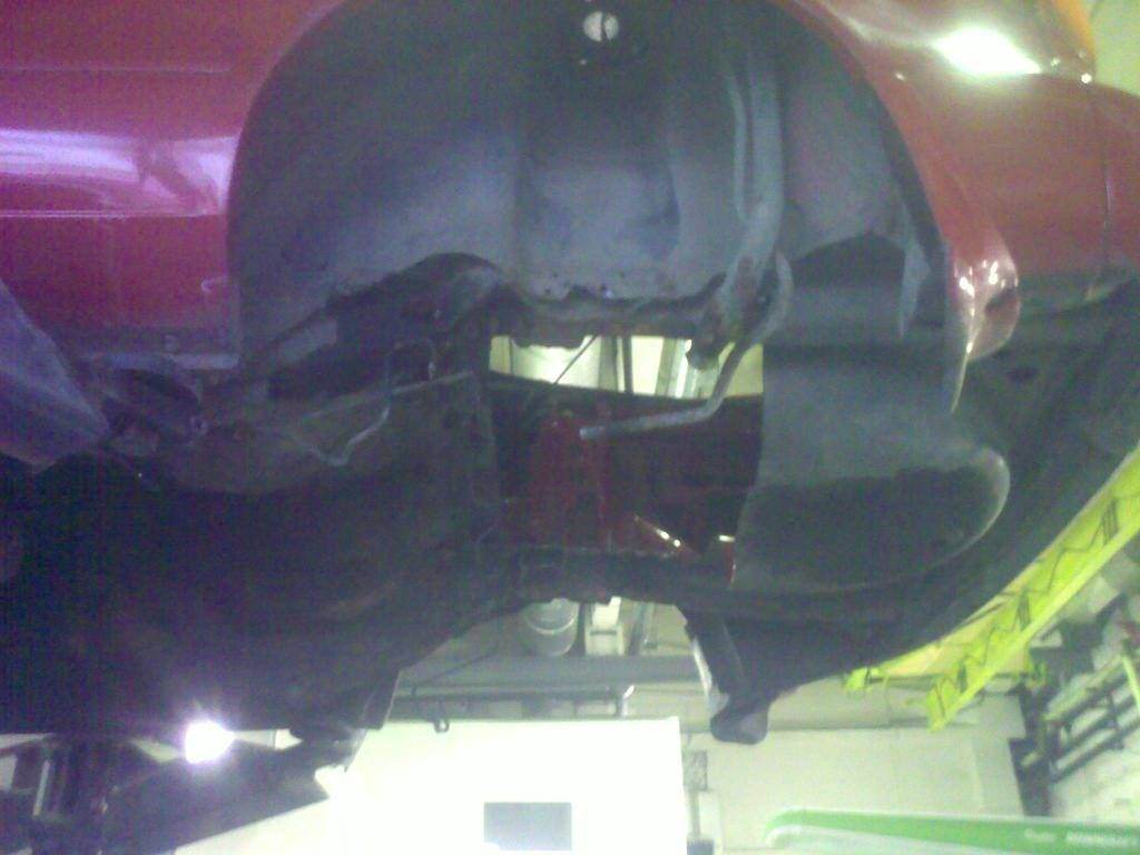

понеслась жара в хату.
4wd in process...
08032012110.jpg [ 83.69 КБ | Просмотров: 13310 ]
08032012113.jpg [ 80.82 КБ | Просмотров: 13310 ]
08032012114.jpg [ 72.5 КБ | Просмотров: 13310 ]
08032012112.jpg [ 64.64 КБ | Просмотров: 13310 ]
Приделал задний подрамник, теперь почти вэдэ
PicsArt_1331676775704.jpg [ 155.72 КБ | Просмотров: 13224 ]
Не нарягаем мастеров
PicsArt_1331676900361.jpg [ 137.71 КБ | Просмотров: 13224 ]
Ну и вот как красота выглядит
PicsArt_1331676974776.jpg [ 147.6 КБ | Просмотров: 13224 ]
наш новый клиренс на калдиновских стойках (зимний вариант).
летом будет ниже и на винтах.
PicsArt_1331905638554.jpg [ 146.09 КБ | Просмотров: 13193 ]
сделал панорамный пол,будет ровным потом,без запаски
панорамное дно.jpg [ 141.33 КБ | Просмотров: 13141 ]
установил тросы ручника новые, хоть какие-то тормоза появились
28032012144.jpg [ 26.71 КБ | Просмотров: 13137 ]

запилил задние сидушки чтоб было место для бензобака,потом обратно поставлю.
запилил.jpg [ 173.15 КБ | Просмотров: 13126 ]
покрасили мне крыло,теперь машина с каждого бока блестит своим уникальным оттенком красного
красотка.jpg [ 164.96 КБ | Просмотров: 13126 ]
