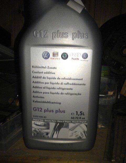

Ребят кто нибуть заливал этот антифриз?Отдал друг после продажи джеты.На русском ни фига нету,а по немецки я слабоват.
IMAG0012.jpg [ 49.28 КБ | Просмотров: 5992 ]
Здесь полиглотом не надо быть. В левом верхнем углу баклахи нужная информация - G12.

СообщениеДобавлено: Пн ноя 28, 2011 2:15 pm
Александр спб
У меня G12 залит.

СообщениеДобавлено: Пн ноя 28, 2011 2:16 pm
Зарегистрирован: Пн авг 23, 2010 9:50 pm
Сообщения: 4
Машина: Carina E Японка
Я не заливал, но судя по упаковке оригинальный фольцовский антифриз.
Заливай не бойся :cool_cool:

СообщениеДобавлено: Пн ноя 28, 2011 2:45 pm
Зарегистрирован: Вс ноя 20, 2011 5:01 pm
Сообщения: 68
Машина: CarinaE хэтчбек
Двигатель: 7A-FE(LB)
Ну тогда весной промою систему и залью.
