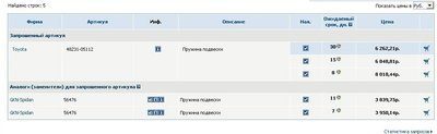

а у меня по вину на зад пробился только оригинал, монро и в принципе все -)
заказал оригинал по 2200 рубликов за штуку
Щасливчег, ёпт! :D У меня по ВИНу ориджинал - :o
