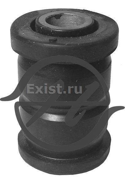

А я специально прежде чем заказывать сайлентблоки снял передний рычаг и посмотрел какие номера сайлентблоков.
Так вот, номер передного 48654-20160, я его забил в экзист и вот что мне выдал http://www.exist.ru/price.aspx?pcode=98 ... 4&caid=167 и я заказал J42020A.

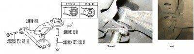

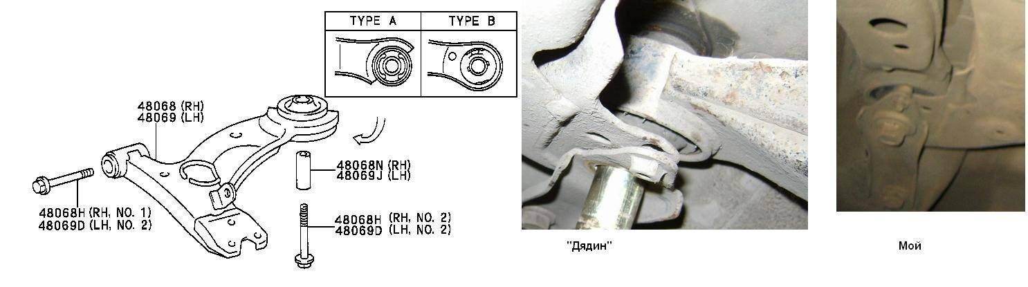

Залез вчера под машину, открутил передий болт рычага, списал маркировку сайлента. Код такой же, как и в заглавном топике. Нигде не бьётся. Рычаг у меня такой же как у Дяди здесь: http://carina-e.ru/viewtopic.php?p=24764#24764 Если не ошибаюсь, это тип "А". Похоже, мне нужен "бочонок". А такой сайлент, как на фото, туда не влезет по диаметру, великоват зараза, и по длине вроде короче милиметра на 3 - 4. Заказал "бочонок", жду для окончательного сравнения.
Ошибаешся, как раз это рычаг типа "В"

СообщениеДобавлено: Вс ноя 09, 2008 1:15 pm
Не уверен. На схеме у типа Б сайлент находится "внутри" штамповки рычага. А на типе А обойма для сайлента приваривается к штамповке отдельно. На схеме, правда, это грубовато нарисовано. Рядом для сравнения фото рычагов. Качество не очень, но уж какие нашёл. По-моему, больше все-таки похоже на тип А.
Рычаг.JPG [ 78.73 КБ | Просмотров: 16669 ]

ты знаеш. кажется дядин и твой различаются. твой очень похож на Б.

Vitek
Проглядел фотки повнимательнее, у тебя твой рычаг больше похож на тип "В" (Правда на фотке не видать другую сторону сайлента), а вот у Дяди точно рычаг типа "А"

СообщениеДобавлено: Вс ноя 09, 2008 9:38 pm
tj_tosha
Bashil

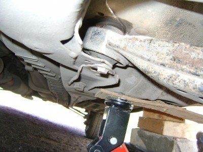

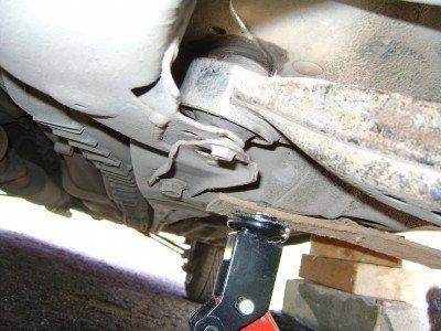

Смотрим фотки внимателнее. У нас с Дядей одинаковые рычаги. Просто у него на всех фото левый, а на моей правый. Вот ещё фото его рычага. Видны те же два отверстия разного диаметра недалеко от сайлента, что и на моём. Обоймы сайлентов на обоих приварные, а не отштампованные заодно с рычагом как на типе "В". Если решили, что у него тип А, то, выходит, и у меня тоже. :wink:
Рычаг А.jpg [ 37.31 КБ | Просмотров: 16183 ]
СообщениеДобавлено: Вс ноя 09, 2008 10:23 pm
ну раз ты говориш что у тебя тип А значит тип А. думаю ты достаточно грамотен в техническом плане. )))
СообщениеДобавлено: Вс ноя 09, 2008 10:31 pm
Просто Bashil утверждает, что у Дяди тип А. А я вижу, что у меня рычаг такой же.

Vitek
У Дяди точно рычаг типа "А", у меня такойже стоит, а вот у тебя на фото плохо видно, но если ты говоришь, что у тебя как у Дяди, то значит и у тебя тип "А".

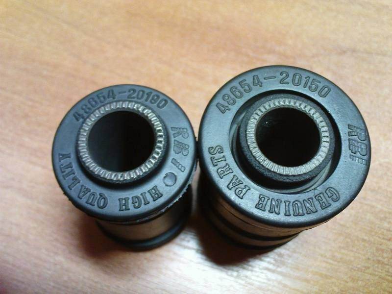

Ну вот и у меня пришло время ревизии ходовки. Рычаг типа A большие сайленты с двумя прорезями, а вот с маленькими не срост вышел так как куплены были
RBI T2409WS
А стояли другие RBI T2411WS
Сайленты различаются в диаметре 4мм так что при всем желании первый не забьеш.
Завтра прийдеться идти менять в магазин.

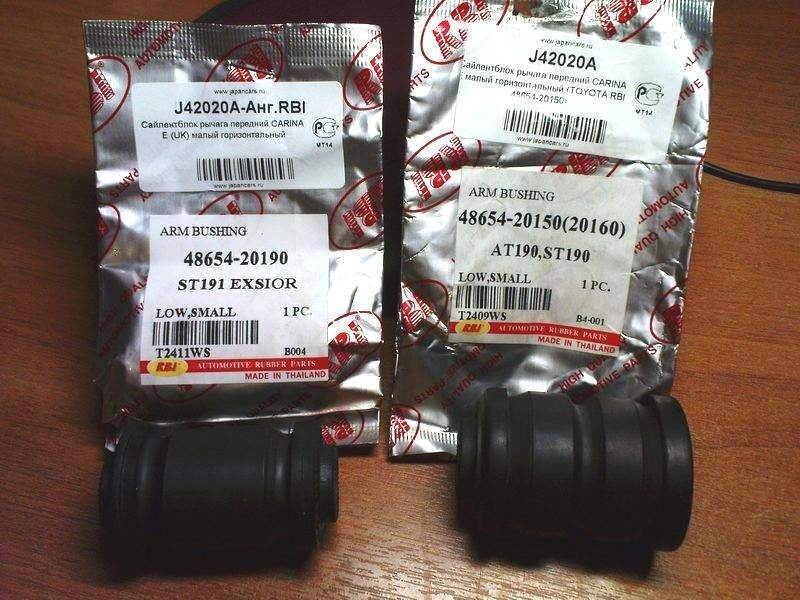

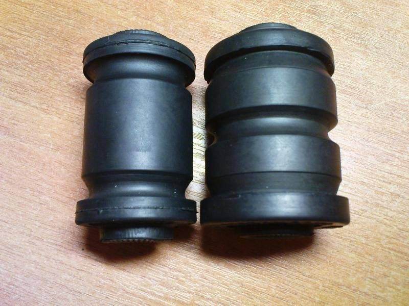

Я тоже снимал, переписывал, забивал, и тоже заказывал. Приходило не то. В итоге заказал RBI T2411WS. Сегодня получил. Посмотрите на фото, и почувствуйте разницу. Особое внимание обратите на упаковку и код вверху: J42020A :wink: . Заказывать надо по коду внизу: T2411WS в случае с RBI. С остальными - х/з. Тот, побольше, что Т2409 пришел в заказе по коду жапанкар J42020A. Самое интересное, что в одном из магазинов на заказ по коду J42020С (заказывал J42020A, но, видимо, манагеры ошиблись с буквой, дальше поймёте почему), пришли втулки задних сайлентов. На Экзисте этому немало подивились, объяснив, что последняя буква в коде обозначает поставщика у жапанкара, а всё остальное относится к детали. Поэтому под одинаковым кодом, независимо от последней буквы, не должно быть разных деталей. Но в реальной жизни, как видно, бывает всё. :wink:
Ещё один момент: на упаковке с Т2411 вверху после кода написано "Анг". Имеются в виду англичанки? По ВИНу моя выдаёт: CARINA E(UKP) AT19#,ST191,CT190 (ST191 видим на упаковке слева), а ST190 (справа) это кто, Короны, или Карины до 94-го? На Экзисте инфы не нашёл.
ЗЫ: Если кому подойдут Т2409, могу "подарить безвозмездно, тоесть даром" :D , потому как мне они нужны, как зайцу стоп-сигнал. :D

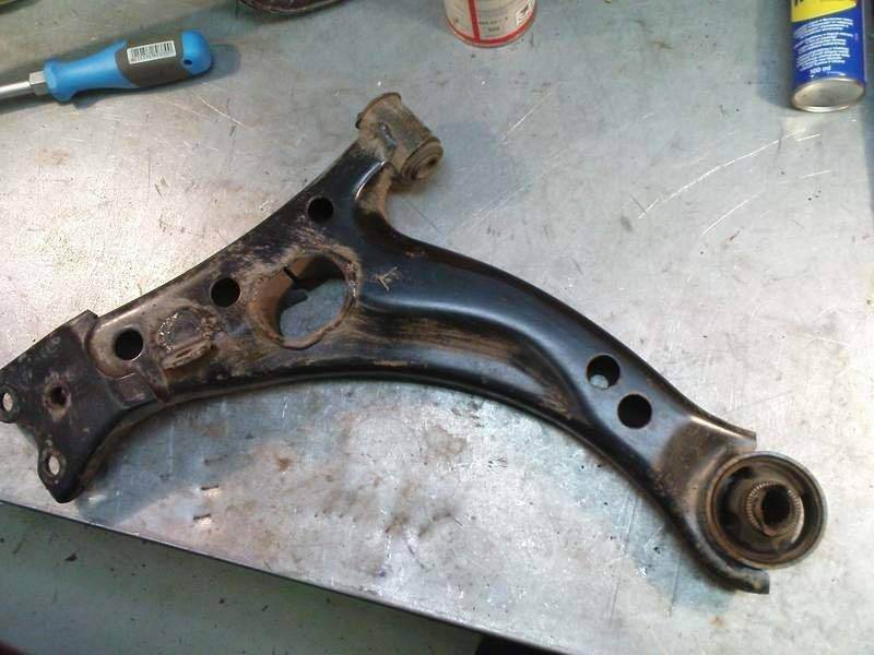

Вот, собственно, мой рычаг. Ну, что, спецы, тип "А" или "Б"? :wink:
Самое интересное, что передние сайленты у меня и у Дяди разные. У меня маленький, у него - большой (см. мой пост выше). Так что всё становится ещё интереснее: тип "А" с двумя видами сайлентблоков?

Сообщения: 2618
Репутация: 101 [ ? ]
У меня рычаг не такой как у тебя,это точно.
