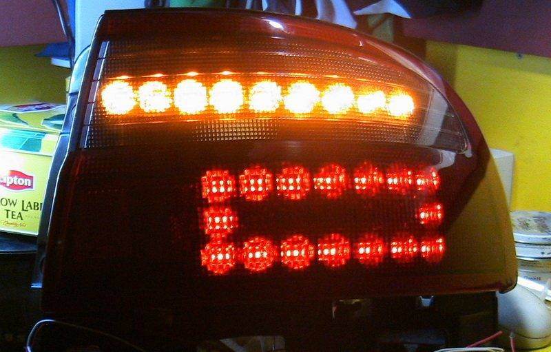

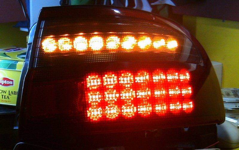

В секции СТОП первые 9 точек светят через катафот и слегка размазываются,
Вопрос в том сколько линий оставить в секции поворота (там 2 линии по 8) на первой фотке светит две на второй одна.
И каким макаром реализовать свечение СТОП\ГАБАРИТ, какой рисунок будет интерестней две крайних линии или прямоугольник. Причем режим габарит будет в пол накала а стоп вся секция на полную мощь.

На мой вкус поворотники лучше в 2 полосы, а вот СТОП0/Габарит, я бы сделал габарит с право с дырочкой посередине как на 2 и 3 фотке,а стоп с право под катафотом! ты лучше скажи как обманишь реле поворота, чтобы не моргало сильно часто?

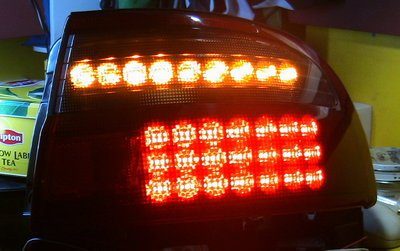

Вот какие получились внешние фонари на седан.
На фотах режимы поворот + стоп и поворот + габарит, габарит 50% яркости, стоп 100%.

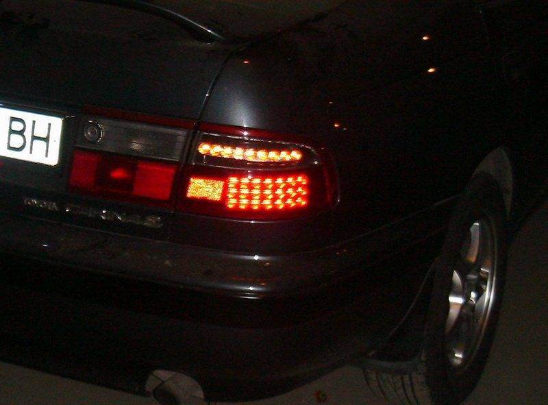

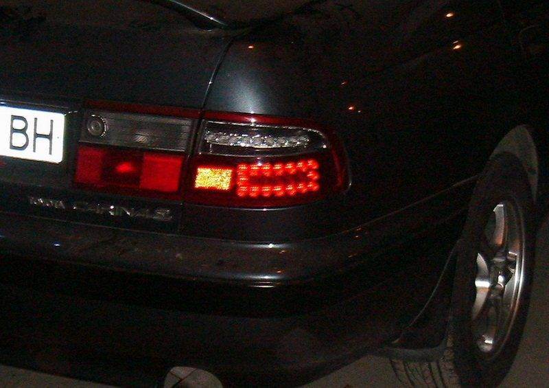

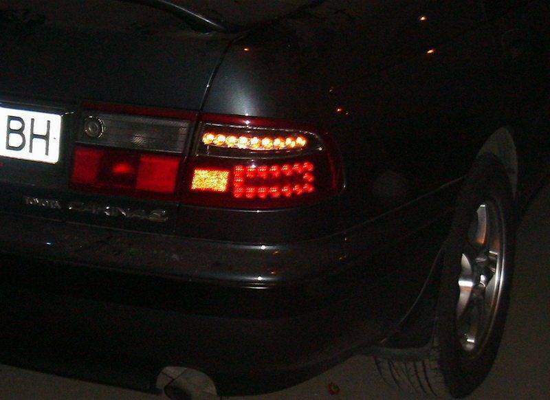

выложена версия на фонарях Toyota - Xacta\Koito.

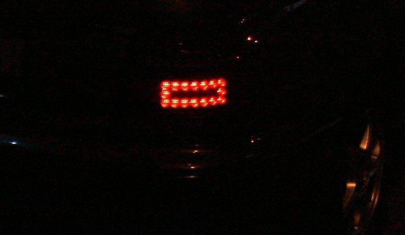

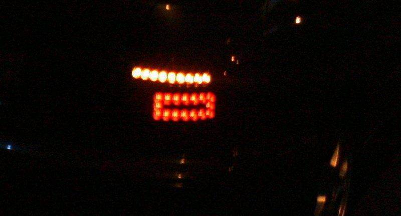

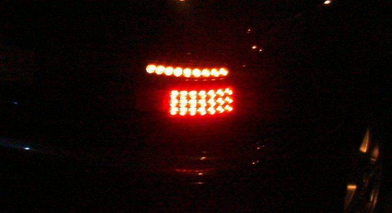

Поставили на машину.
Фотки в сумерках со вспышкой и без вовсех режимах - габариты, поворот+габарит и поворот+стоп.

еще

Шикарно) Разве что в Габаритах я бы с наружней стороны средний диод выключил) чтоб как скобка было..

Рисунок габарита по пожеланиям, хоть в шахматном порядке.
