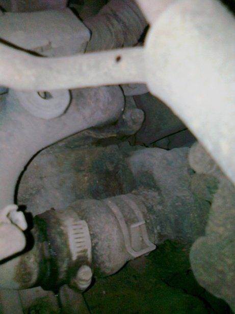

Посоветуйте! Течет антифриз через патрубок возле водяной помпы (только на холодную-но это понятно почему).
Прикладываю фото.
Хочу заказать новый резиновый патрубок и установить вместо старого. Только не знаю как до этого места добраться. Если делать как по букварю, то нужно снимать помпу и все вытекающие (щуп, ремни, крышку клапанную, кожухи грм и др.) Может есть другие пути!? И еще, что нужно заказывать попутно?
Комментарий к файлу: 4AFE, справа помпа.

С таким хомутом не мудрено, что течет. Если патрубок не задубел - можно попробовать хомут заменить на "Norma", или другой хороший аналог. Слив ОЖ при этом не потребуется.

Если дашь номерок аналога хомута, буду очень признателен. А патрубок в плохом состоянии, хотел поменять. Только не знаю с какой стороны подобраться.

Заедь на яму и если защита не стоит, то штангелем померяй патрубок.
По моему (могу ошибиться) размер, 40-60мм.
