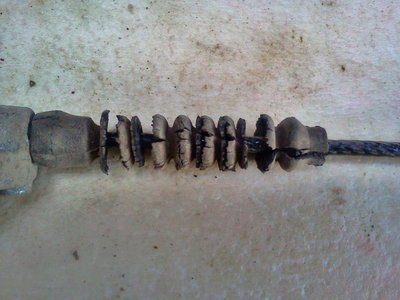

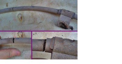

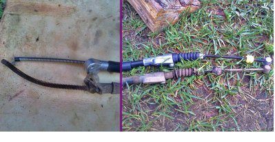

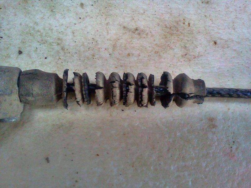

История начиналась года 2 назад. Оборвал при аварии один из тросов. купил неоригинал NK (один). Так получилось, что покупал заранее, а ставить стал значительно позже(летом). Размер оказался не тот. NK трос оказался длиней, но поскольку поставил, снимать не стал, думаю на следующий год поменяю опять, но на оригинал. Естественно пользоваться ручником не было никакого смысла, т.к. вся система получилась "наперекосяк". Прошел год, к очередному лету был приобретен оригинальный трос. Размер оригинального(чистый) и неоригинального(грязный) видно на фото. И обратите внимание на оболочку и пыльники НЕОРИГИНАЛЬНОГО троса NK. Во что они превратились за год, причем никаких нагрузок на него не было, я им вообще не пользовался ввиду бесполезности. Скажу сразу, второй ОРИГИНАЛЬНЫЙ трос(старый) был снят и осмотрен на предмет повреждений - состояние нового, только грязный!
