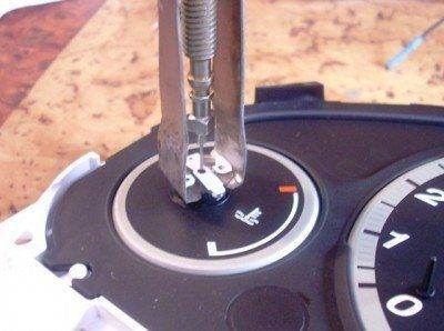

Тогда уж лучше сделать съемник для снятия стрелки спидометра (у неё ось потолще остальных, остальные снимаются без проблем), а для снятия стрелки сделать отверстие в черном колпачке стрелки. Потом его чем нить заклеить или запаять.

Мне кажется - только со снятием стрелок можно платы вкорячить.
А обезопасить себя от не "правильного" снятия стрелки можете изготовив винтовой съемник для снятия стрелки.
Комментарий к файлу: Бэндэр находил такое фото
Съемник_для_стрелок.jpg [75.61 КБ]

СообщениеДобавлено: Пн ноя 28, 2011 9:13 am
Согласен с кентавром...
И на 100% уверен что можно в схеме сделать прорез под стрелку..
Сам лично попал на приборку. У меня правда косяк случился со стрелкой датчика уровня бенза и стрелкой тахометра.
И я легко отделался купив Приборку без спидометра) Так что я попал всего на 500р)
СообщениеДобавлено: Пн ноя 28, 2011 9:22 am
Зарегистрирован: Пн окт 11, 2010 1:10 pm
Сообщения: 203
Откуда: Наро-Фоминск, МО
Репутация: 42 [ ? ]
Машина: Audi Q3
Двигатель: CCZC
Стрелки безопасно можно снять с помощью съемника.
